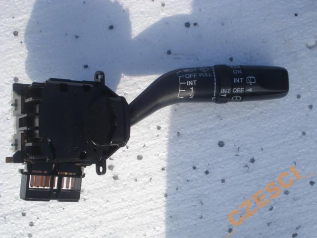

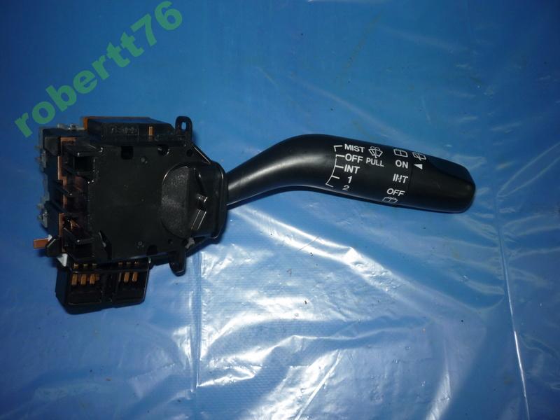

Postprzez Marianek » 4 sie 2012, 12:30
Kierownicy nie trzeba zdejmować,tylko dolna cześć obudowy a reszta to odkręć śrubki, odłącz i podłącz.
O ile dobrze pamiętam tak to mniej wiejącej wyglądało,osobiście tego nie robiłem.
Zdjęcia zaczerpnięte z Allegro do podglądu od :
http://allegro.pl/my_page.php?uid=11149618 Mazda 626
http://allegro.pl/my_page.php?uid=4810119 Mazda Premacy
Manetka 626 kombi
Manetka Premacy

Dziś właśnie wymieniłem manetkę na model z Mazdy 6 (hatchback/kombi) i faktycznie na zasadzie wyjmij/włóż.
Śrubokręt krzyżakowy i 10 minut roboty.
Wszystkie opcje manetki działają.
