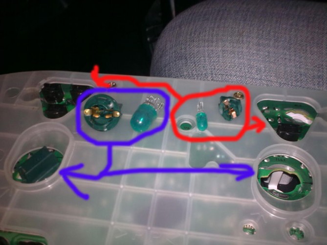

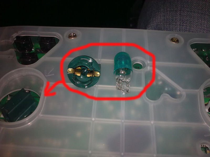

przekręcamy oprawkę i wyciągamy żarówkę. Dwie podświetlające
wyświetlacz są 6V i reszta 12V. Na zdjęciu poniżej rozmieszczenie
tak wygląda żarówka i oprawka

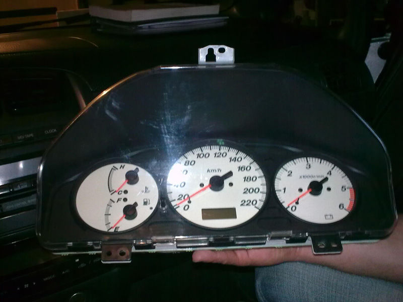

a to już efekty końcowy naszej pracy...

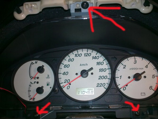

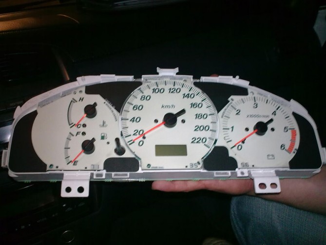

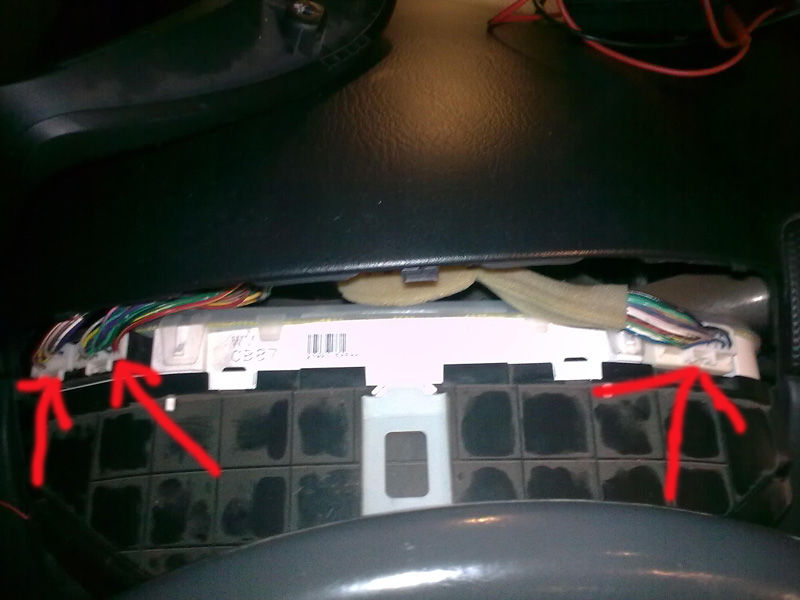

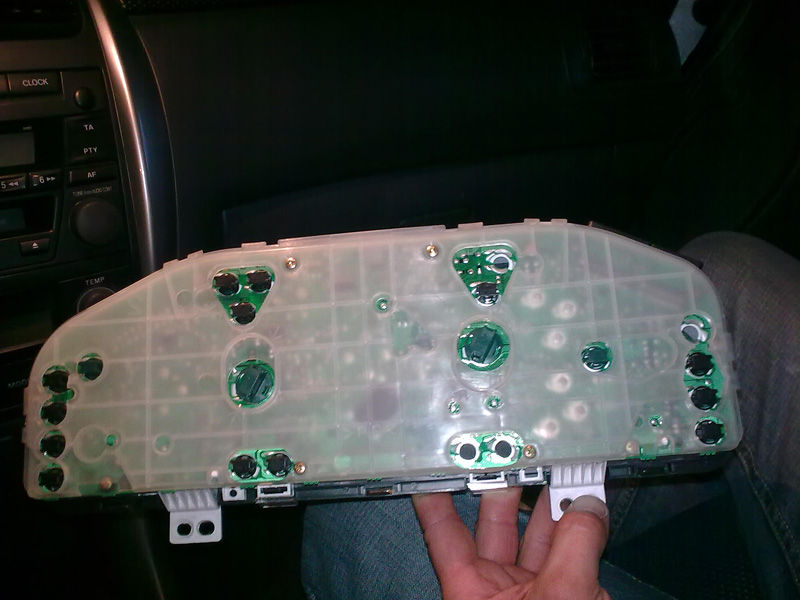

WYMIANA PODŚWIETLANIA POD ZEGARAMI
Wszystkie żarówki są 12V, dwie największe są takie same jak w światłach
pozycyjnych; reszta to standardowe oprawki i żarówki;
BY SLYGAWRYS AND TULU33

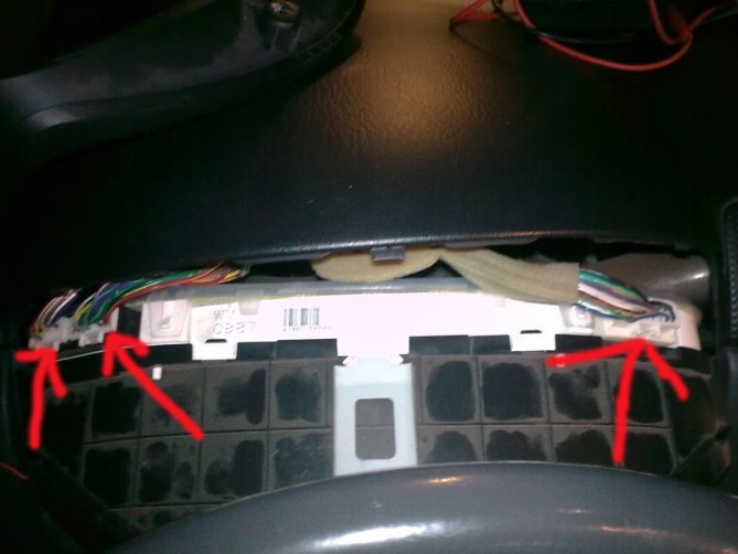

odchylamy nawiew do góry i ciągniemy do siebie ramkę.
odpinamy kostkę od świateł awaryjnych
odkręcamy 4 śrubki
odpinamy 2 kostki i odkręcamy 4 śrubki po bokach mocujące
plastikową osłonę sterownika

Super relacja, czy mógłbyś jeszcze zaznaczyć, które żarówki są do podświetlenia zegarów ?
Wydaje mi się, że część żarówek to kontrolki...
