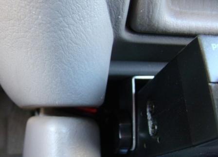

Antena jest z tyłu po lewej stronie klapy na magnesie, kabel puszczony pod uszczelką z tyłu lewą stroną podsufitki szybko i sprawnie udało się zamontować, zejscie po stronie kierowcy a dalej pod kierownicą i do radia które jest właśnie pod popielniczką jedynie tam w tych plastikach z tyłu radia wywierciłem dziurkę wielkości 3 cm na kabel antenowy, zasilanie dałem z pod bezpieczników na stałe sprawdzając miernikiem gdzie jest (japonskie autka mają inaczej kolorami) do tego zamontowałem Szczekaczkę(w CB funkcja PA) pod maską i czasem krzyczę na znajomych na ulicy ;–) fajna sprawa. Koszty radia + antena i szczekaczka to z przesyłką (kurier) 380 złotych (wszystko od jednego gościa z allegro)
Co do zestawu to swr (strojenie) pokazał 1,1 dając antenę na sam dół (regulacja imbusem) tak wiec wcale jej nie stroiłem i jest OK. Zasięg to bez problemu 20 km Mobil do stacjonarnego radia (dalej nie miałem jeszcze okazji) a odległość miedzy dwoma autkami od 7 do 12 km w zależności od terenu. Polecam osobiście Unidena wraz z anteną Wilson !!!

ja puściłem pod uszczelką klapy bagażnika w górnej części. był tam ostry rant na który wchodzi uszczelka więc młotkiem lekko zawiniłem ją do góry i puściłem kabel, założyłem ponownie uszczelkę i jest idealnie.
Przy zamykaniu, klapa nawet nie dotyka kabla. A dalej kabelek idzie sobie podsufitką po stronie kierowcy (szybki montaż ponieważ tam są zaczepy na wcisk) dalej zejście słupkiem pod kierownice i we wnęce jest radyjko poniżej popielniczki, zasilanie na stałe po zapłonie z bezpieczników. Jeśli trzeba to mogę fotki zrobić jutro.

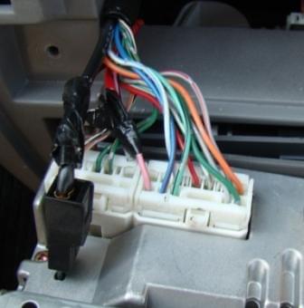

Postprzez zuczek3011 » 15 lip 2009, 14:31
Szifers napisał(a):mam pytanko pod który bezpiecznik można sie wpiąc aby było po stacyjce?
Żeby radio CB włączało się razem z przekręceniem kluczyka, podpiąłem się pod zasilanie radia. Jeśli chcesz, mogę wymontować radio i zrobić zdjęcia do których kabli się podpiąć.

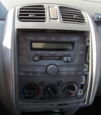

Postprzez zuczek3011 » 17 lip 2009, 09:01
Żeby się dostać do radia trzeba delikatnie podważyć i wyjąć obwódkę radia i panelu klimatyzacji.
Następnie należy odkręcić cztery wkręty mocujące radio.
Przewód zasilający CB-radia trzeba przecisnąć pomiędzy plastikami i obok panelu klimatyzacji.
Minus podpinamy pod gruby czarny przewód radia, a plus pod różowy. Nie należy przecinać kabli od radia, tyko zdjąć kawałek izolacji i mocno okręcić wiązką kabla CB-radia.
Po wszystkim trzeba oczywiście porządnie zaizolować (trochę lepiej niż ja hahaha , jak znajdę więcej czasu to poprawię u siebie)
