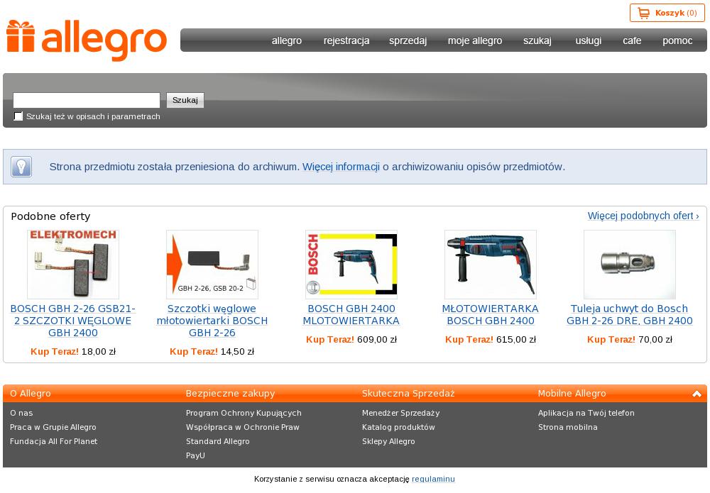

Yard napisał(a):Są to szczotki do wyrzynarki 1590EVSK
a tego nie wiedziałem :)
Te mogą tez się nadać.
http://allegro.pl/bosch-gbh-2-26-gsb21- ... 35602.html
