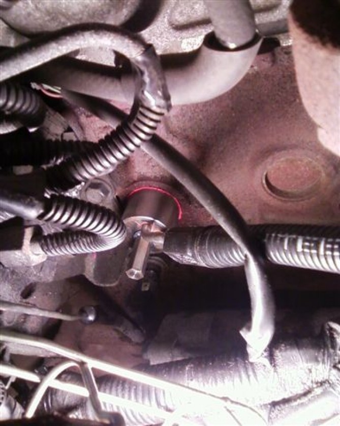

Postprzez Enzoo » 11 sie 2010, 12:02
Kupiłem..
Podłączyłem.. (właściwie to kolega Jarek)
i działa :)
MAZDA PREMACY – Coche de la familia japonesa / Stwórzmy wspólnie PORADNIK pompy DENSO do DiTD http://www.mazdaspeed.pl/forum/viewtopic.php?f=89&t=41713&start=360

Postprzez Enzoo » 11 paź 2010, 08:23
Dotyczy grzałki o oznaczeniu 381ST (taką zamontowałem):
1. Czytasz instrukcję montażu,
2. Zdejmujesz pokrywę silnika,
3. Jeśli nie masz fachowego ściągacza to próbujesz długim prętem ostrożnie wybić zaślepkę z bloku – tzw. brok (UWAGA żeby nie wpadła do środka bloku). Nie należy uderzać w środek zaślepki tylko np. w dół. Jeśli będziemy uderzać w dół górna krawędź zaślepki będzie wysuwała się do przodu. Dobrze jeśli druga osoba długimi cęgami trzyma wysuwającą się u góry zaślepkę.
Gdy brok mamy w ręce to już z górki.
4. Wstawiasz grzałkę i ustawiasz na godzinę trzecią (premacy przed liftem). Dokręcasz zdaje się na 4 Nm (patrz instr.)
5. Przeprowadzasz przewód zasilający w dowolne miejsce na zderzaku, robisz otwór i montujesz gniazdo Defa 220 V (rys. 3). Przed osadzeniem zrobiłem jeszcze malutki otwór (wiertło np. 3mm) na dole gniazda, tam gdzie są trzy bolce, tak aby mogła odchodzić nagromadzona woda. Trzeba to zrobić ostrożnie, aby nie uszkodzić bolców w gniazdu. Gniazdko zamontowałem tak, że jest skierowane lekko w dół – odprowadzanie wody.
6. Podłączasz masę.
7. Zalewasz płyn, odpowietrzasz układ i sprawdzasz czy grzeje.
Powodzenia.
Grzałka ma 600 W. Sam jestem ciekaw czy Ups da radę. Jeszcze tego nie testowałem.
Farelka na 12 V według mnie nie ma sensu. Załóżmy, że jest środek zimy, -25 C, a ktoś podłącza farelkę pod aku, żeby rozgrzać silnik. Niedorzeczność.
