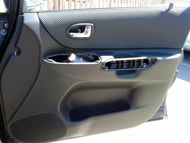

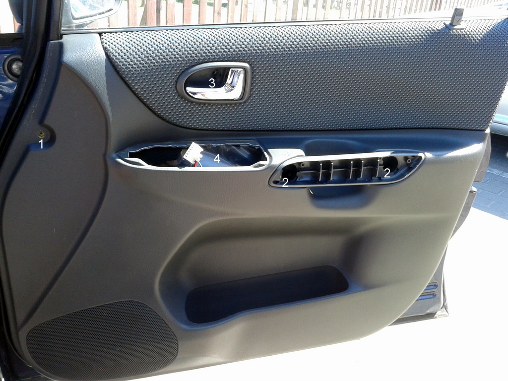

Postprzez rajtkezjusz » 2 maja 2012, 17:48
potrzeba :
-wkrętak krzyżak
-nożyk
czynności :
1-3 wkręty pod zaślepkami
2-wkręty pod zaślepką podłokietnika,wsuwamy nożyk miedzy zaślepkę a uchwyt i już nam ładnie odczepia się
4-demontujemy sterowanie szybami-lekko podważamy nożykiem od str podłokietnika,zobaczymy 2 zaczepy
klamkę lekko do siebie,całość boczka łapiemy za dół przy słupku A i do siebie,gdy już mamy wyrwane,to do góry aby wyszło z blokady drzwi pamiętając o klamce,trzeba ją lekko skręcić i pchnąć poprzez demontowaną tapicerkę .Należy troszkę myśleć ,a wszystko lekko i przyjemnie się demontuje
rajtkezjusz

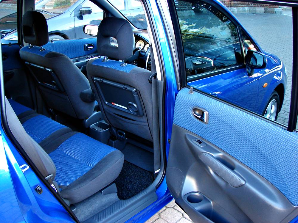

Postprzez BONO » 8 lis 2012, 17:54
Mam pytanko dotyczące tylnych drzwi czy w tym przypadku wszystkie czynności wyglądają tak samo i czy taka sama ilość śrubek do odkręcenia ??
załączam zdjęcie
Od: 9 paź 2012, 20:54
Posty: 11
Skąd: Gdańsk
Auto: Mazda Premacy 1,8 2001
101KM
Postprzez rajtkezjusz » 8 lis 2012, 20:21
sprawdź czy pod palcami poczujesz małe otworki w uchwycie zamykania drzwi (od spodu),jeżeli tak ,to myslę,że tylne to dubel przednich -po co zmieniać coś,co dobrze działa w przednich :)
rajtkezjusz
