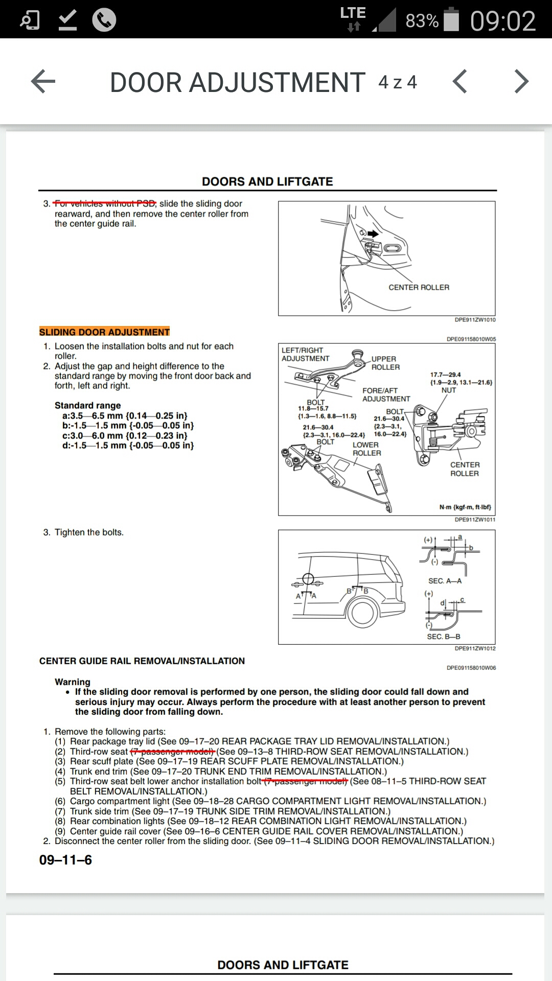

Do hrabia82 i toziu88 – odkręcacie zaznaczone na rysunku śruby i regulujecie metodą prób i błędów, bo nie ma wzorcowego ustawienia.

Ale jeśli chcecie wyregulowac drzwi bo Wam opadły to do regulacji służą dwie śruby przy tym ramieniu ale na drzwiach.

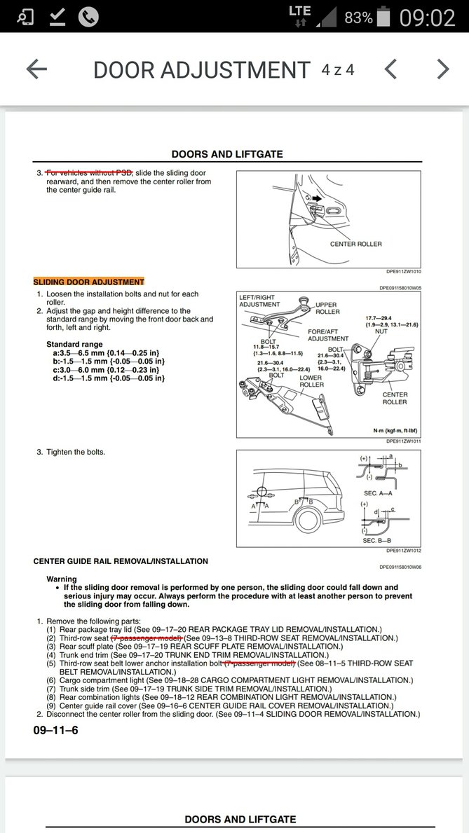

Postprzez ZenQ_18 » 1 paź 2020, 08:02
Pomoże ktoś to rozszyfrować? Również mam problem z opadnietymi tylnymi drzwiami. Odchodzą górą i są opadnięte dodał dołu względem przednich. Znalazłem takie coś:
