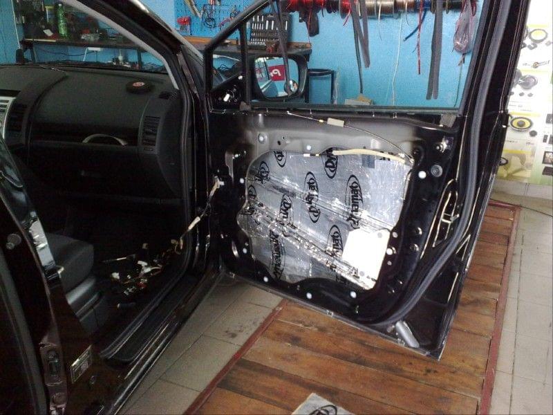

Postprzez jarku007 » 8 lip 2010, 10:05
    No atommy78 gratulacje za samodzielne wykonanie . Jako że muzyka dla mnie jest ważna w życiu także przeprowadziłem (w ub.roku) upgrade audio w M5 .Osobiście nie dokładałem tweetera a wymieniałem na inny wraz z głośnikiem z 6x8 na 16,5 plus wygłuszenie Dynamatem ( po 1 opak.na całe drzwi )
    Sorry za jakość -zdjęcie zrobiłem telefonem :)

Postprzez jarku007 » 29 lip 2010, 14:36
atommy78 napisał(a):Czemu zmieniłeś na 16" zamiast zostać przy 6X8 i czy musiałeś w tym celu dokonywać dużych zmian?
    Sorry , że tak długo nie odpisywałem .
    Wybór mój padł na firmę Cerwin-Vega i odseparowany model VMAX 6.5 . Czemu ? – po prostu tzw ”osobiste upodobania do tej a nie innej firmy”( odsłuch , jakość a i przy tej klasie głośników stosunkowo dobra cena ) . Notabene to już mój 3-ci samochód obuty w głośniki Cerwin-Vega . O montaż innego rozmiaru niż ORY 6x8 proszę się nie obawiać gdyż można bardzo prosto zastosować dystanse ( najlepsze są z lakierowanego mdf-u ) .
atommy78 napisał(a):Czy wygłuszanie dużo daje i czy wymaga dużo pracy oraz ile Cię to kosztowało?
    Moim zdaniem TAK . Bass zupełnie inaczej brzmi . Na razie nie posiadam subwoofera ( etapowo jest w planach wraz z wzmacniaczem) a i tak zamontowane głośniki Cerwin-Vega grają tak że kilku znajomych nie chciało uwierzyć że nie mam suba . Odnoszę także wrażenie że jest „trochę” ciszej wewnątrz M5 ( szum od strony drzwi ) ale zaznaczam że jest to moje subiektywne odczucie .
    Wygłuszanie dwojga drzwi wraz z montażem głośników trwało prawie cały dzień roboczy . Jeśli chodzi o maty to zastosowałem Dynamat Xtreme Door Kit – 1 zestaw na jedne drzwi ( 4 maty ) . Cena za 1 opakowanie to ok. 300 zł .
