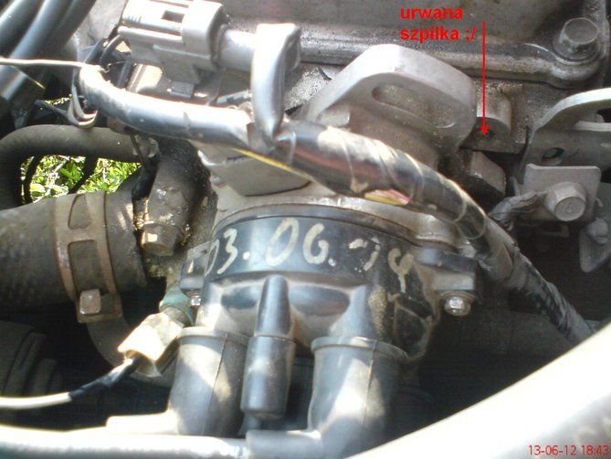

A więc sprzedający mówił, że aparat zapłonowy jest od 1.8 no i tu chyba pies pogrzebany, spójrzcie na fotki w załączniku jest dzienie ustawiony i do tego urwana jest szpilka ://. Poniżej opis objawów samochodu kilku dni po kupnie, w dniu zakupu było wszystko OK z tym, że nie chodził na benzynie ale wymieniłem zbiornik i pompke + zregenerowałem wlew... .
samochód – mazda 323f bg 1.6 16V + LPG
objawy – odpala normalnie na benzynie i LPG z tym, że na benzynie wygląda to tak, że samochód się nie wkręca na obroty, dusi, czasami zdarzy się, że da się jechać na 3 tys ale rzadko, a na wolnych może chodzić i chodzić i nie zgaśnie ale obroty ciągle falują. Na gazie chodzi elegancko do momentu gdy silnik się nie nagrzeje wtedy zaczyna przerywać i w pewnym momencie zgaśnie i już nie chce zapalić, przełączam na benzynę i jadę do domu gorzej niż emeryt bo silnik wcale się nie wkręca i przerywa, do tego wszystkiego spalanie benzyny duże nie wiem jakie dokładnie ale nie jest w normie a gazu spaliła mi 17 litrów na 90 km :((. Na benz. wcześniej wcale nie chodziła, zmieniłem zbiornik i pompkę. A i z tego wszystkiego wykluczam przepływke gdyż przekładałem od kolegi, restet kompa i to samo co na mojej. Podejrzewam aparat zapłonowy lub sonde.?

Polandposition napisał(a):błąd 3 ( czujnik temp. )
błąd 3 to czujnik położenia wału, czyli pada jeden z Hallotronów znajdujących się w aparacie zapłonowym.
Prawdopodobnie bezpośrednio po kasowaniu błędów, błąd 03 Tobie nie wyskoczy, ale dopiero po przejechaniu jakiś 10 km.
Nie wiem dlaczego nie pali na benzynie, a na gazie tak. Ale objawy przerywania i falowania, oraz błąd 03 wg. mnie wskazuje prosto na aparat.

Postprzez Polandposition » 14 cze 2012, 10:55
dzięki za podpowiedź, odpala na benzynie tylko, że przerywa, dusi się i po przejechaniu 200m gaśnie, po czym znów odpale i znowu kawałek przejade i to samo. Na gazie chodzi dopóki się nie nagrzeje silnik wystarczy, że silnik złapie temperature (normalna pracy) to zaczyna od razu przerywac i gasnac. Wymienie cały aparat zapłonowy, tylko co z tym dużym spalaniem, czy to moze też byc spowodowane tym aparatem zapłonowym?

Postprzez Polandposition » 15 cze 2012, 22:54
A więc tak, dziś wymieniłem aparat zapłonowy (używka), czujnik temp(nowy), i przewody wysokiego napięcia(nowe), madzia zaczęła równiej pracowac na wolnych obrotach, błędy skasowałem i zaden sie nie pokazuje (sprawdzane kilkukrotnie) + do tego wyjąłem dla sprawdzenia wtryski i wyglądają w miare dobrze jedynie delikatny nalot na tych sitkach z góry ale minimalny. Problem w tym, że wgl nie da się nią jechac, chodzi w miare dobrze do 2 tys. obrotów powyżej zaczyna się dusic, strasznie szarpie i po chwili gaśnie po czym odpale ją przejade pół kilometra i to samo z tym, że na wolnych obrotach wkręca wię normalnie, brak mi już sił na ten samochód. Mógłbym jeszcze wymienic świece ale wcześniejsze części i te co dziś kupiłem wypompowały mnie na ten miesiąc. Macie jakieś pomysły? Aaa i zaobserwowałem cos takiego, że jeżeli odłącze sterownik LPG to samochód nie chce wcale odpalic, wcześniej normalnie odpalał.
