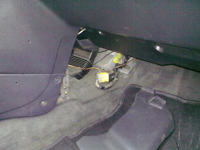

Ostatnio od strony pasażera zaczął dochodzić dzwiek podobny do tego z przekaźnika od podnoszenia lamp, słychać pstykniecie po prawie każdorazowym delikatnym dotnieciu pedału gazu i wpływa to na obroty. Samochód przygasa. Przekaźnik widac na zdjeciu.
Ktoś mi wyjaśni o co tu chodzi?

Nie jest to przekaźnik od pompy paliwa ?

Jest to przekaźnik pompy paliwa. Miałem kiedyś podobną przypadłość. Winny okazał się nieszczelny dolot. Przekaźnik "pykał" bo w przepływomierzu jest czujka która włącza pompę paliwa . Tak przynajmniej jest w 1,8 SOHC

dzieki, to robi się sensowne, mechanik sprawdzał mi pompe a dolot ma małą nieszczelnośc, zsunąl się troche razem z opaską, w przyszłym tygodniu to naprawie i dam znać.

mi z pozoru wydawało się to dziwne, ale o tym patencie powiedział mi znajomy z ASO Mazdy. Jak się okazało miał rację. Nieszczelność był nie była duża, ale wystarczająca aby przekaźnik wariował. Może to jest i u Ciebie. Powodzenia i daj info o efektach

Przepraszam że tak późno daje znać, fakt jest taki że to o czym mówili koledzy wyżej to prawda, problem zniknał po uszczelnieniu dolotu.
