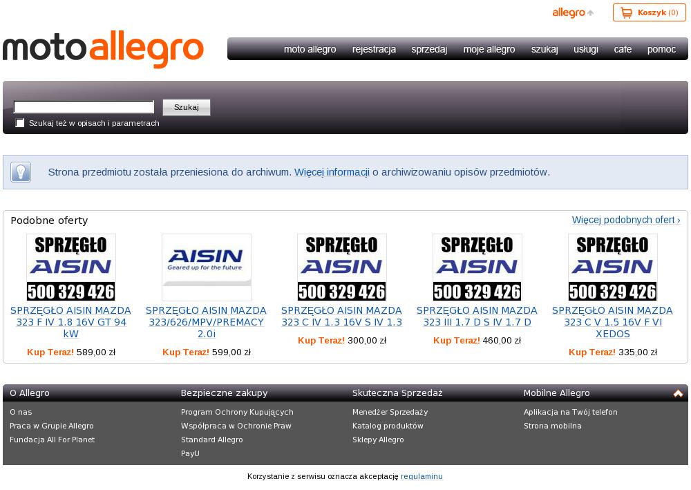

czy lepiej kupić to http://allegro.pl/luk-sprzeglo-mazda-32 ... 21808.html z tego co wyczytałem to pasuje do mojej efki i też są podobno lepsze te sprzegła od tego valeo co sądzicie lub to aisin http://moto.allegro.pl/sprzeglo-aisin-m ... 10328.html
