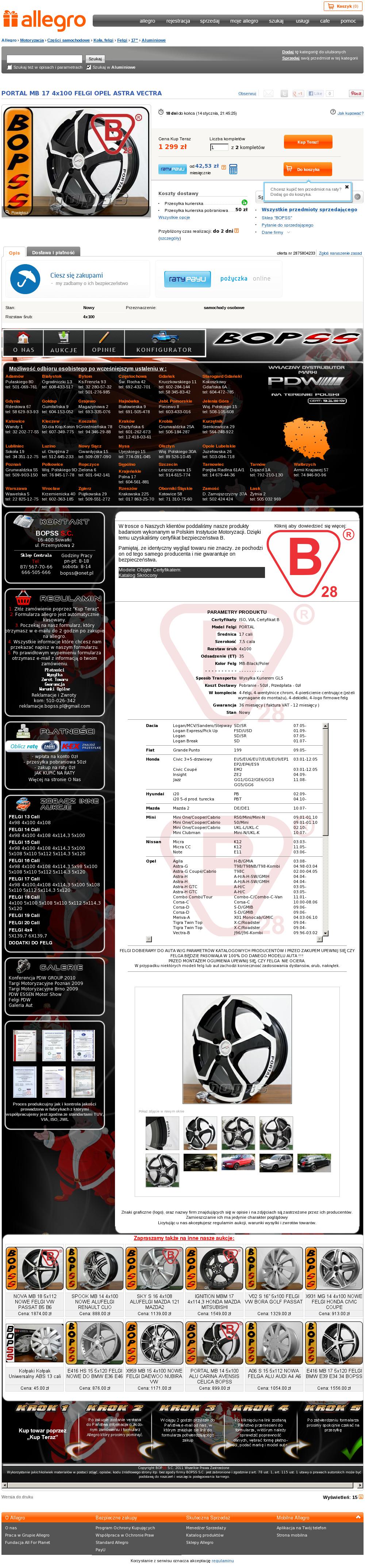

podepnę się pod wątek, co myślicie o tych felgach http://allegro.pl/portal-mb-17-4x100-fe ... 04233.html
Dla mnie są śliczne ale czy nie będą za bardzo wystawać??
Link do allegro niebawem nie będzie aktualny więc to parametry
PARAMETRY PRODUKTU
Certyfikaty ISO, VIA, Certyfikat B
Model Felgi PORTAL
Średnica 17 cali
Szerokość 7,5 cala
Rozstaw śrub 4x100
Odsadzenie (ET) 35
PARAMETRY PRODUKTU
Model Felgi PORTAL
Średnica 17 cali
Szerokość 7,5 cala
Rozstaw śrub 4x100
Odsadzenie (ET) 35

Podróbka Dotz Hanzo... ale do rzeczy oryginalne et felgi w mx3 w wersji 1.8 to 38....et 35 na feldze 7.5 cala powinno być na równi z błotnikiem..

sheerydrain napisał(a):Podróbka Dotz Hanzo... ale do rzeczy oryginalne et felgi w mx3 w wersji 1.8 to 38....et 35 na feldze 7.5 cala powinno być na równi z błotnikiem..
a jakie jest orginalne et w mx-3 1.6? takie samo powinno byc?

Kt65c453 ten rozmiar będzie OK. Ale powiem Ci szczerze, że te felgi moim zdaniem nie pasują do mx3 . Pomyśl może nad czymś w stylu JDM- tutaj mają fajne felgi:http://www.dragwheels.pl/, teraz mają niezłe promocje

Z tego co mi wiadomo to tak, większych zmian konstrukcyjnych pomiędzy tymi dwiema wersjami silnikowymi nie było.
