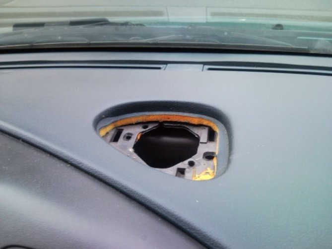

Ostatnio postanowiłem zamontować sobie głośnik w desce rozdzielczej, w wyznaczonym do tego miejscu. Głośnik montowałem żeby móc podłączyć sobie CB, które jest schowane w schowku.
-głośnik w desce rozdzielczej (już po zmontowaniu)

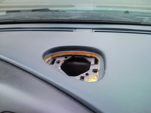

Aby zdjąć maskownicę głośnika wystarczy podważyć czymś... w sumie to obojętnie czym ponieważ maskownica się praktycznie od razu odgina i można ja już normalnie wyjąć.
Po zdjęciu maskownicy ukazuje nam się otwór na głośnik. Niestety nie ma za dużo miejsca i nie wiem czy wejdzie głośnik o rozmiarach 8-10 cm. (gdzieś na forum wyczytałem że taki się mieści):

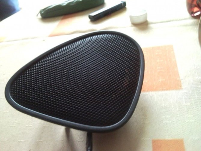

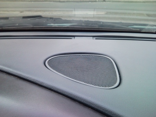

i maskownica:

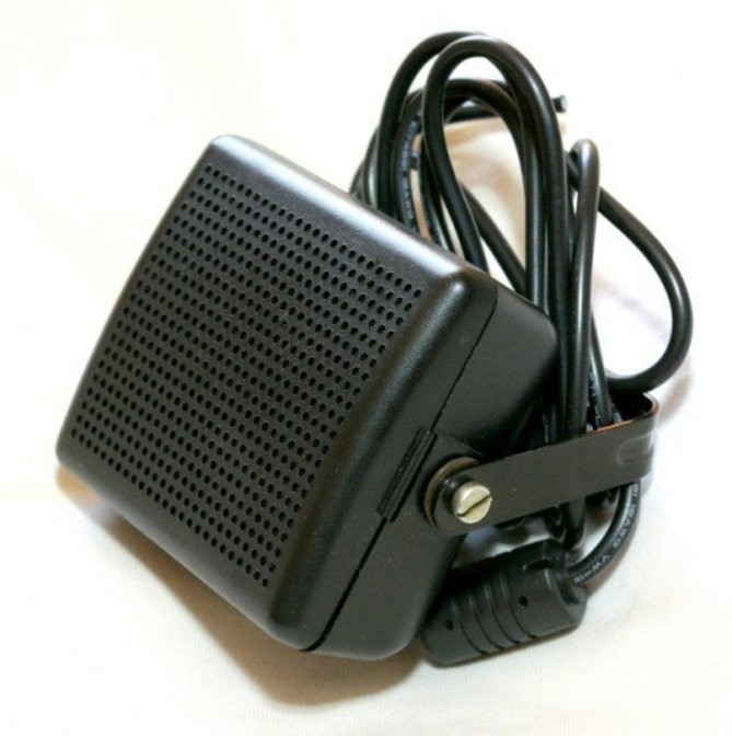

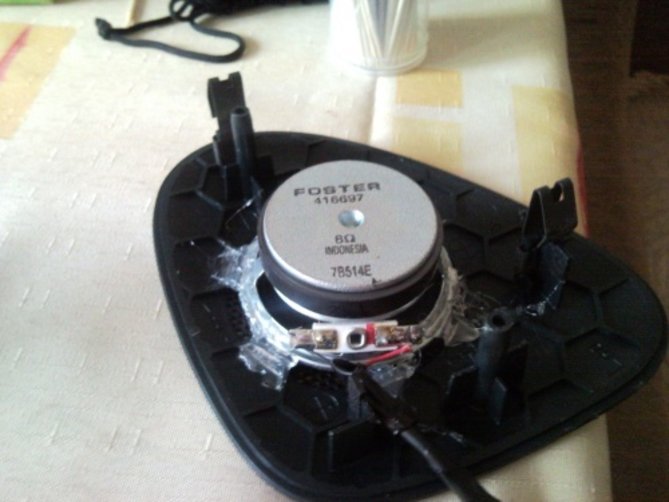

Ja użyłem głośnika pochodzącego od zestawu głośnomówiącego Nokii CK-7W:
Niestety głośnik z obudowa jest za duży i zdecydowałem się na wyjęcie głośnika z obudowy fabrycznej.
Średnica głośnika to ok 5,5-6 cm. wiec głośnik jest mały ale bardzo wydajny :) , z racji tego że w tym głośniku nie ma otworów montażowych, jest on fabrycznie przyklejony do obudowy. Ja również postanowiłem go przykleić :) :
[BRAK OBRAZKA]

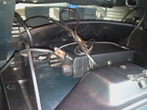

Na gotowo wygląda to tak:
i z 2 strony:
Trochę trudności sprawiło mi przeprowadzenie przewodu na dół deski rozdzielczej w okolice schowka...
Z pomocą przyszedł mi kawałek ok. 30-40 cm. patyka ;) bądź drutu ale żeby nie był za sztywny... .

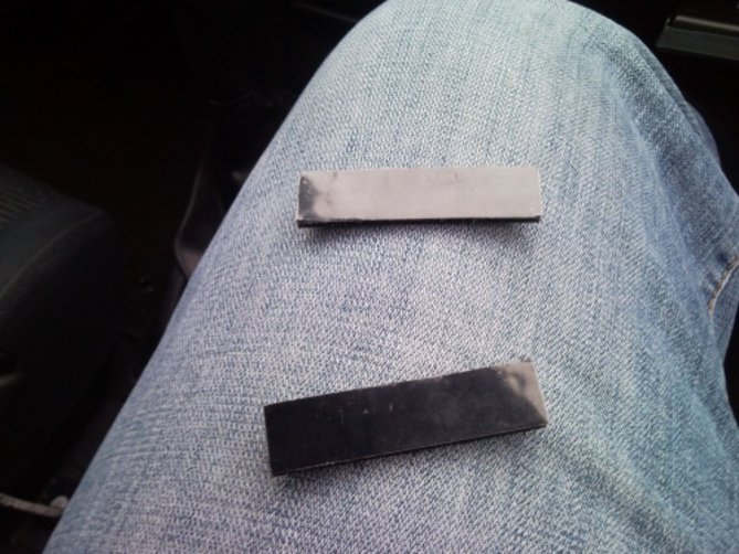

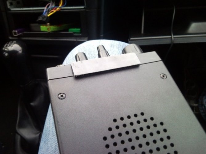

Po przeprowadzeniu przewodu i włożeniu maskownicy z głośnikiem na swoje miejsce przystąpiłem do zamocowania radia CB w schowku. Ale nie montowałem na "sztywno" gdyż czasem radio ląduje w innym samochodzie ;) .
Radio zamontowałem w poprzek schowka... (inaczej nie domykał mi się schowek), za pomocą przyklejanych kawałków rzepów (nie chciałem wiercić żadnych otworów):
i rzepy przyklejone do radia:
I zamocowane radio w schowku (wygląda może i prowizorycznie ale spełnia swoje zadanie, radio nie lata po całym schowku):
Generalnie sposób montowania radia każdy pewnie ma inny, ja się zdecydowałem ta taki i on mi odpowiada :) . Dobrym miejscem jest też podłokietnik pod warunkiem że nie za duże radio jest :)
