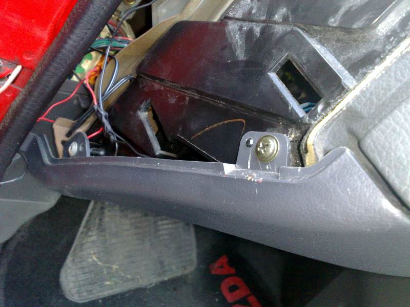

Witam chciałem przedstawić fotorelacje z montażu alu ramek zegarów do mazdy BA 323F

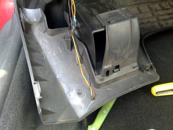

Na początku odkładamy klapkę z lewej strony(taka płaska zakańcza kokpit)Pod nią mamy dwie o to śrubki:
Po ich odręceniu wypinamy te dwa bolce(te zaraz przy śrubkach)Po czym wkładamy rękę miedzy osłonę kierownicy a ten odo plastik:
i pociągamy go do góry trzyma sie na haczykach

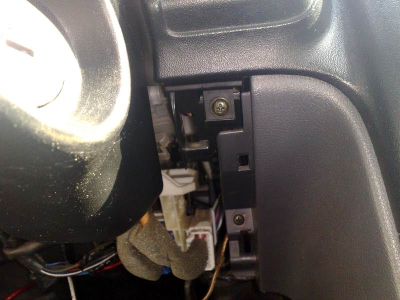

Kiedy osłona zdjęta ukazują nam sie te oto 2 srubki:
Odkrecamy je i opuszczame kierownice max na dół.

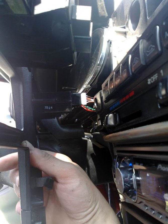

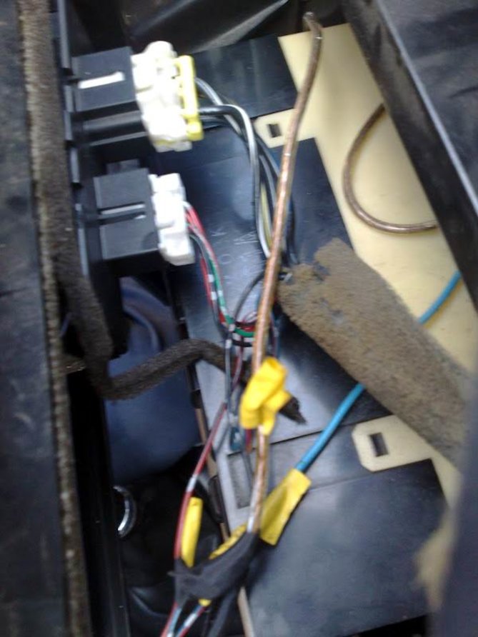

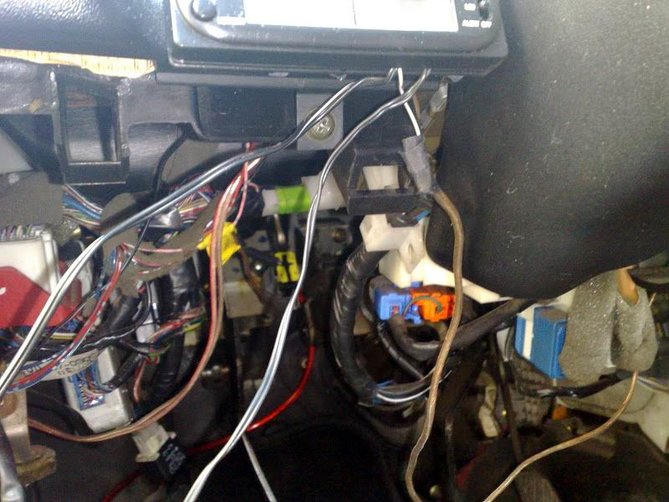

Teraz z prawej str wypinamy kostki od zegarka,awaryjnego i tylnej szyby:
Możemy troszke dalej kokpit pociągnąc aby siegnąc do wtyczek od wys swiatłem i siły oświetlenia:<br>
No i ostatnie wtyczkę tym razem z lewej str od halogenów i mgielnego. Po odpięciu możemy wyjąc całkiem obudowę.

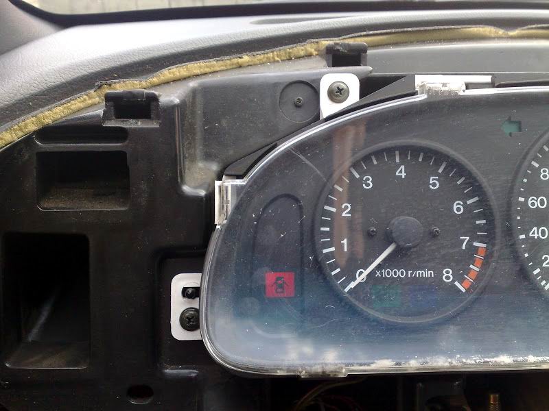

Ukazują sie nam teraz 4 śrubki:

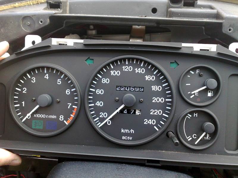

Odkrecamy je i delikatnie wyciągamy zegary na tyle aby można było wypiąc wtyczki z nich.Po czym zdejmujemy tą odłone zegarów:

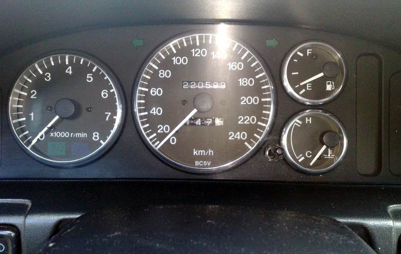

Wciskamy ramki i składamy efekt??

konrad278 napisał(a):Po ich odreceniu wypinamy te dwa bolce(te zaraz przy śrubkach)Po czym wkładamy reke miedzy osłone kireownicy a ten odo plastik
W tym miejscu brakuje ci jednego klipsa, ja za pierwszym razem gdy rozbieralem deske uszkodzilem go. Znajduje sie w schowku zaraz kolo zamka.

wesoly75 napisał(a):W tym miejscu brakuje ci jednego klipsa, ja za pierwszym razem gdy rozbieralem deske uszkodzilem go. Znajduje sie w schowku zaraz kolo zamka.
Czy mógłby któryś z Was zaznaczyć na zdjęciu gdzie to jest? W tym schowku pod kierownicą?

Gandziej napisał(a):Czy mógłby któryś z Was zaznaczyć na zdjęciu gdzie to jest? W tym schowku pod kierownicą?
Tutaj:
