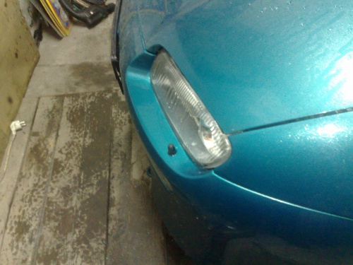

Postprzez Toczek 19 » 18 lut 2009, 13:50
No to tak zaczynamy :)
Potrzebne rzeczy:
-2 spryskiwacze nawet nie wiem od czego sa moje bo chcialem obojetnie jakie tylko takie wyzsze
-okolo 3.5 metra przewodu podcisnienia
-2 trojniki
wiertarka, wiertla,

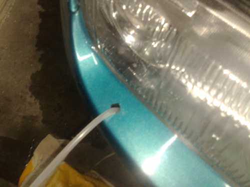

Najpierw wiercimy dziurę w zderzaku na spryskiwacz
od razu z wpuszczonym przewodem podcisnienia
nastepnie przewod cisnieniowy wypuszczamy w dowolnym miejscu tak zeby nie przeszkadzal i prowadzimy go do laczenia sie przewodow od spryskiwaczy szyb
[brak obrazka]
teraz robimy druga dziure w po drugiej stronie i przeprowadzamy przewod cisnieniowy i przy lampe robimy drugi trojnik laczymy oba przewody a ostatni idzie do laczenia sie przewodow od spryskiwaczy szyb.

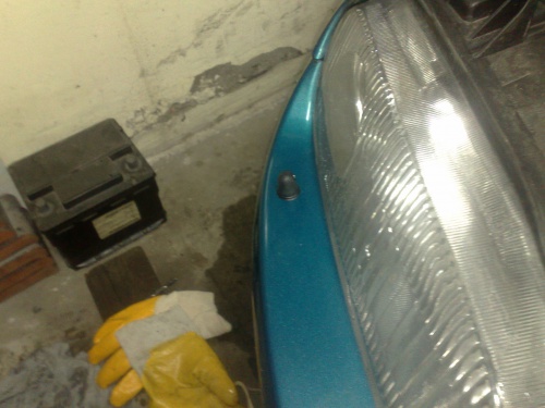

i na koniec wkładamy w dziury spryskiwacze tak żeby zatrzaski złapały
Mi to zajelo 30 min :P i mozemy cieszyc sie ze spryskiwaczy lamp
Filmik postaram sie wrzucic jak najszybciej :)

Jestem po przejazdzce no i powiem Wam ze brud ladnie sie zmywa z lamp :D
