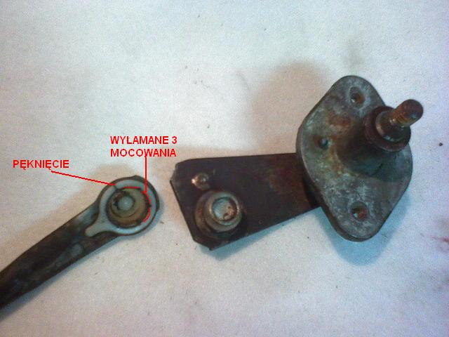

ok. miesiąca temu zostałem szczęśliwym posiadaczem pięknej Madzi 323f z 95r. i z ręką na sercu mogę powiedzieć że nie żałuje tego wyboru.
Niestety na dzień przed długo planowanym wyjazdem spotkała mnie przykra niespodzianka, mówiąc krótko padły wycieraczki a dokładniej złącze kulowe cięgna napędzającego cały mechanizm. Poszperałem na forum i znalazłem kilka ciekawych rozwiązań:
– złącze od poloneza (niestety była sobota i wszystkie sklepy już zamknięte)
– przewiercenie złącza na wylot i skręcenie śrubą
Postanowiłem jednak rozwiązać problem po swojemu, mam nadzieje że komuś to pomoże.
Z góry przepraszam za słabą jakość zdjęć ale nie miałem aparatu pod ręką i użyłem telefonu.
CZAS OPERACJI – 65 min

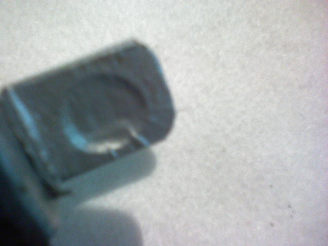

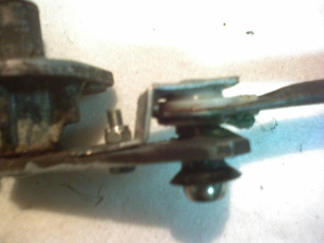

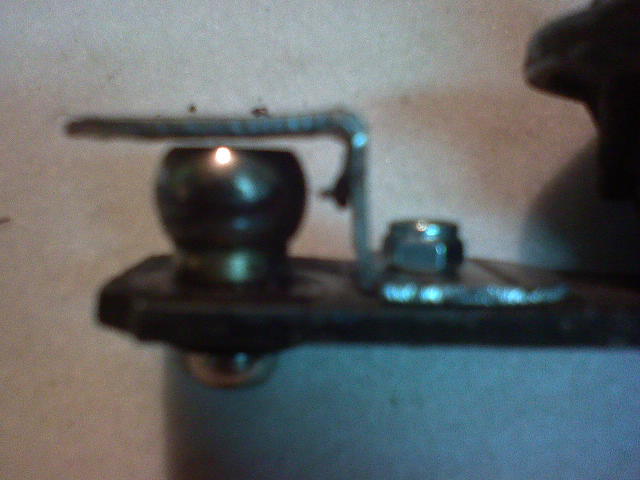

gdy mamy wszystko pod ręką przychodzi pora na wygięcie płaskownika, należy pamiętać, że płaskownik musi ściśle dolegać do złącz gdyż później wywiercimy otwór i cięgno będzie miało swobodny zakres ruchów :

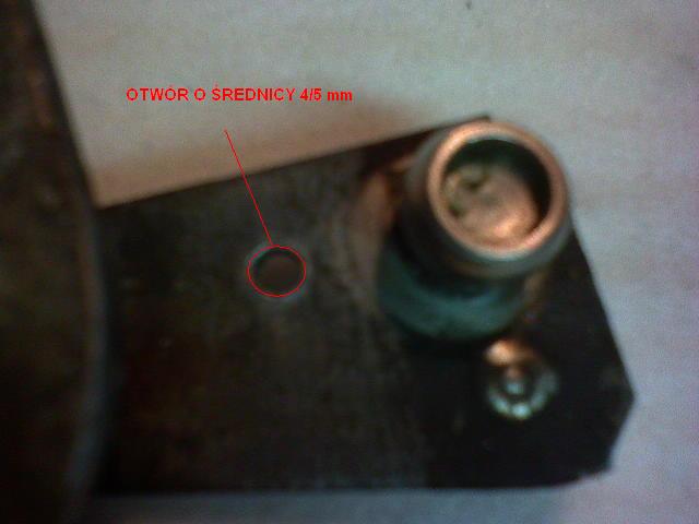

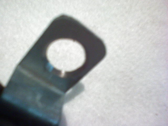

w tak ukształtowanym płaskowniku wiercimy dwa otwory jeden o średnicy 5 mm (rozwiązanie optymalne jeśli mamy większą lub mniejszą śrubę analogicznie wiercimy mniejszy lub większy otwór) potrzebny do przymocowania blaszki oraz większy otwór na górną część plastiku złącza w tym celu najlepiej użyć wiertła o śr. 18mm i nie przewiercać na wylot aby ścianki otworu były pochylone otwór musi mieć ok 16mm (na rysunku jest błąd), jeśli nie dysponujemy takim wiertłem można użyć mniejszego i otwór rozpiłować.
następnie większy otwór oklejamy taśmą aby zmniejszyć ścieranie plastiku:

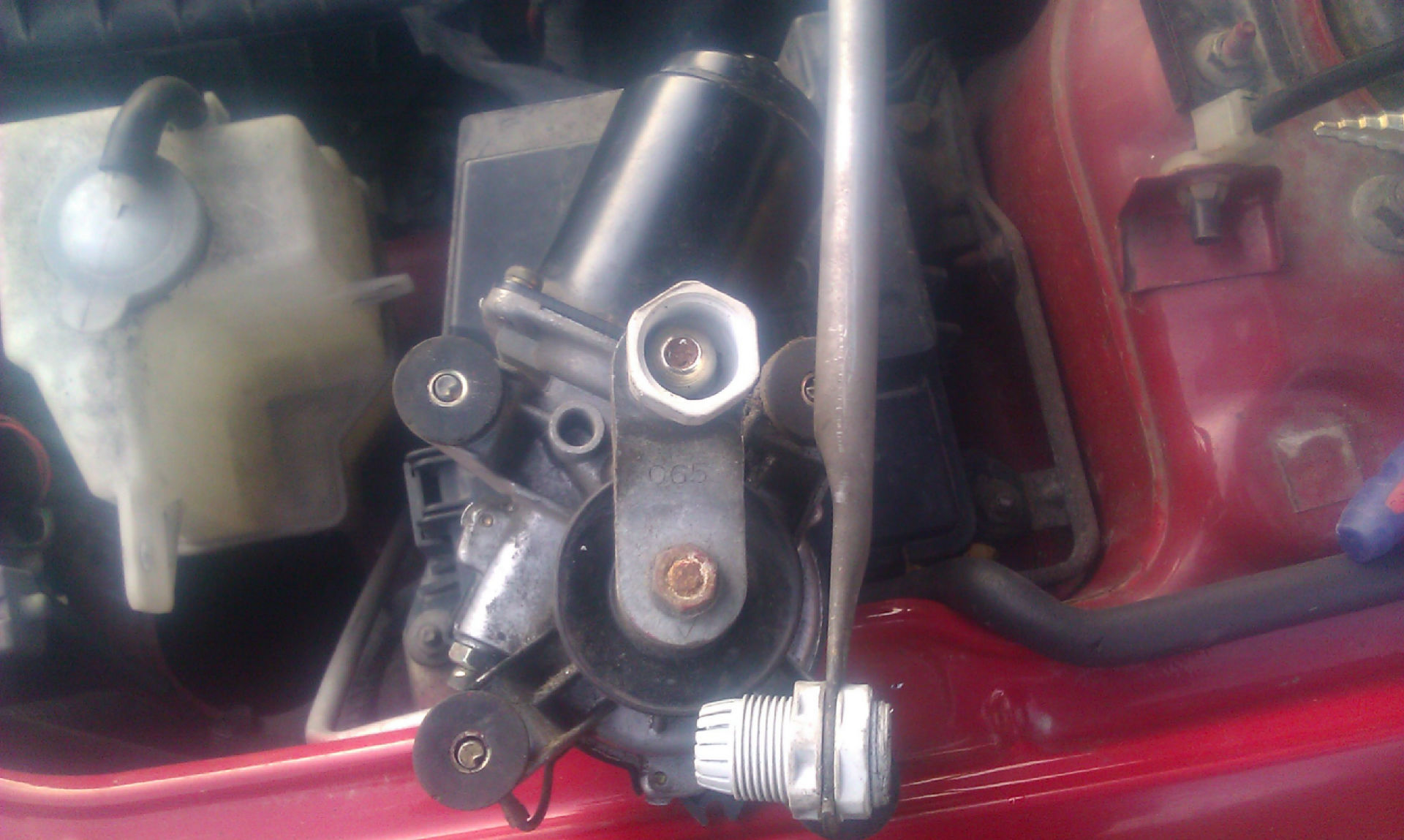

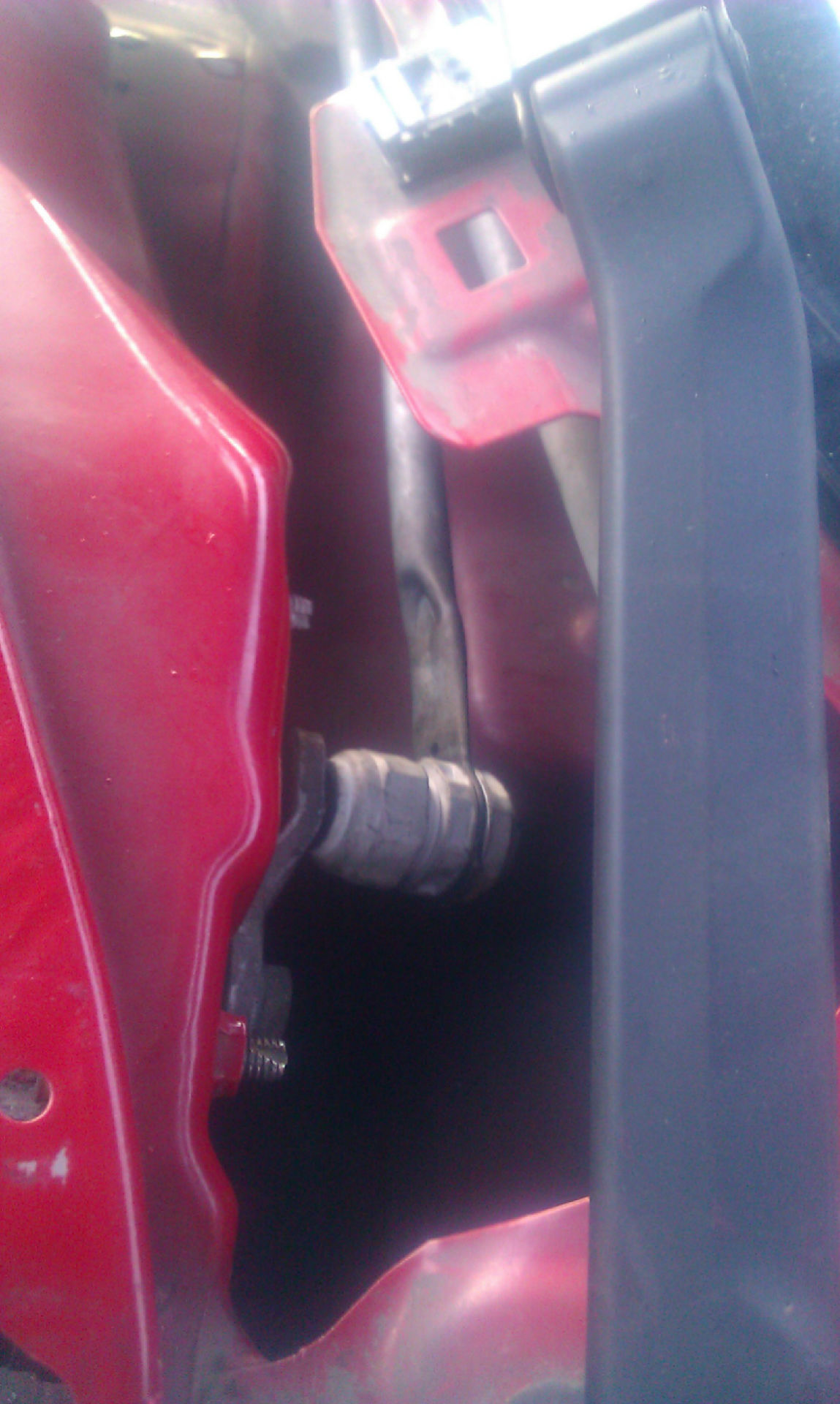

teraz zakładany cięgno na mechanizm i mierzymy płaskownik, znaczymy miejsce w którym trzeba przewiercić mechanizm aby przymocować płaskownik i wiercimy :

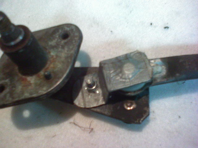

skręcamy całość na próbę i dokonujemy ostatnich poprawek (podgięć):
jeśli wszystko gra smarujemy złącze, składamy i skręcamy całość (sprawniejsi majsterkowicze mogą pokusić się o lekkie spawnięcie śruby mocującej płaskownik od dołu co ułatwia montaż/demontaż aczkolwiek nie jest konieczne):
Pozostaje nam jeszcze zamontować mechanizm oraz podszybie i cieszyć się sprawnymi wycieraczkami.

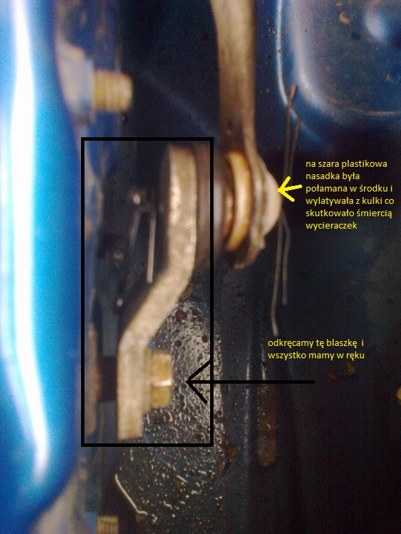

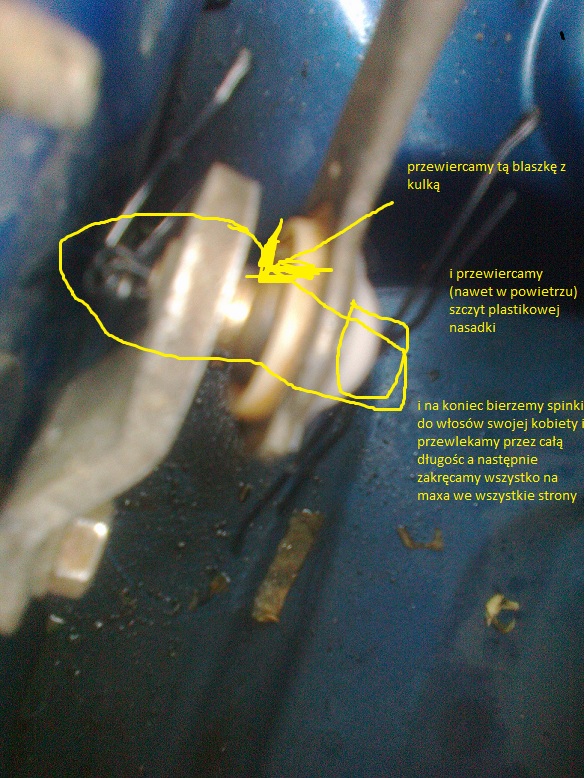

Chciałem podziękowąc za rady i fotorelacje na forum. Mój problem dotyczył uszkodzenia plastikowej nasadki układu kulowego przy silniczku. Rozebranie osłony na dole szyby zgodnie z opisami na forum! super!
Żeby nie było załączam zdjątka z mojej tymczasowej naprawy. Jest bardzo prosta i tymczasowa więc proszę się nie śmiac

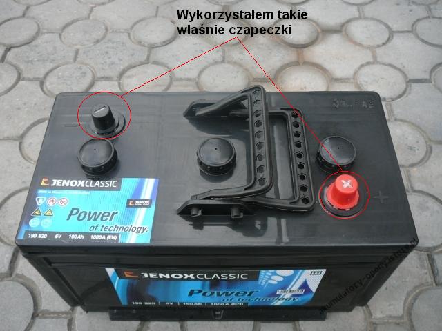

Jeżeli dalej ktoś się boryka z problemem zgubionego lub uszkodzonego plastiku na przegubie, polecam założyć zwykłą czapeczkę plastikową z akumulatora ciągnikowego.
Zrobiłem to w ten sposób, że przepuściłem przez nią (przez czapeczkę minusa) opaskę zaciskową, zaplotłem ją na przegub i zacisnąłem tak, aby była sztywno i nasadziłem na to ramię wycieraczki. Nawet przy najszybszych obrotach ramię się nie ześlizgnie, a osłonka spokojnie wytrzyma. Całość pracy ok 15 minut i zadowolenie stuprocentowe
