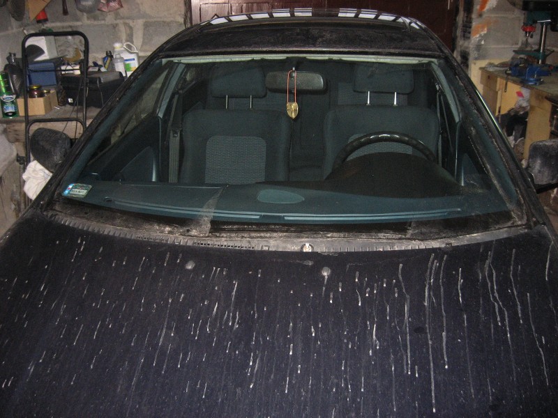

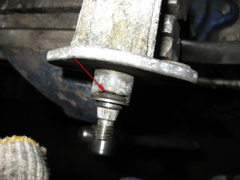

Na samym początku demontujemy ramiona wycieraczek, wcześniej zapamiętujemy ich położenie, co by się nie głowić jak to było.

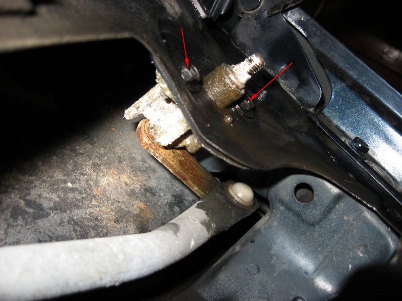

Następnie przed otwarciem maski odkręcamy dwie skrajne śruby w atrapie podszybia.

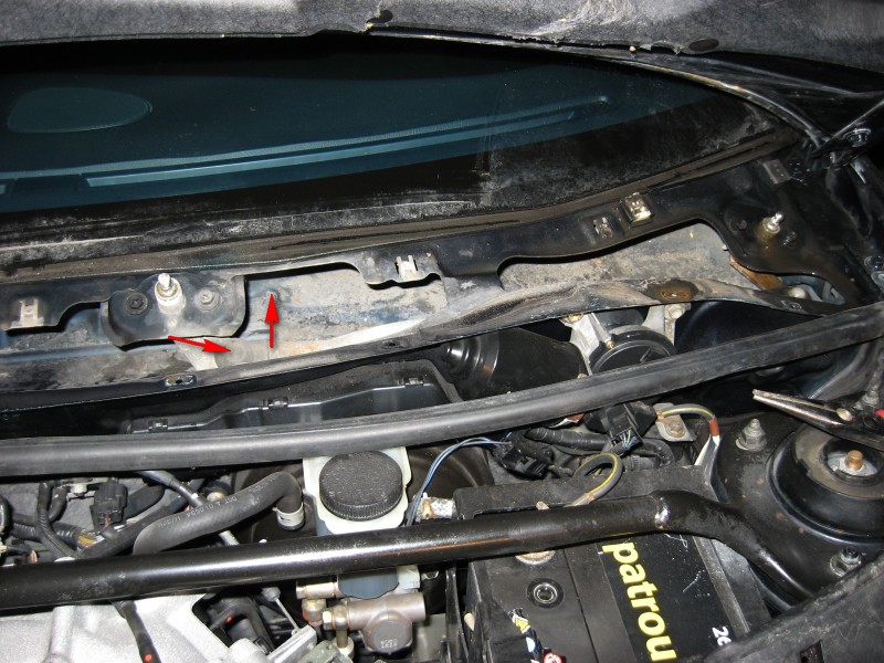

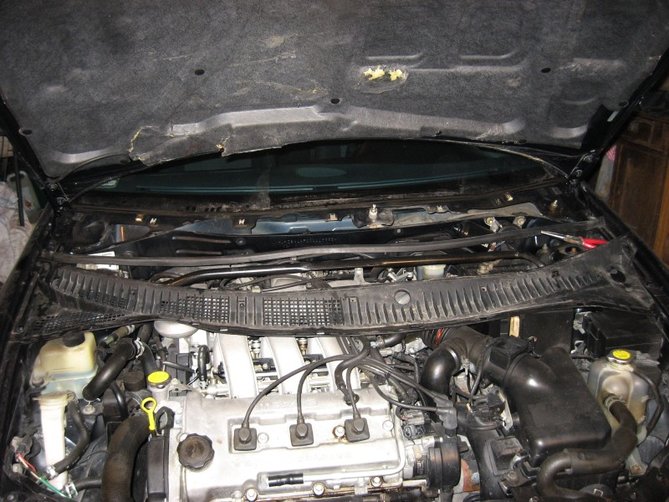

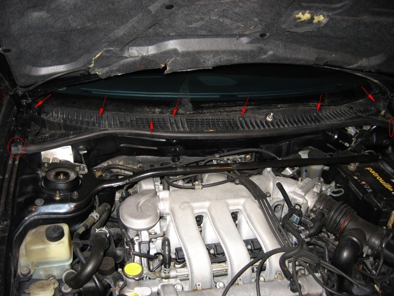

Otwieramy maskę, wykręcamy resztę śrub i zdejmujemy uszczelkę, która jest osadzona na plastikowych kołkach.

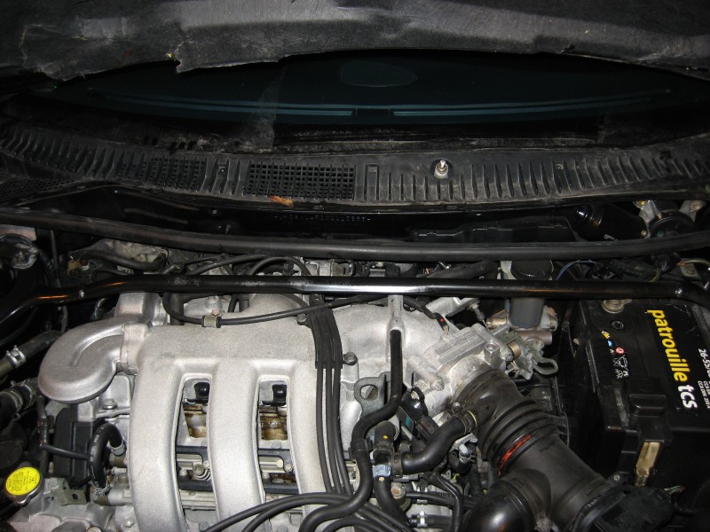

Kołki wyciągamy ściskając je od dołu kombinerkami i pociągamy za uszczelkę ku górze. Dwóch skrajnych kołków nie musimy wyciągać nie przeszkadzają one wyciągnięciu atrapki.
Wyciągamy atrapę.

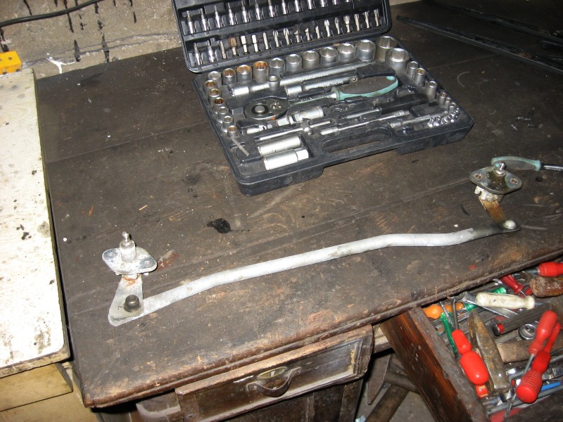

Następnie wykręcamy śruby. Wyciągamy mechanizm.
Tak to wygląda.

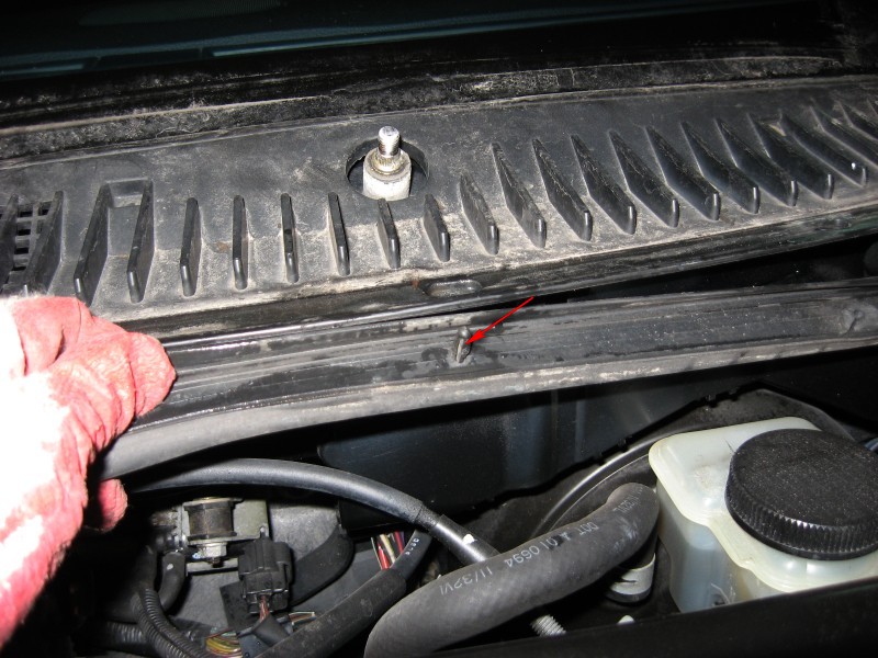

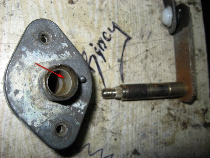

A oto i przyczyna pęknięte gniazdo osadzenia simeringu przez tą szczelinę dostawała się woda, która była przyczyną korozji i zatarcia się ośki.

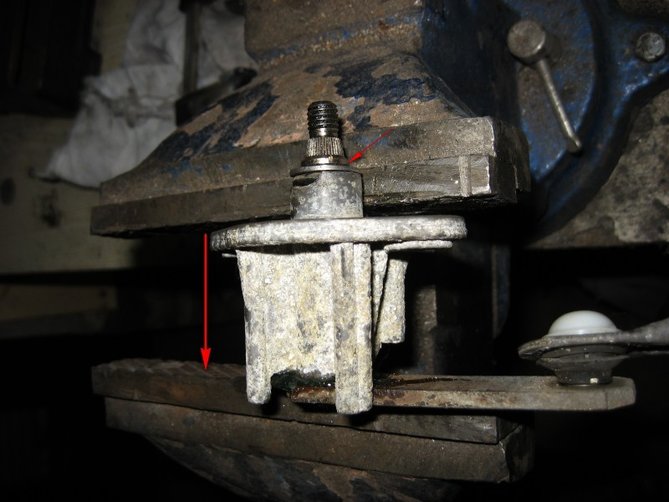

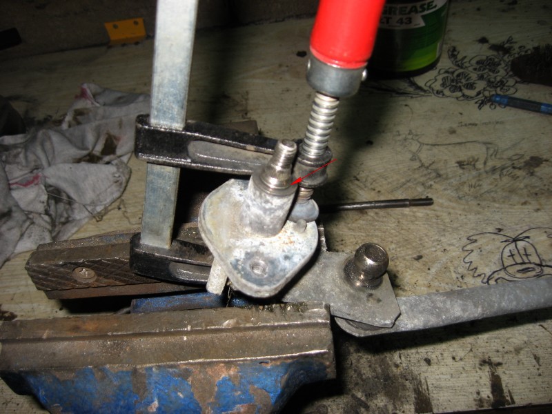

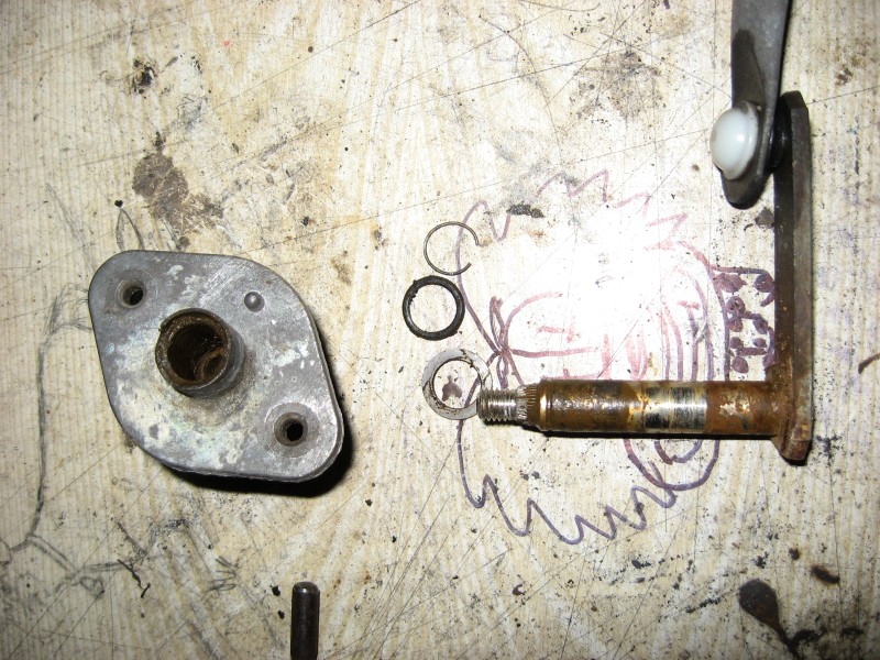

A teraz jak to rozebrać. Są dwa sposoby albo używamy zacisku stolarskiego lub imadła, polecam imadło. Ściskamy cały element i wyciągamy pierścień zabezpieczający i już gotowe.

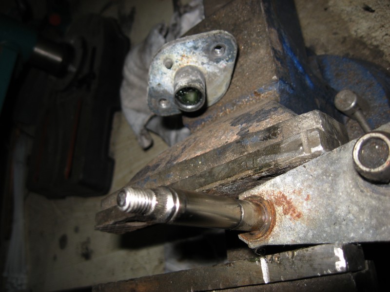

Proszę jak ładnie skorodowane.
Wewnątrz obudowy znajdują się plastikowe tuleje czyścimy je szmata i wyciągamy cały syf ze środka.
Ośkę czyścimy drobnym papierem ściernym i smarujemy smarem obudowę osi. Robimy tak i z drugą. Następnie składamy i wmontowujemy w odwrotnej kolejności. Wycieraczki pracują teraz płynnie i bez jakiegokolwiek szmeru. :)

Postprzez bzzyczek » 17 lut 2009, 15:22
Jeśli chcesz wyjąc tą ośke z obudowy to musisz zdjąc ten piescień zabezpieczający widac go chyba nawet na zdjęciu taki cienki w miejscu gdzie ta ośka wchodzi do obudowy, jeśli o to chodzi.
Od: 3 cze 2008, 21:26
Posty: 332 (0/1)
Skąd: oklice Radomska
Auto: A4 B5 1.8T kox 200HP/ Dwie Mazdy były :(
Postprzez Piotrek.84 » 17 lut 2009, 20:15
Zgadza się.Było to tak zardzewiałe że nie było Widać tej przerwy w pierścionku.
Dzięki bzzyczek
