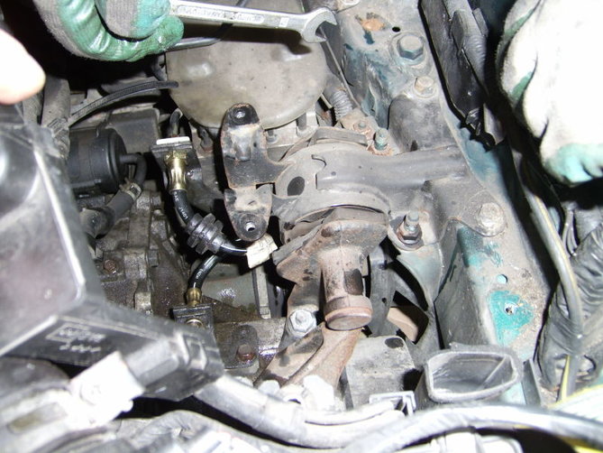

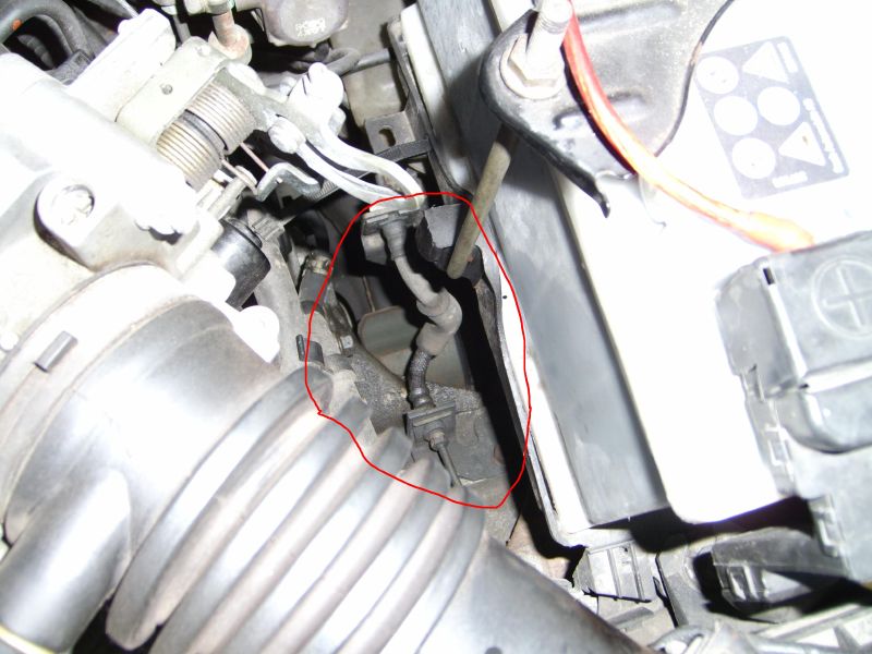

Wygląda to tak: (chory organ)

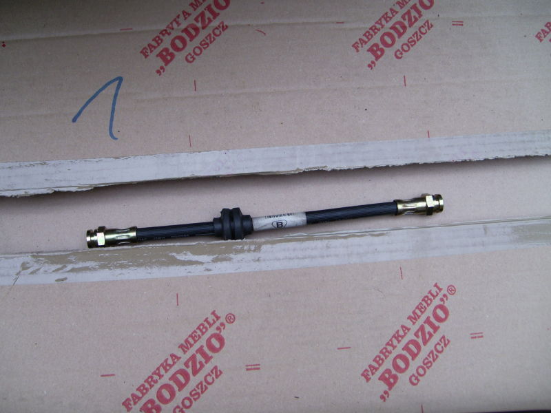

A tak wygląda organ do przeszczepu za około 20PLN! <ok>
I jest to (fajnie się nazywa) przewód hamulcowy ciśnieniowy giętki do FIATa CC bodajże tylny (bo są dwa, to ten krótszy)

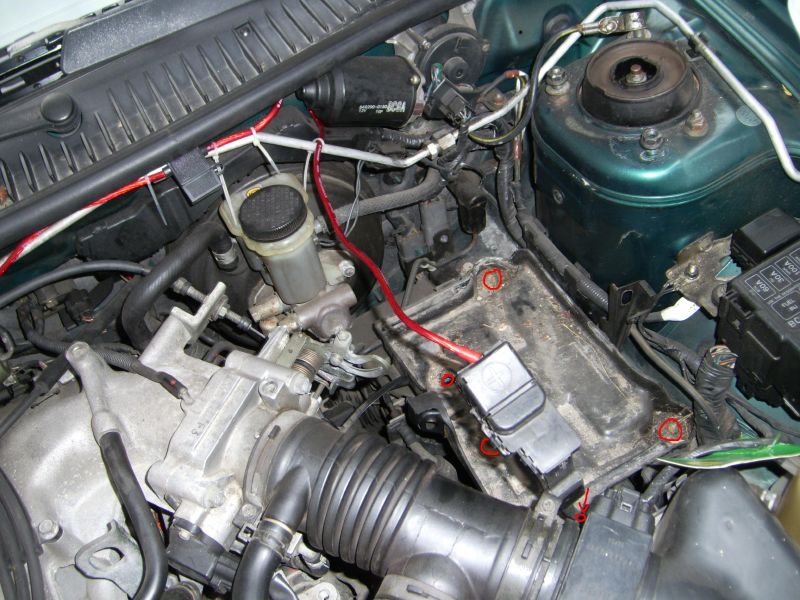

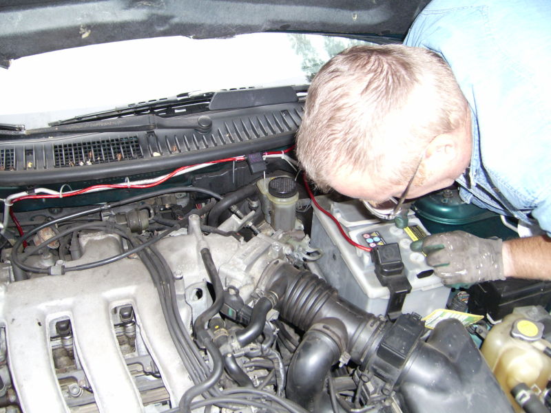

Najpierw odkręcamy rozpórkę (6 śrub) aby wyciągnąć akumulator (dwie śruby)

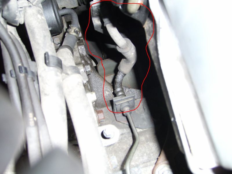

Następnie pojawia się nam półeczka na której stoi akuś
I znów mamy 5 śrub do odkręcenia

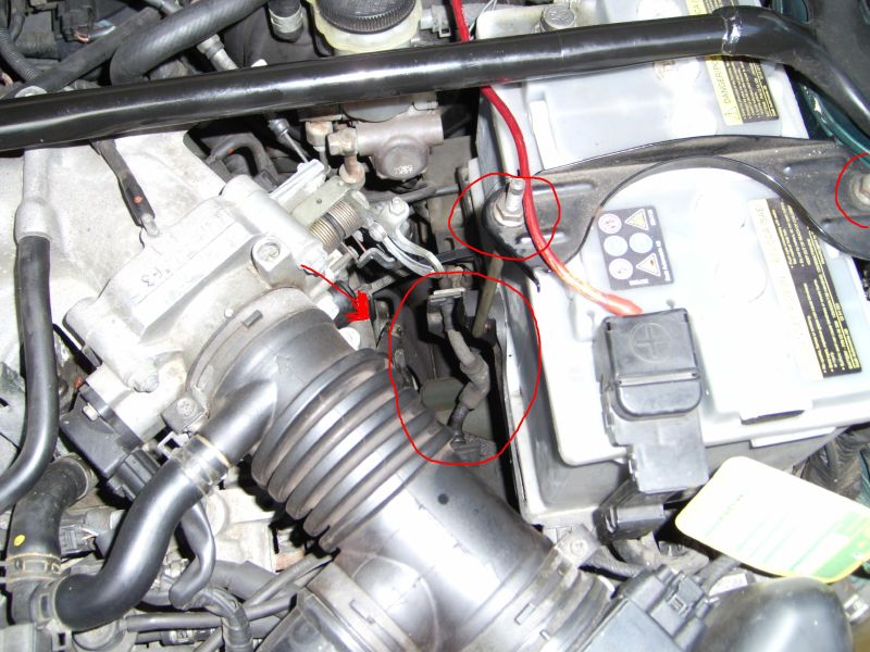

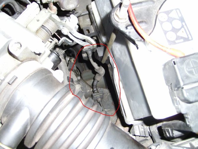

Ściągamy półeczkę i mamy pełny dostęp do chorego organu (przewód)
A więc do dzieła!

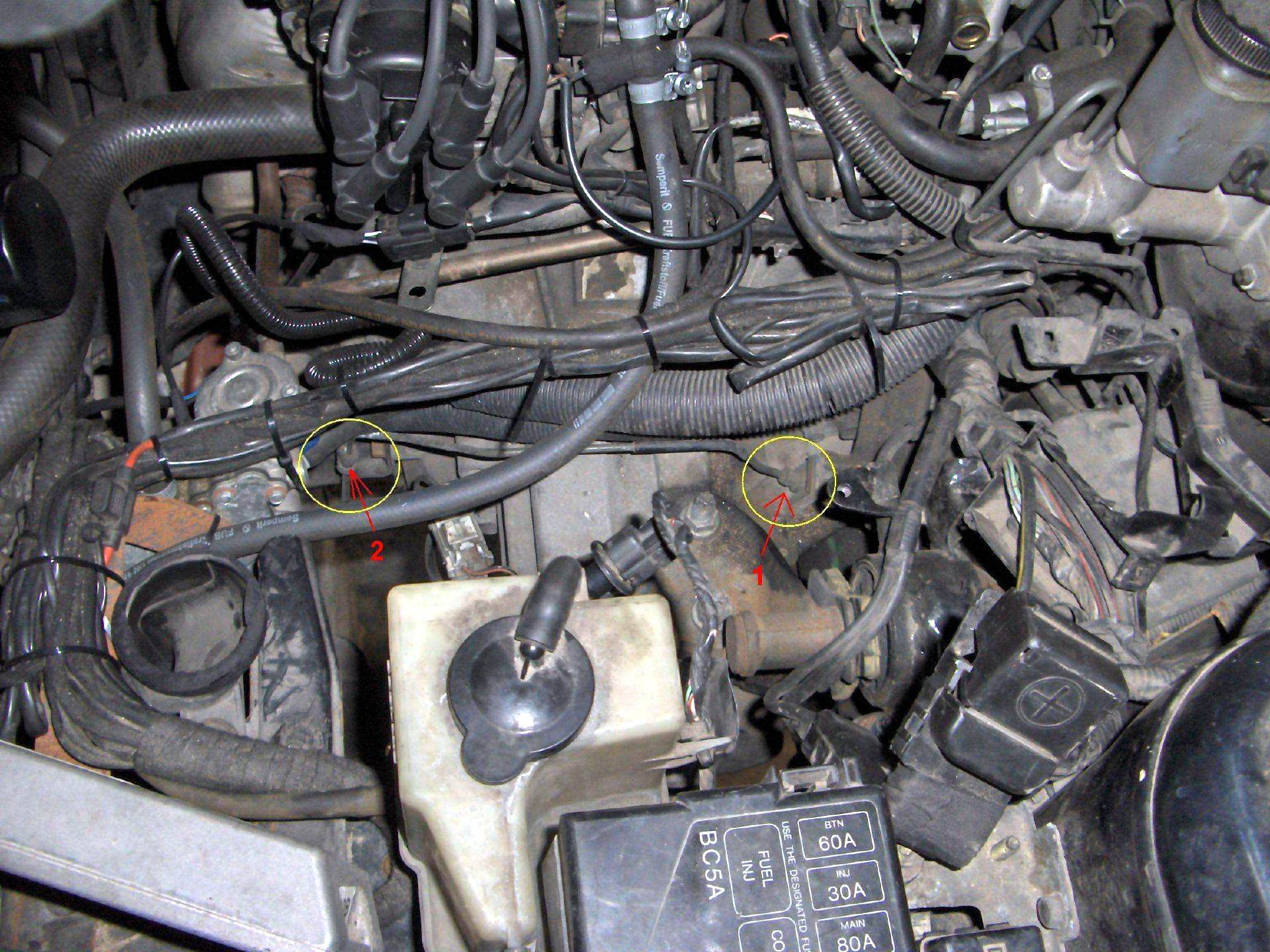

Na początek popsikajmy w odpowiednim miejscu WD-40 lub czymś podobnym, następnie to co zaznaczyłem na zdjęciu należy odkręcić (klucz 10)
Po odkręceniu przewodu wyciągamy zawleczki i chory organ jest gotowy do usunięcia
Następnie zakładamy nowy organ (przewód).

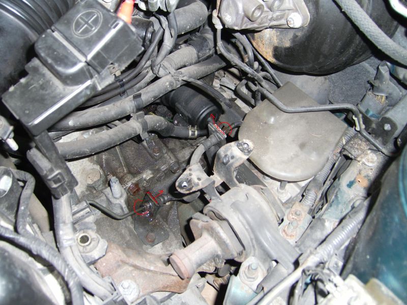

Teraz zostaje nam tylko odpowietrzenie sprzęgła, a robi się to tak jak się odpowietrza hamulce.
Odpowietrznik jest za chłodnicą

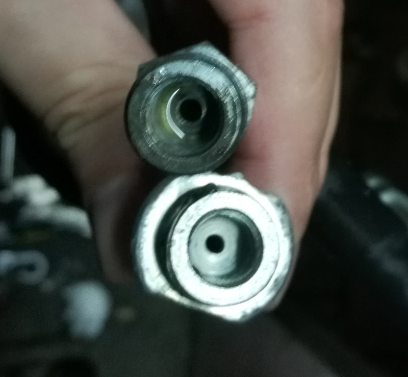

Dzis przerabialem wspomiana powyzej historie. Na srodku ulicy pekl mi wspomniany przewod. Jako ze miejsce feralnego zajscia bylo zaraz obok miejsca pracy natychmiast pomocy poszukalem na forum, i z bananem na twarzy znalazlem powyzszy watek. Kupilem w sklepie obok przewod do CC i w ciagu 15 minut bylem juz przy "zrodle problemu". Po wykreceniu oryginalu moj entuzjazm jednak szybko opadl, mianowicie zamiennik z CC i oryginal maja inne zlacza- stozi na przewodach sa odwrotnie. Dlugo zastanawialem sie czy zakrecic ten przewod, poniewaz w ASO Mazda zamowilem juz oryginal, tyle ze czekac trzeba na niego 4-5 dni i obawialem sie ze uszkodze "stozki" na metalowych przewodach. Po glebszej analizie ryzyka podjalem decyzje o zakreceniu przewodu( na chlopski rozum przeciwne stozki nie mogly sie uszczelnic i poprawnie dzialac). Akcja trwala okolo 15-20 minut a efekt pozytywnie mnie zaskoczyl. Ani kropli wycieku, jedyny problem byl z odpowietrzenbiem gdyz kluczopodobne narzedzie ktorym dysponowalem ograniczalo swobodny dostep do srubki. Z pomoca przypadkowego przechodnia udalo mi sie jednak przeprowadzic proces odpowietrzenia i sprzeglo poki co dziala wybornie. Zastanawiam se teraz czy jest sens ruszac to wszystko jak przyjdzie oryginalny przewod.

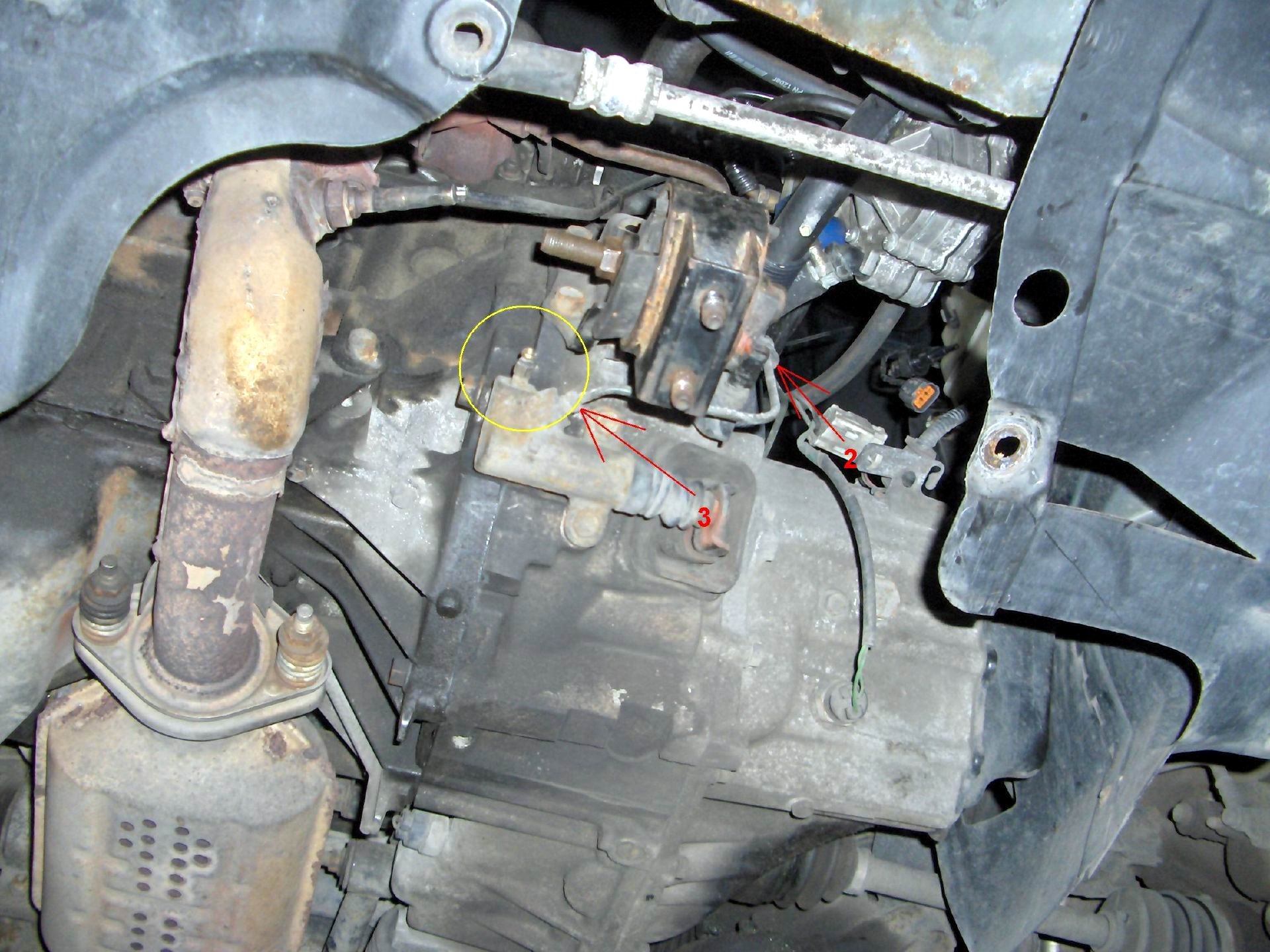

Odnośnie fotorelacji wymiany przewodu sprzęgła to z tego co dziś obserwowałem u siebie to chyba w mojej BA wygląda to jak u mnie na zdjęciach??
A w żółtym kółku to jak się domyślam odpowietrznik sprzęgła?? :)

Dodam tylko, że lepiej pasuje przewód od daewoo tico. Ten od cinkusa ma odwrotne stożki w przeciwieństwie do tego od tikusa. Świetna fotorelacja, pomogła – podziekował.

Postprzez torbert » 26 lis 2016, 19:49
Oryginalny przewód ma stożek wypukły tj. środek idzie ku górze. Kiepsko to widać ale wygląda to tak:
