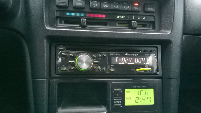

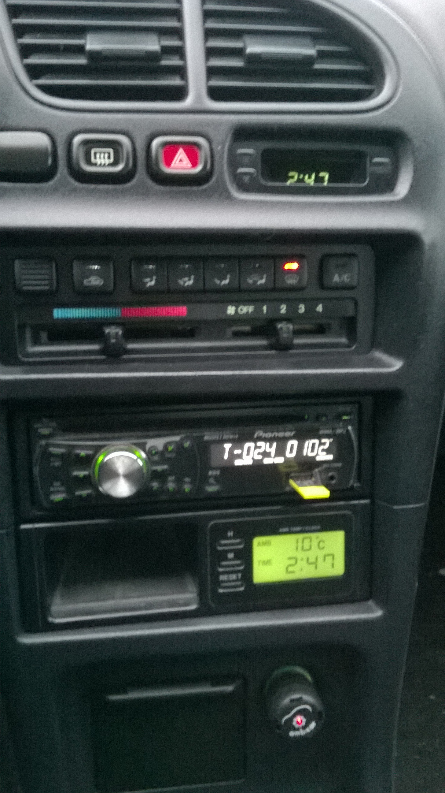

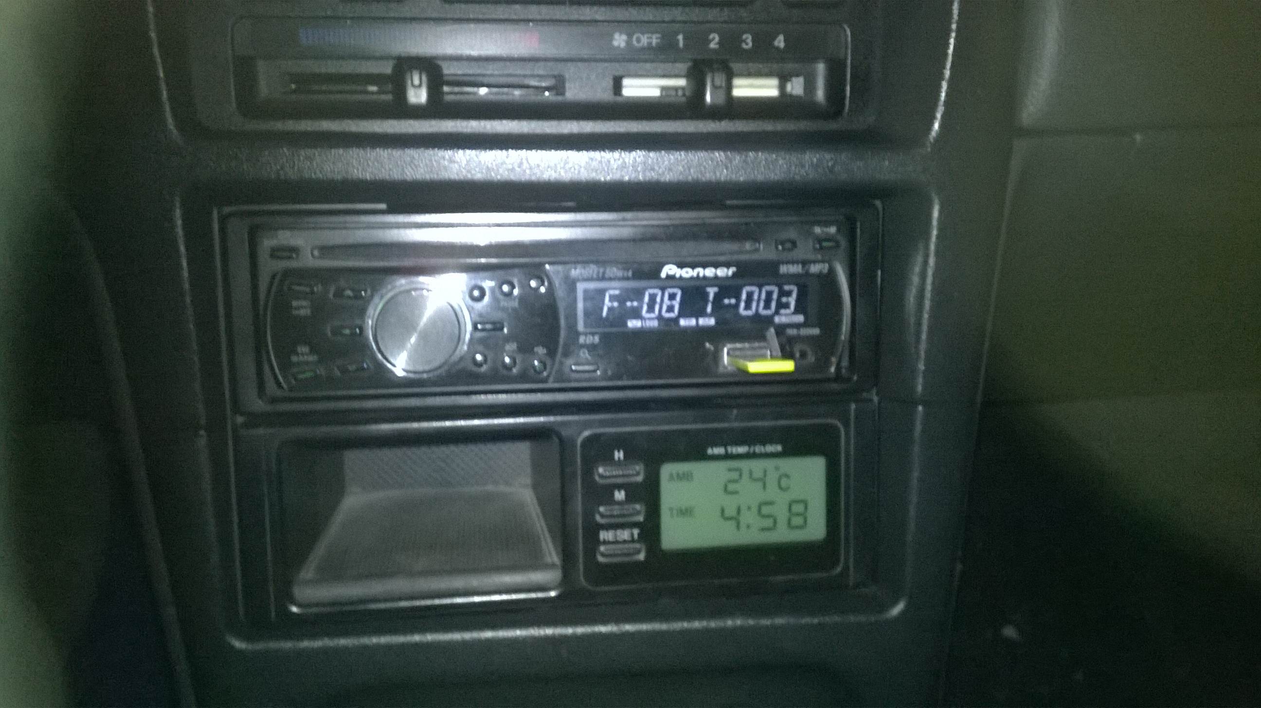

Fotorelacja z dołożenia termometru OEM Mazda z BJ/626
Postprzez Bo_Lo » 9 gru 2016, 19:38
Myślałem że do BA już wszystko zostało wymyślone,a jednak ;)

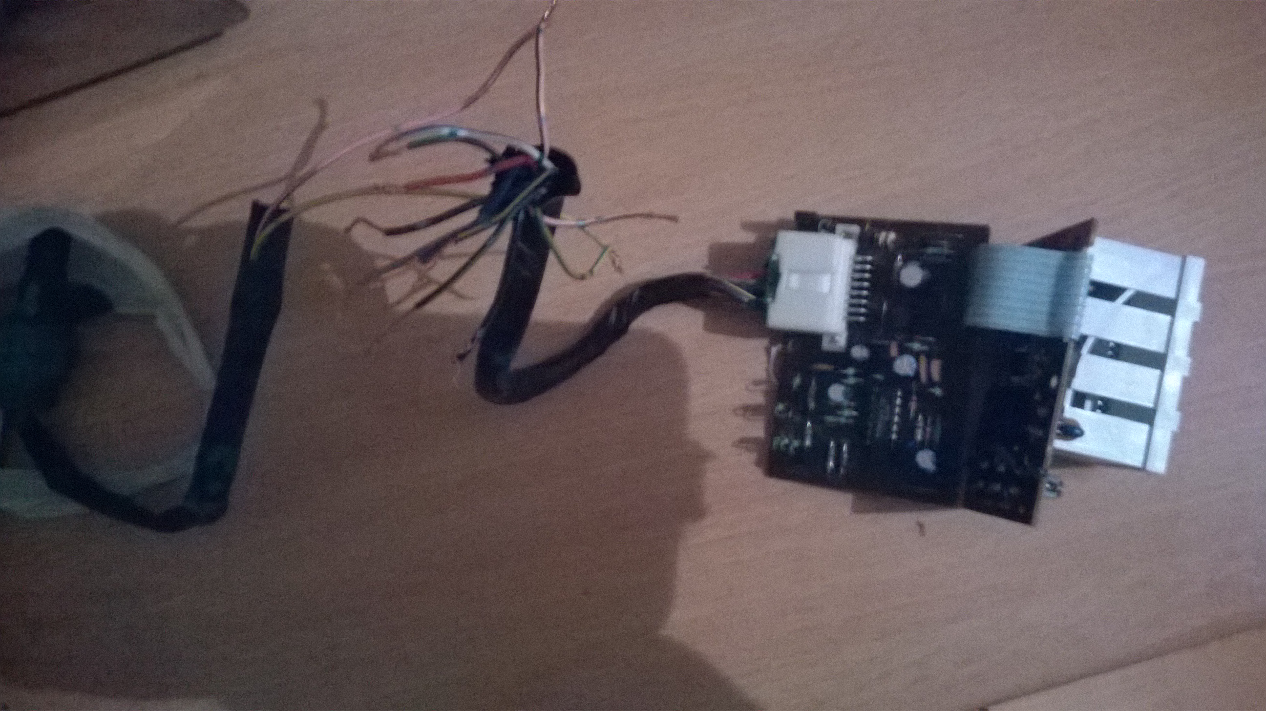

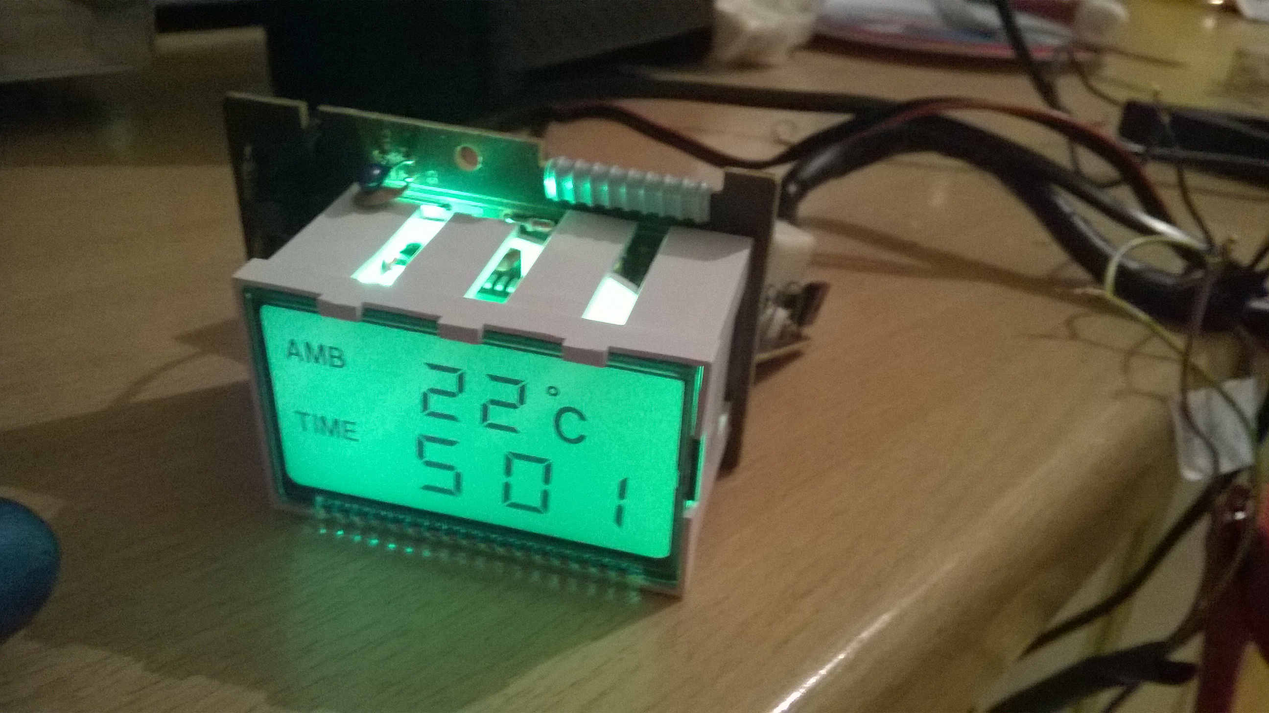

Zawsze brakowało mi termometru,ale dokładane wygladaja jak kupa i są drogie.Dlatego wykminiłem że można zaadoptować OEM z 323fBJ/626GF/GW o wielkości 1DIN który bedzie pasował do reszty kokpitu.Sęk w tym że w BA nie ma wiązki...A wiec po ładnej godzinie i kilku łomżach znalazłem w tym gąszczu zasilanie.Reszta kabelków jest zbędna i można po prodtu zaizolować i olać.Ważne żeby kupić wyświetlacz i czujnik z wtyczkami i kawałkami wiązek choć i bez tego sie da.
Bardzo fajnie pasuje pod radio zamiast półki(i tak zostaje namjej połówka) lub nawet do Premacy z ramką 2DIN i radiem 1DIN.
Schemat podłączenia:
Różowy z czarnym paskiem i niebieskimi kropkami---> po stacyjce+
Granatowy z czerwonym paskiem--->stały +
Czrny --->masa–
Czujnik temp:
Różowy z czarnym paskiem i srebrnymi kropkami
żółty z zielonym paskiem
Zresztą są takie same jak przy czujniku.
Koszt całości ok 70-80zł.czas operacji max 30min.

No fajnie ale pod jakie kable podłączyć zasilanie a pod jakie czujnik?

Postprzez Bo_Lo » 9 gru 2016, 22:23
No zasilanie zegarka podpiąłempod zasilanie radia,a czujnik do zegarka.Czujnik nie potrzebuje zasilania.

Postprzez Kociak500 » 9 gru 2016, 22:52
A reszta kabli wiadomo po co jest? Ten zegarek ma jeszcze jakieś inne funkcje że wychodzi z niego tyle kabli?

Postprzez Bo_Lo » 9 gru 2016, 22:54
No właśnie podejrzewam że wiazka jest uniwersalna pod wersję z komputerem spalania itp.(temat znany posiadaczom BJ)

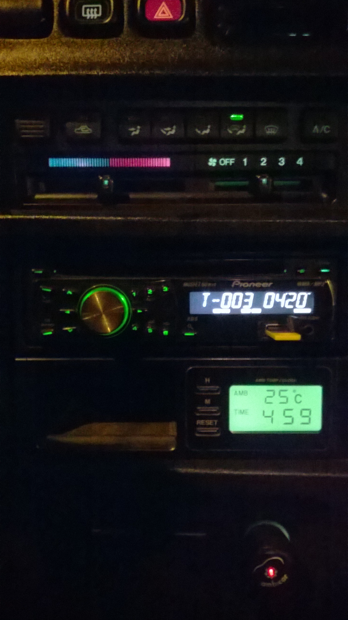

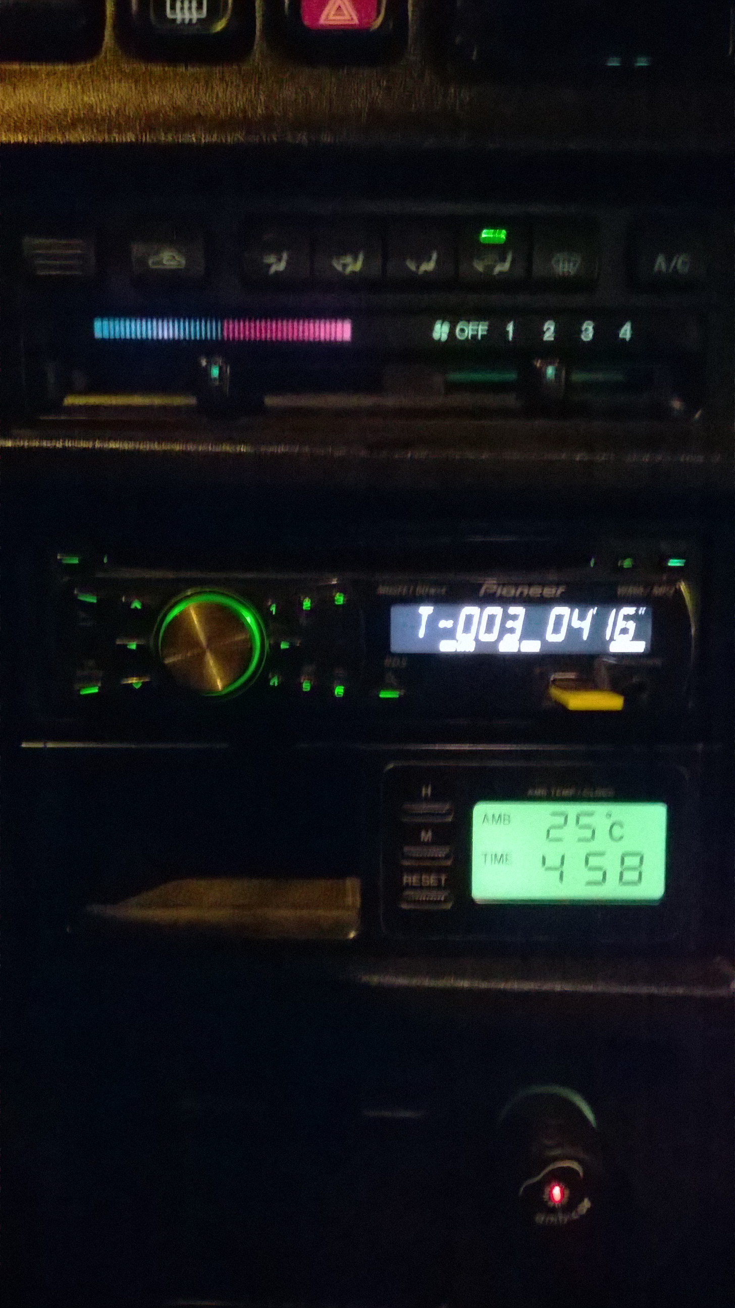

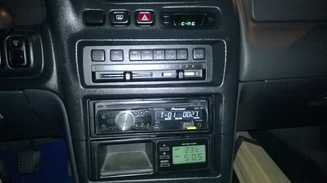

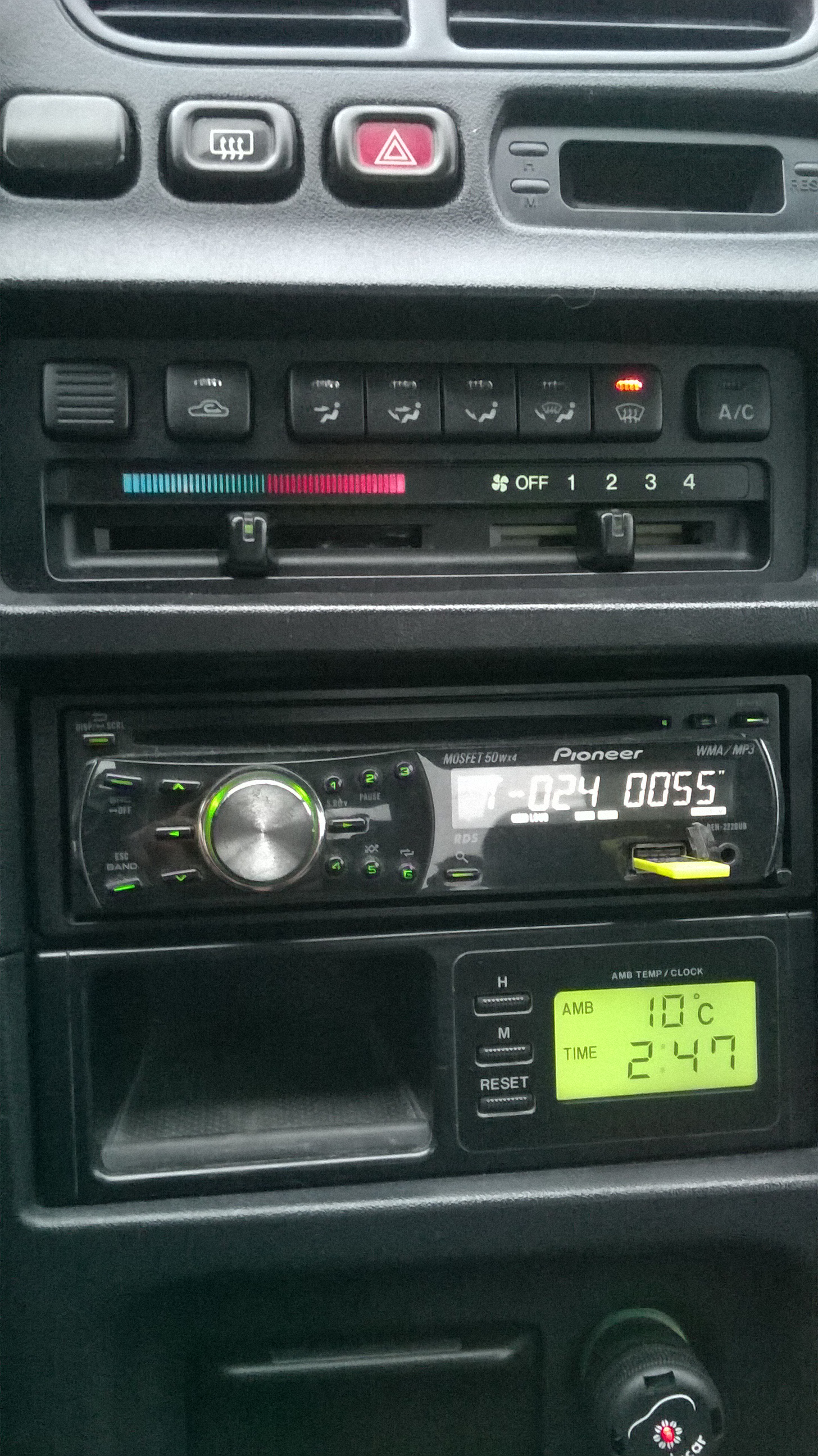

Postprzez Bo_Lo » 17 gru 2016, 22:58
Zdjęcia za dnia
