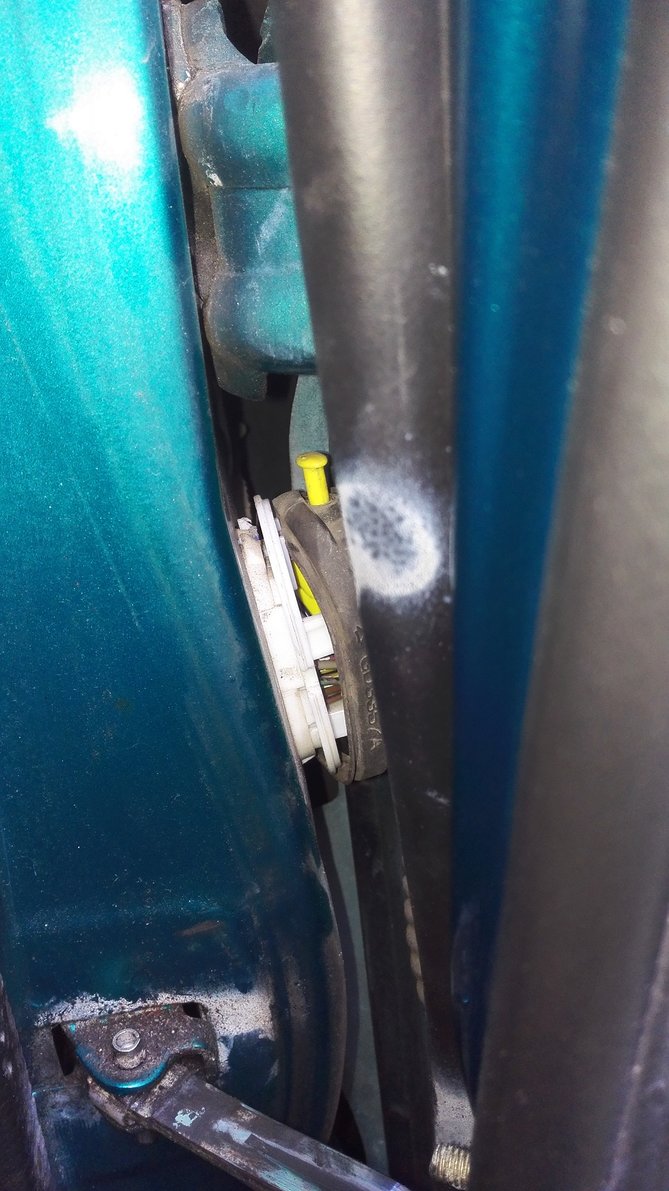

Po otwarciu drzwi widzimy uszczelkę z żółtym cypelkiem,
Trzeba go podważyć po czym ściągamy uszczelkę przy pomocy początkowo płaskiego cienkiego śrubokręta kończymy palcami, delikatnie żeby nie urwać uszczelki

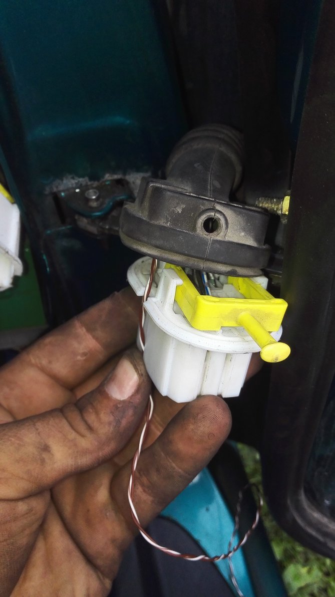

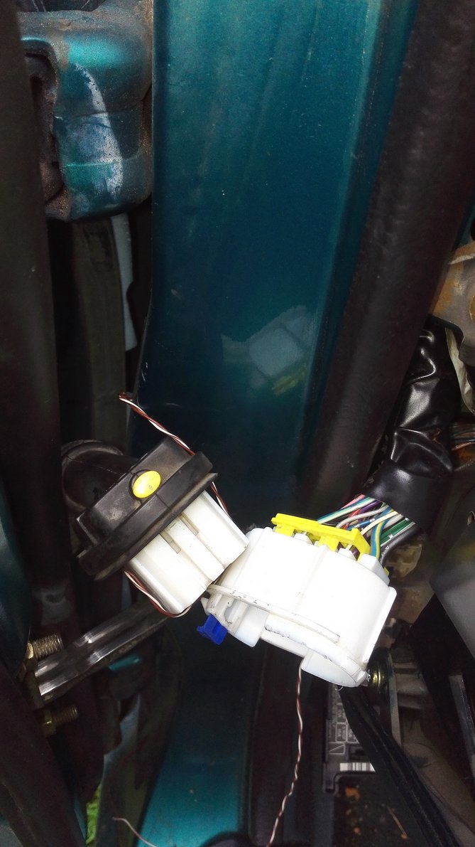

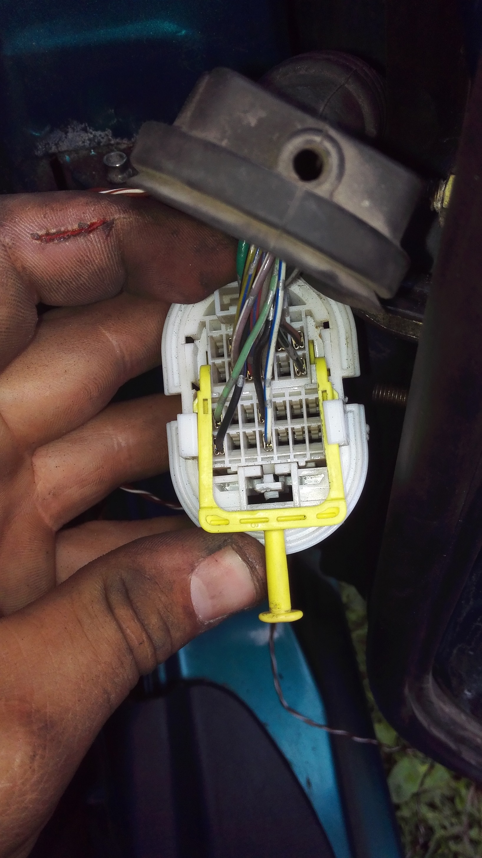

Żeby rozłączyć wtyczki trzeba mniej więcej na środku podważać najlepiej śrubokrętem, troszkę lakier może ucierpieć ale niedużo, po rozłączeniu ujawiam nam się wtyczka wewnętrzna, w górnej częsci jest niebieski cypelek który wyciągamy
Wtyczkę trzeba wyciągnąć do środka od strony kierowcy nie ma problemów od pasażera trzeba się namęczyć ale da radę :)

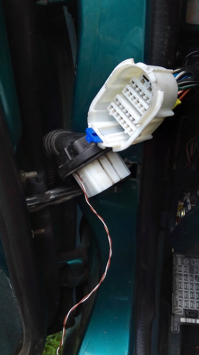

Po wyciągnięciu wygląda to tak:

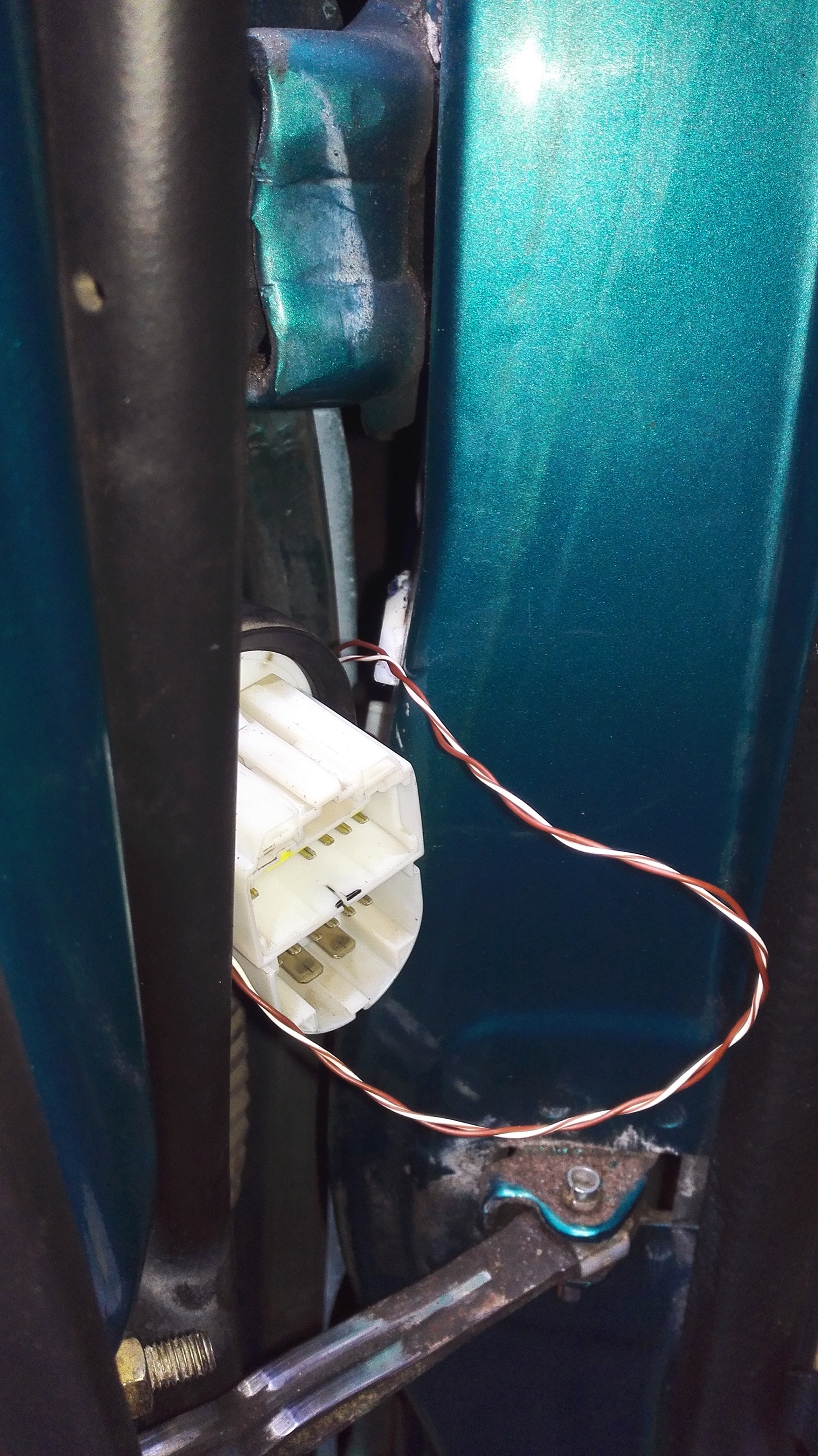

Następnie drutem przez słonia przeciągamy kabel, najlepiej włożyć sam drut uważając żeby nie przerwać gumy, jak od dołu nie idzie to próbować od góry, jak już przełożymy zaczepiamy przewód, najlepiej cienki o drut i wyciągamy.
Nakładamy uszczelkę i zakleszczamy uszczelkę za zewnętrznej wtyczce (najlepiej wyjąć cypelek z gumy zamontować go jeżeli wypadł, wyciągnąć do góry, nałożyć gumę i wcisnąć, są kanaliki na kabel wkoło wtyczek)

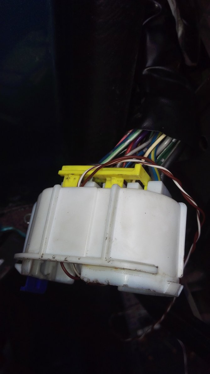

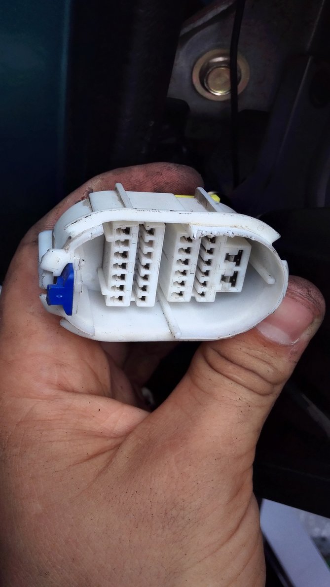

Następnie w wewnętrznej kostce od środka jej wyciągamy żółtą zaślepkę przez którą będziemy przekładać kabel (na zdjęciu jest słabo żeby przełożyć trzeba mocniej naciągnąć nie miałem jak cyknąć foto)
Pamiętajcie żeby robić to od środka do zewnątrz inaczej przerwiemy kabel zatrzaskując wtyki
Po przełożeniu resztę wciągamy do drzwi

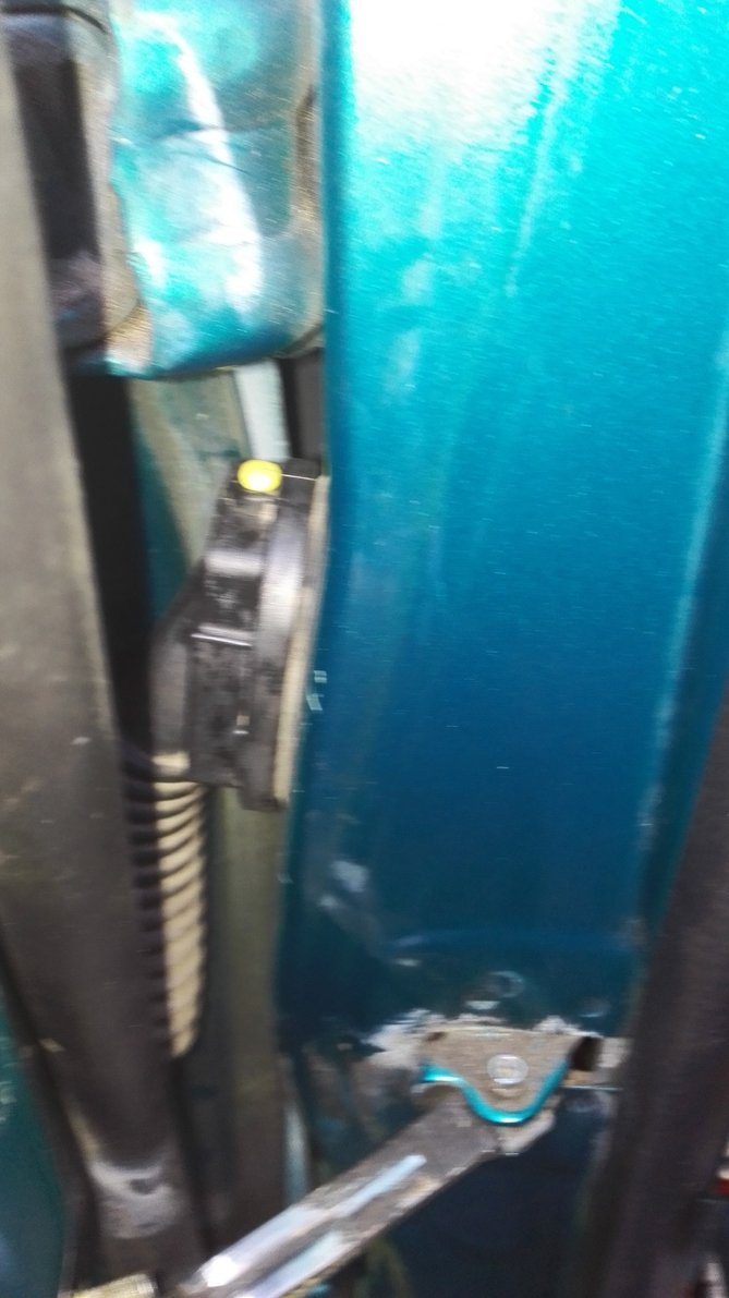

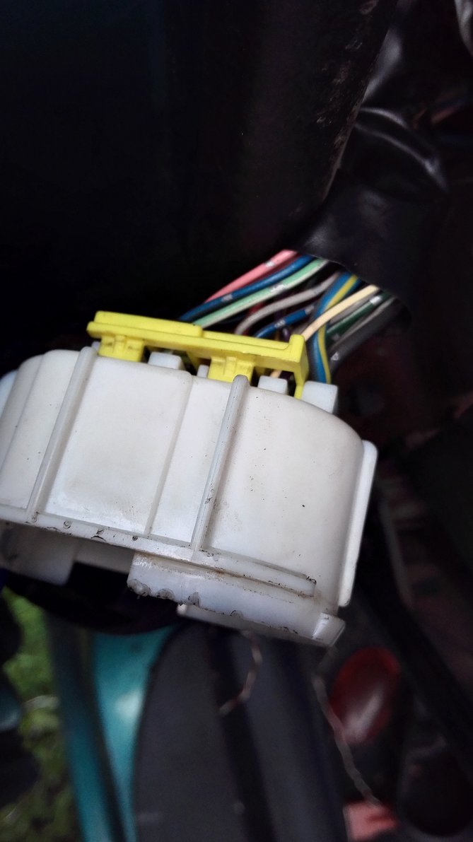

TAKIE MAŁE WCIĘCIE JAK POWINNO MONTOWAĆ SIĘ ŻÓŁTY CYPELEK W KOSTCE (tak miałem z tym kilka problemów :D )

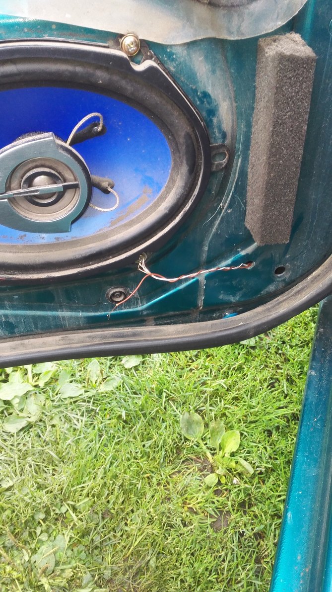

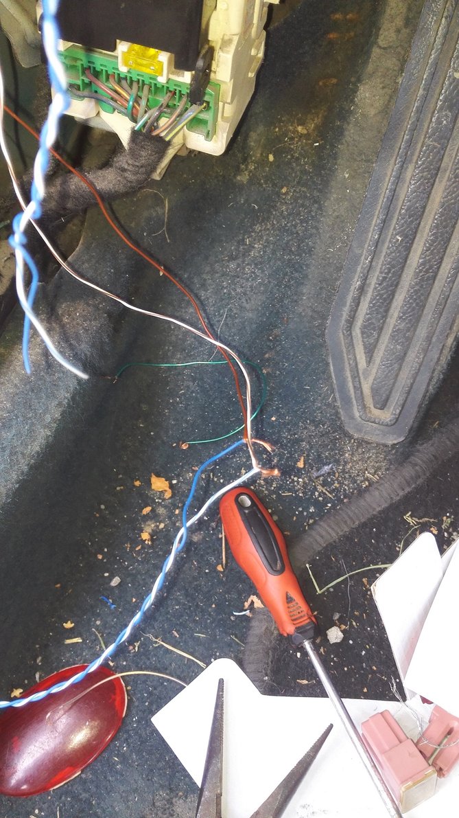

kabel przeciągamy dziurką pod głośnikiem:
Łączymy przewody wraz z światłem
Kabel najlepiej połączyć z podsufitką, ja już kable miałem pociągnięte bo 2 miesiące temu robiłem oświetlenie nóg niestety nie zrobiłem zdjęć jak to robić i nie zrobię manuala niedługo zrobię post o mojej maździe

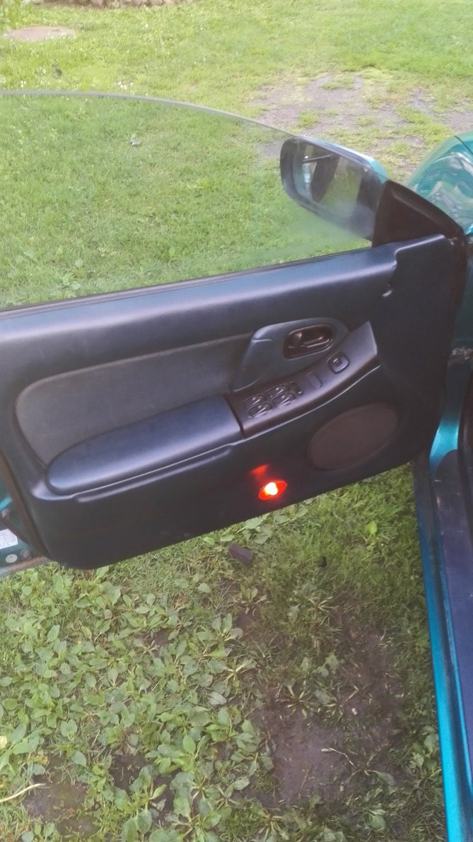

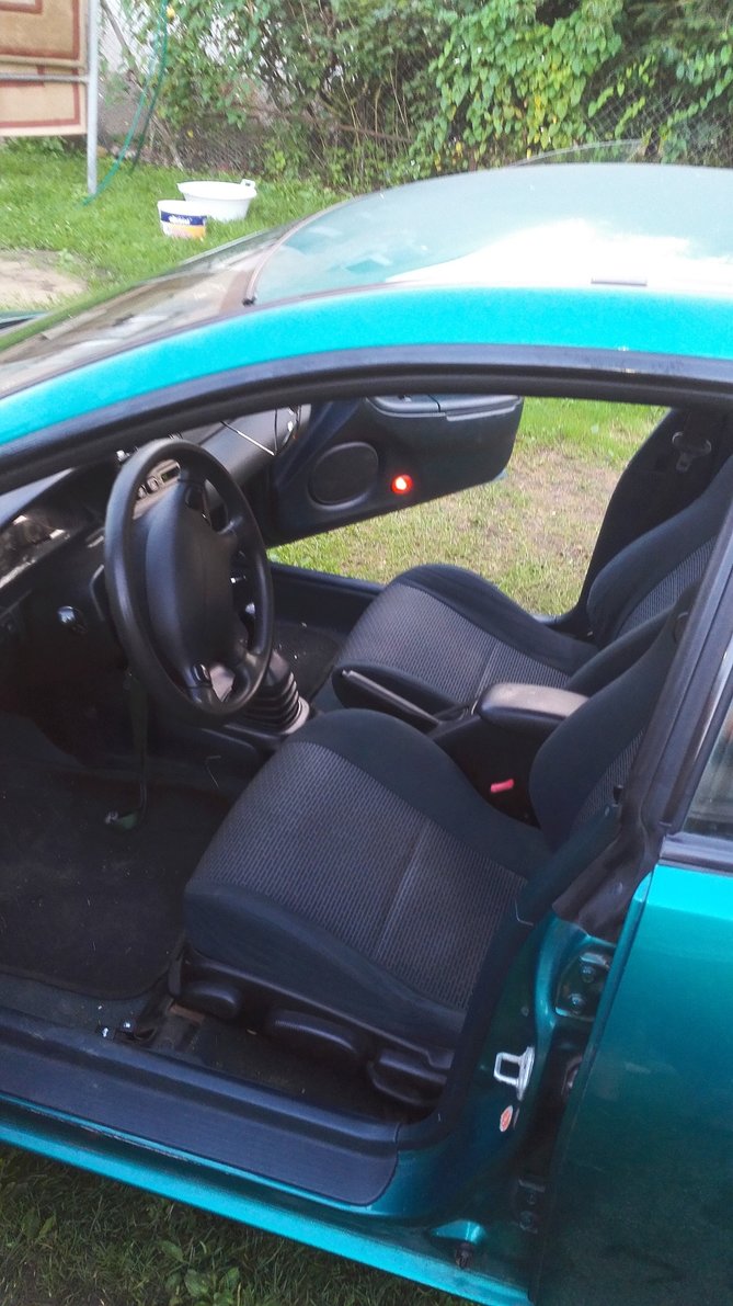

Składamy wszystko do kupy i efekt końcowy:
