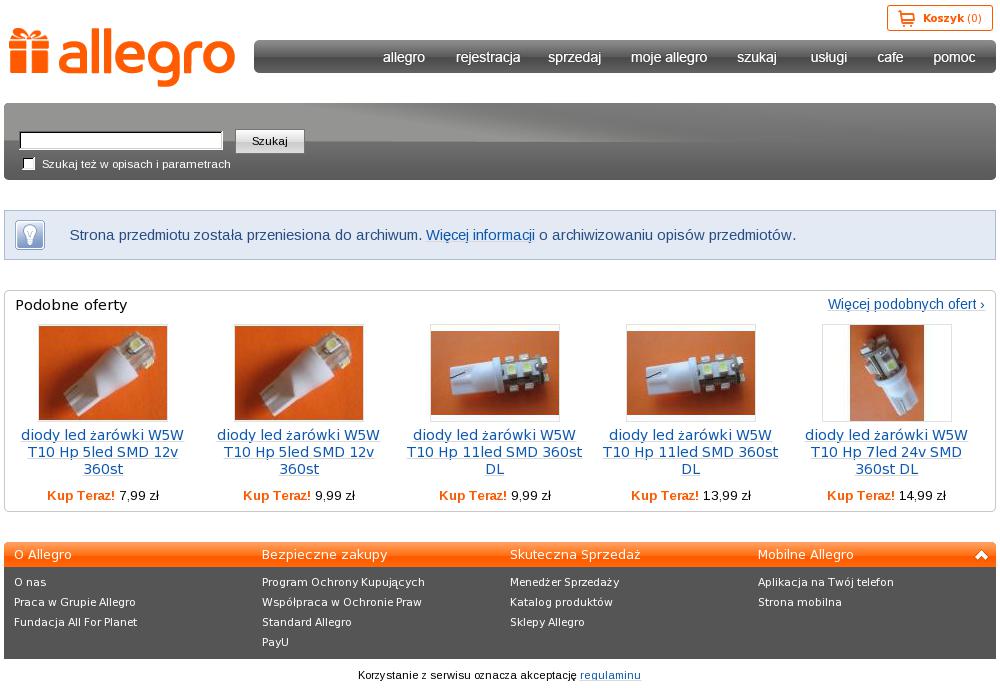

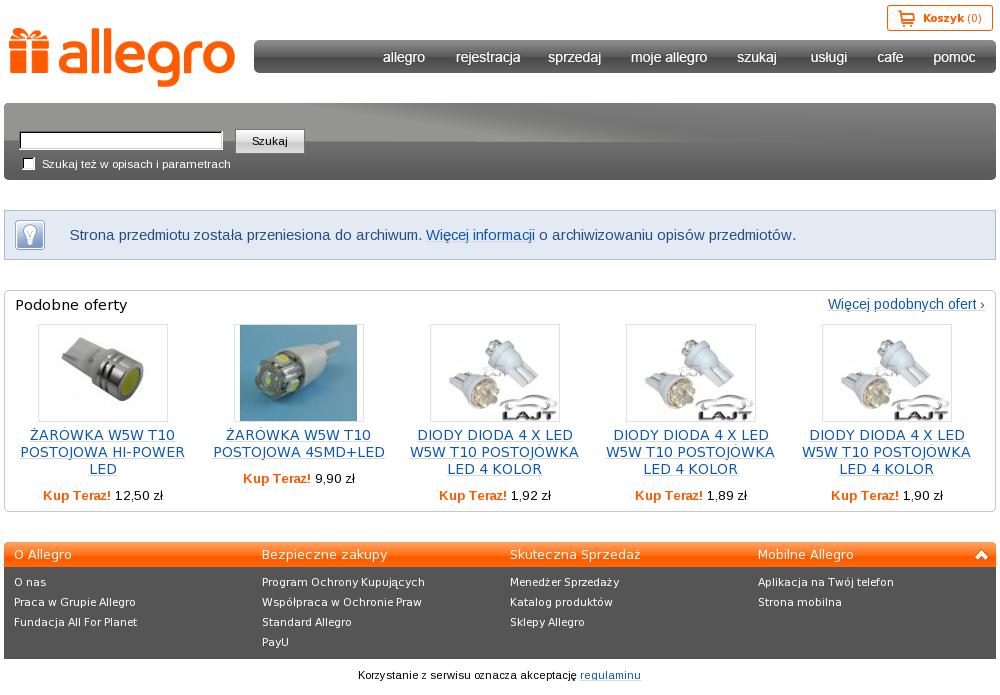

odkopię troskę :) ostatnio sporo kombinuję z tymi żarówkami w podświetleniu ale nie mogę dojść do efektu mnie zadowalającego :) Zmiana na zwykłe żarówki pomalowane na czerwono.. totalna klapa, farba jakby wypala się i podświetlenie z czerwonego zmienia się na blado pomarańczowy w pewnych miejscach.
Diody walcowe-stożkowe również się nie nadają ponieważ rozpraszają światło bardziej na boki niż do przodu i kąt świecenia jest mizerny I tu pytanie teraz które będą lepsze :
http://allegro.pl/w5w-t10-led-4x-smd-le ... 07771.html
takie.. z tym że czerwone, czy może takie
http://allegro.pl/diody-led-zarowki-w5w ... 00701.html
dla pewnego, równomiernego rozproszenia światła ?
Może macie jakieś inne propozycje?
