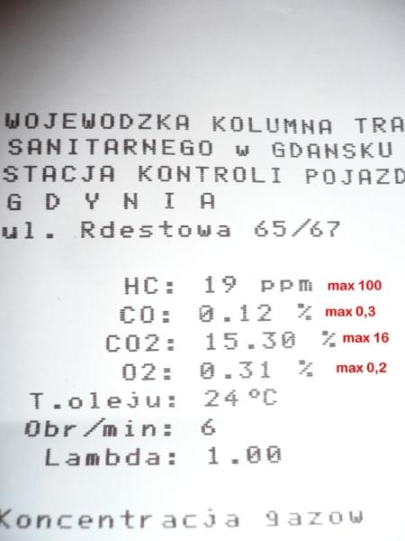

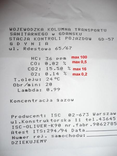

No to dzisiaj bylem sobie na kontroli autka.Z ciekawosci zrobilem sobie analize spalin.wartosci maksymalne,dopuszczalne napisalem na czerwono(nie wiem czy sa prawidlowe,opieralem sie na jakies stronce o analizach).Takze po wynikach widac,ze remoncik udany
pomiar pierwszy 780obr/min
pomiar drugi 2500obr/min
