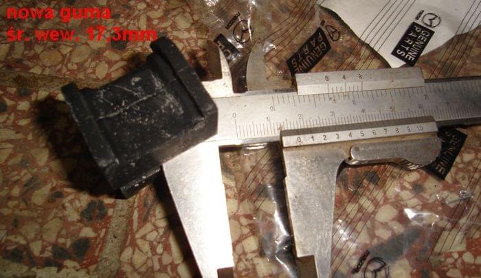

Dzisiaj chciałbym się podzielić wrażeniami z wymiany gum stabilizatora tylnego w 323f 1.5 16v BJ '98. Jako że w zwykłych sklepach motoryzacyjnych twierdzili, że taka część nie istnieje, dokonałem zakupu na Allegro u użytkownika Hdmot. Jest to część oryginalna z logo Mazdy i kosztowała całe 21 zł za sztukę (zamiennik koło 14zł). Rzecz z pozoru błaha, zajęła mi dobre 2 godzinki, a wszystko to za sprawą zapieczonych śrub. Potrzebne narzędzia to dobre klucze z nasadką 14, przedłużka, środek penetrujący np WD40, szlifierka, troszkę smaru, ewentualnie nowe śruby.

Po wycięciu starych, nie dających się odkręcić śrub, założyłem nowe (te które odkręciłem bezproblemowo to zostawiłem na swoim miejscu). Montaż gum w odwrotnej kolejności. Czyścimy z rdzy miejsce styku uchwytów z gumą, można nałożyć troszkę smaru. Poniżej sposób jak dokręcać nowe śruby (z racji tego, że nakrętek już tam nie przyspawamy, bo i po co).

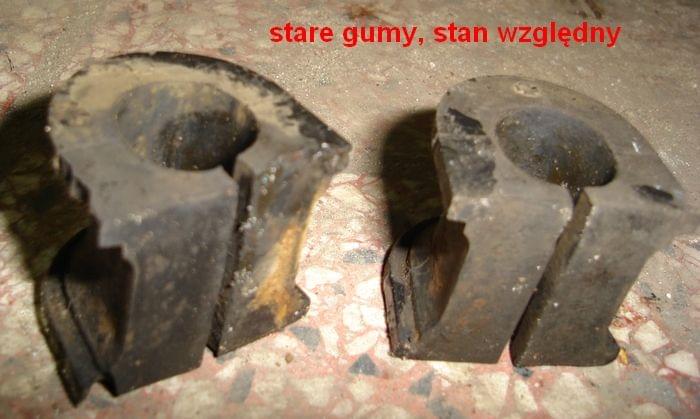

Gdyby jakaś śruba za Chiny ludowe nie chciała puścić, można próbować poodginać z wyczuciem te wsporniki, są dość podatne. Przy montażu należy zwrócić uwagę na symetryczne ułożenie stabilizatora w kierunku bocznym, choćby metodą „na oko”. A na koniec fotka starych gumek.

Postprzez Borys » 22 lut 2010, 20:54
Super fotorelacja <spoko> Pytanie podstawowe – dało to coś? :)

Postprzez zurekk » 22 lut 2010, 21:02
Borys napisał(a):Super fotorelacja <spoko> Pytanie podstawowe – dało to coś? :)
Coś dało na szczęście. U mnie stabilizator dość luźno latał na boki, a ruszając go ręką, słychać było stuk. Teraz jest elegancko.
