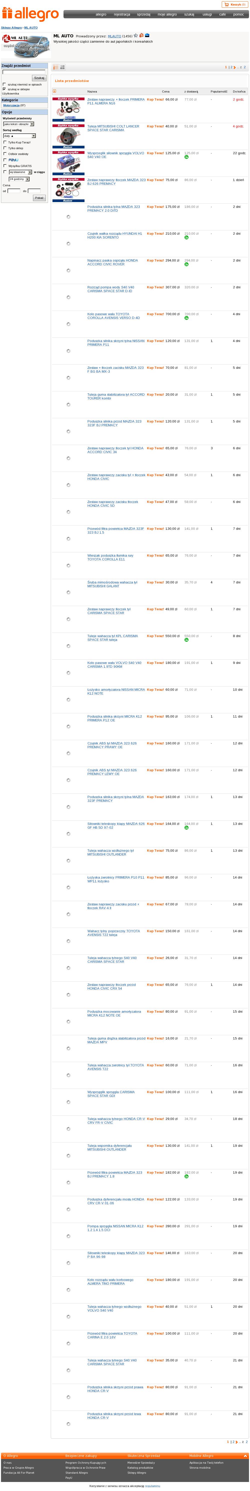

witam panowie. mi tez te silowniki klaply
na allegro znalazlem za 87 zl za sztuke ale szukam wlasnie zamiennikow. w warsztacie samochodowym facet mi sprowadzi za 160 zl za sztuke
wiec tyle kasy za to wydac nie mam zamiaru. jezeli ktos z was zakladal zamienniki to prosze opiszcie z jakiego auta i jakiego modelu no i ewentualnie co z mocowaniami. czy sporo jest kombinacji z zalozeniem
- Od: 26 wrz 2010, 11:12
- Posty: 2321 (4/1)
- Skąd: PUCK
- Auto: mazda 323f '99 2,0 ditd sport edition
widze ze jednak nikt nic niewie
znalazle na allegro silowniki 2 sztuki za 140 zl nowe
wiec jakos to wytrzymam i je kupie
nie bede nial chociaz problemu z dopasowaniem srub
http://allegro.pl/sklep/10885526_ml-auto tu jest sklep tego kolesia wiec jak cos to piszcie do niego i dzwoncie jakby ktos kiedys szukal i potrzebowal.
