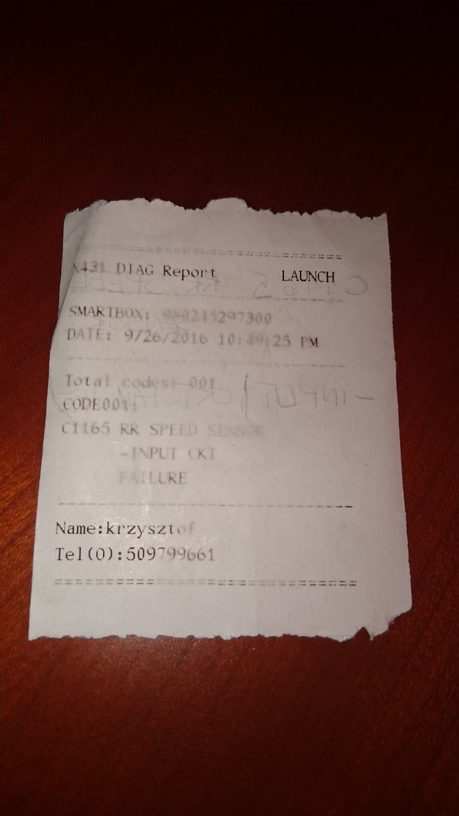

Postprzez arczos87 » 13 sty 2017, 17:56
Mazda 323f bj 1.5 Witam Panowie! Robię lekkie odświeżenie tematu, a mianowicie wywaliło mi 4 kontrolki na desce abs, tcs, tcs off oraz hamulca ręcznego. Podpiąłem pod komputer mazde i mi wyświetliło błąd: C1165 RR SPEED SENSOR – INPUT CKT FAILURE. Wstawiam zdjęcie, ale jest słabej jakości bo wydruk zbielał szybko hehe :P . Dodam, że abs i tcs nie działają. Z tego co tu wyczytałem na forum to padł mi czujnik abs tylny prawy. Może ktoś obeznany w temacie napiszę czy dobrzę zdiagnozowałem problem i może ktoś poleci zaufane miejsce gdzie mógłbym kupić ten czujnik. Pozdrawiam
Od: 2 wrz 2011, 13:34
Posty: 4
Skąd: Skarżysko Kamienna/Kraków
Auto: Mazda 323F BJ 1.5 benzyna 88rozwścieczonych kucy
