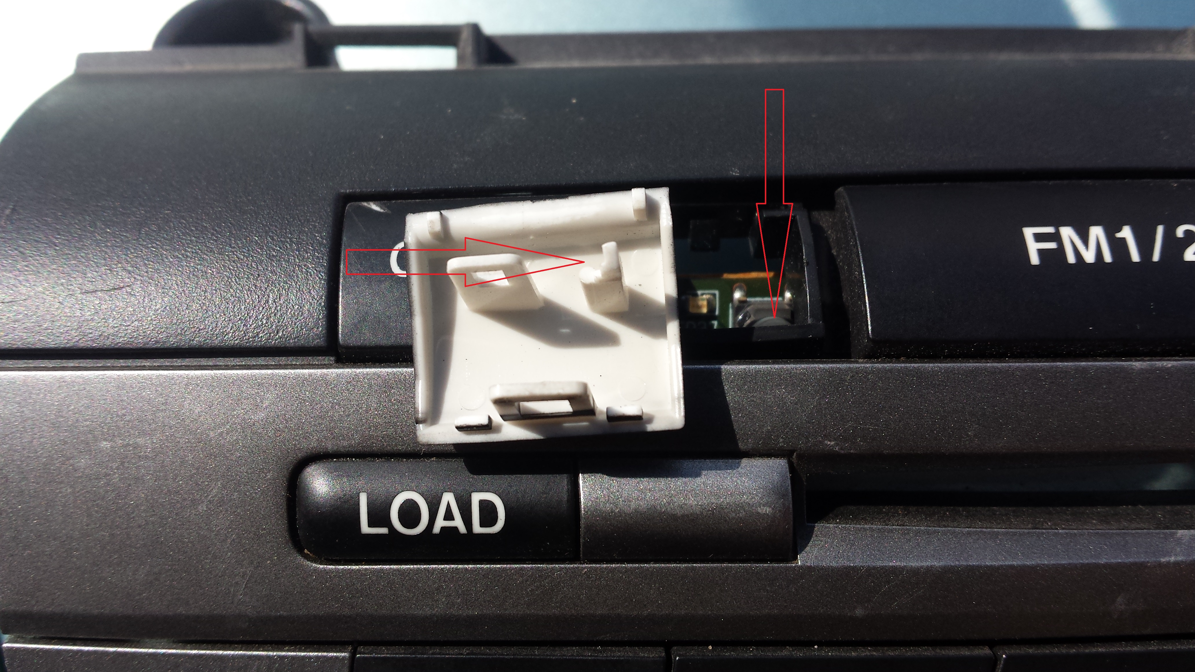

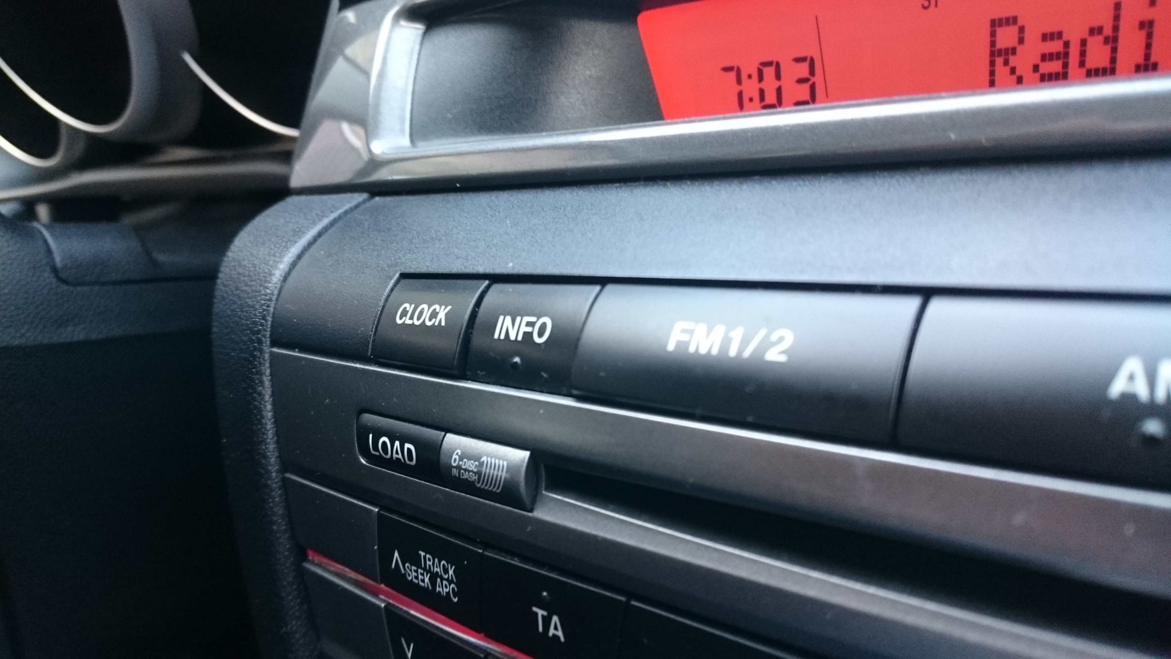

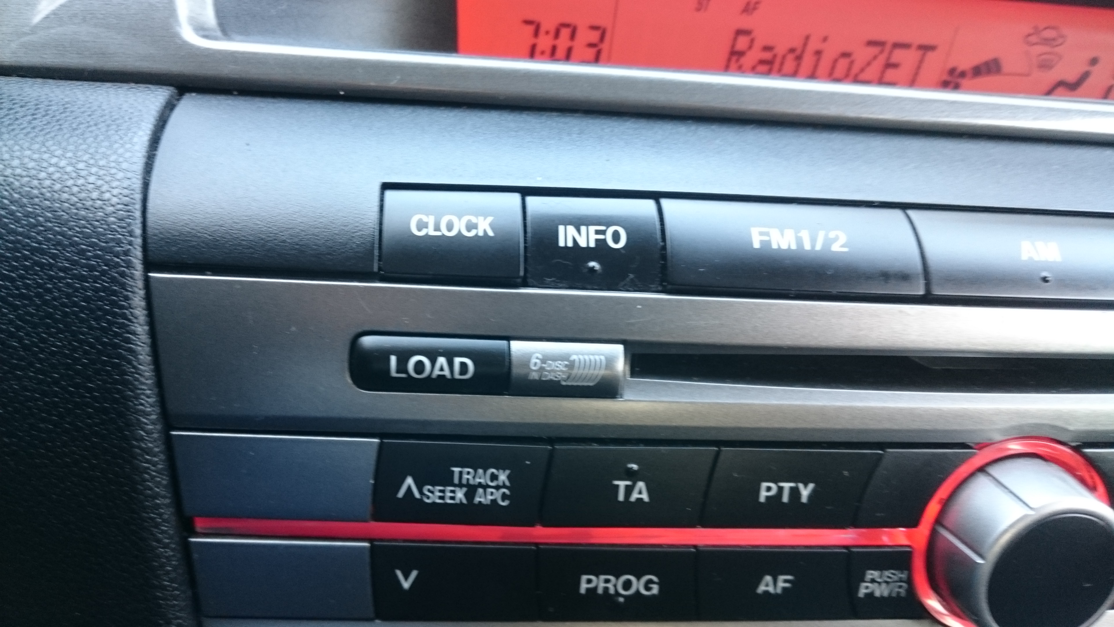

Witam. Niedawno kupiłem Mazdę i właściciel poinformował mnie, że przycisk INFO do sprawdzania spalania itp. jest wciśnięty i zablokowany (uszkodzony). Miał ktoś taki problem? Jak to naprawić? Trzeba wszystko rozbierać, jest jakiś tutorial do tego? W załączeniu zdjęcia.

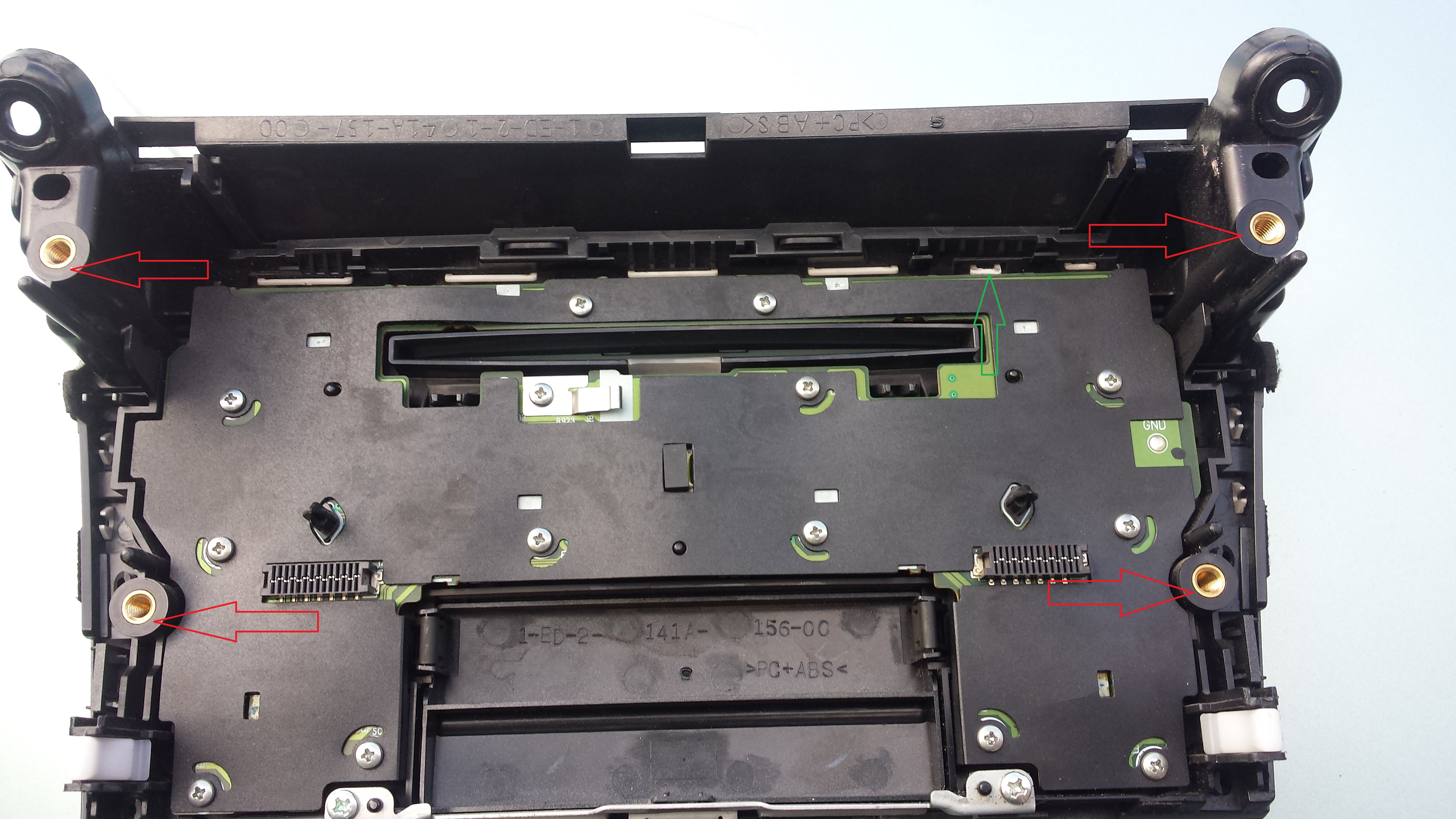

Witam.
Nie musisz wymieniać całego radia.
Wszystko co zrobił człowiek można zepsuć i naprawić.
Co do przycisku info to zrób tak:
Wyjmij radio, wujek google podpowie jak.
Odkręć 4 wkręty mocujące panel przedni, zaznaczone czerwoną strzałką.
Zieloną strzałką zaznaczony zaczep przycisku info, odginasz go małym śrubokrętem i przycisk wychodzi na zewnątrz. Na drugim zdjęciu pokazany wyjęty przycisk, strzałkami zaznaczony bolec i wyłącznik odpowiadające za powrót przycisku.
Jeśli złamany bolec to wystarczy wymienić przycisk, jak zepsuty wyłącznik (sprawdzisz naciskając go palcem, powinien odbijać) to wymieniać wyłącznik (wiąże się z lutowaniem).
Pozdrawiam i życzę powodzenia.
P.S. No i jeszcze jedno zauważyłem że w awatarze masz wpisane "mazda 3 BF 2006r" nie ma takich mazd.
Ty masz BK 2006r

Udało mi się dostać do przycisku bez wyjmowania radia całego. Po wyjęciu przycisku Info i Clock okazało się, że jest tylko ułamany plastik wciskający przycisk.
Dokleiłem kawałek plastiku i wszystko działa. W załączeniu zdjęcia jak wyglądała moja "robota". Jeszcze raz dzięki roman-vp

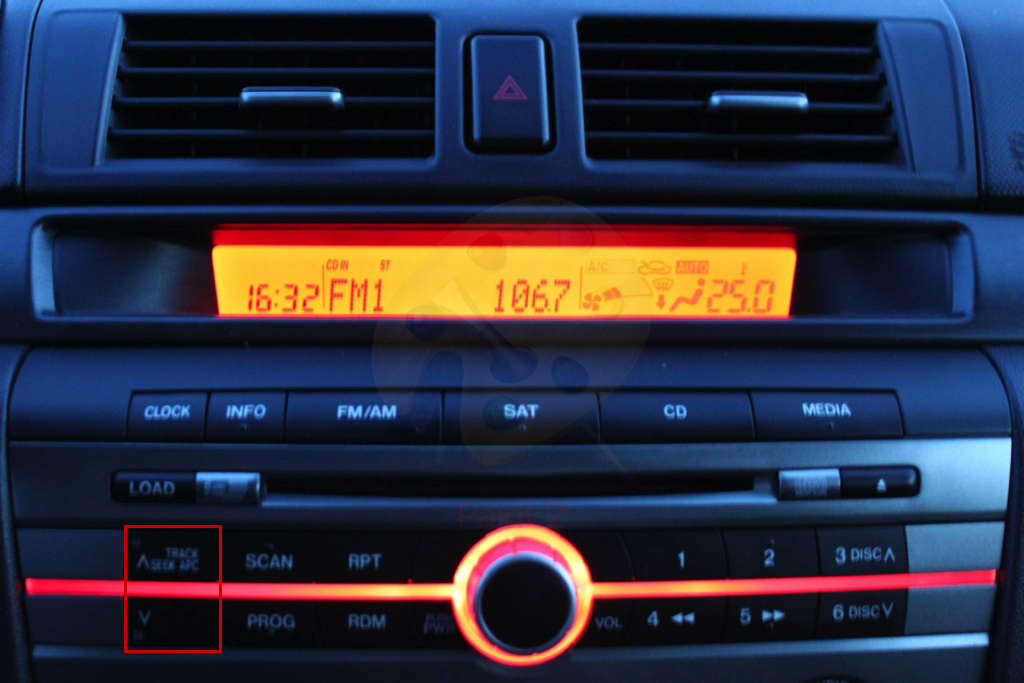

mam taki problem, że odleciały mi dwa przyciski do zmiany płyt w mojej Mazdzie 3 (2006).
Nie moge ich zaczepić, bo prawdopodobnie pękły zaciski na przyciskach.
Macie jakieś rozwiązanie na to ? Zamówić te przyciski w ASO ? W załączniku zdjęcie.

Albo zmieniaj w kierownicy
A tu wyciągnięcie radia
