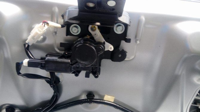

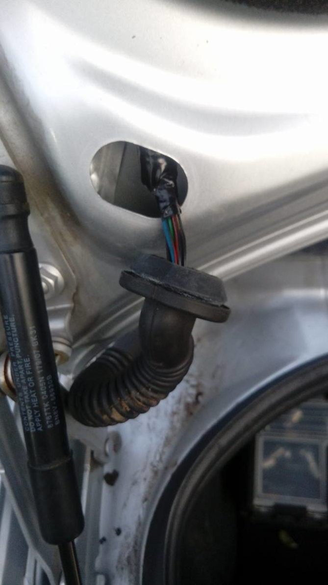

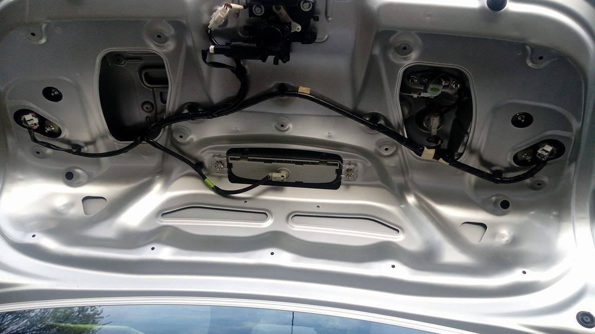

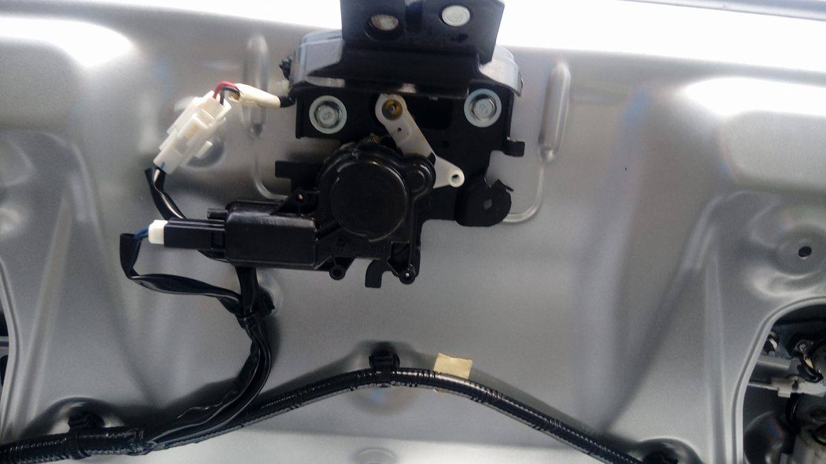

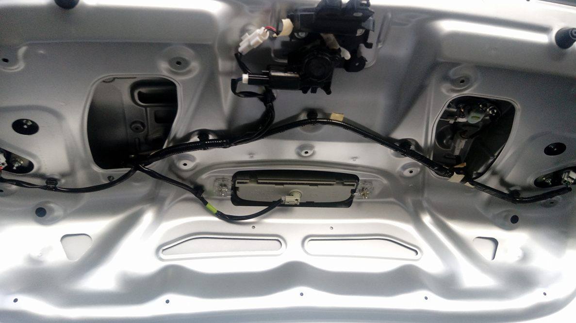

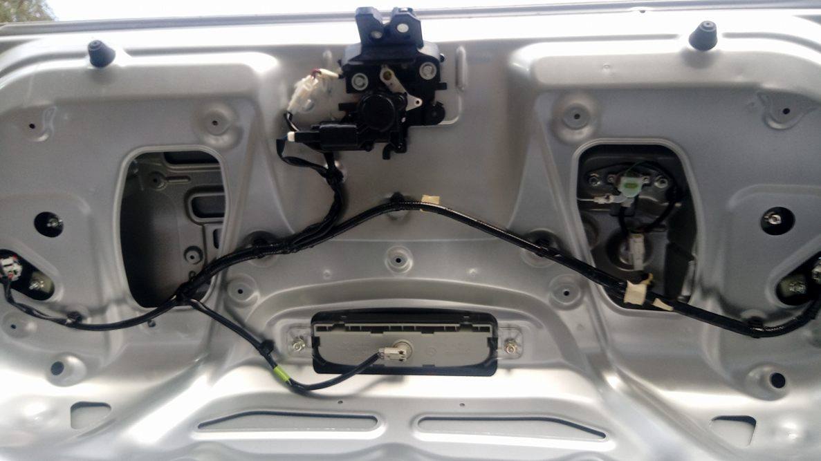

Postprzez TobiaszTTT » 22 lis 2016, 18:54
sprawdziłem wszystko ale wygląda ok. żadnych przetarć ...
Dodam, że zauważyłem dzisiaj podczas naciskania na beben i otwierania bagażnika w tradycyjny sposób miga światło stopu i ta kontrolka od świateł przeciwmgielnych...gdzieś pewnie jest jakieś przebicie ale gdzie...ja stawiam na ten mechanizm od bebenka....zrobiłem kilka fotek

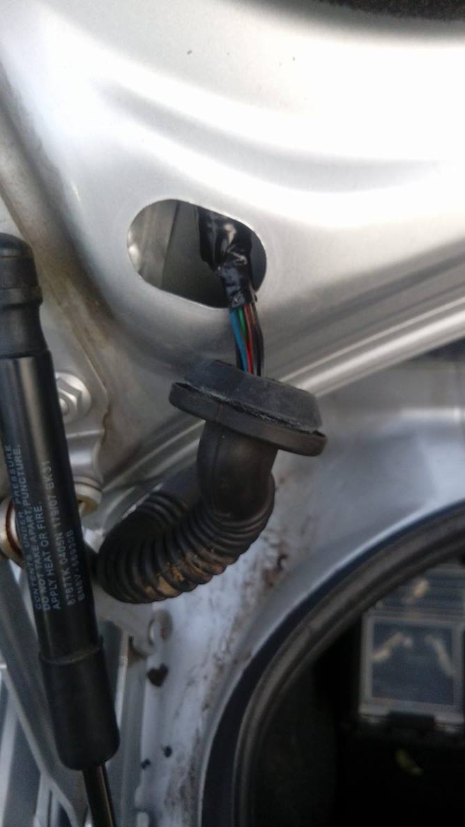

Postprzez MazdaLublin » 22 lis 2016, 19:46
Usterka jak jest to pod tą czarną gumą widoczną na ostatnim zdjęciu.

Postprzez MazdaLublin » 22 lis 2016, 21:36
Możesz rozpiąć wszystki wtyczki w klapie i wyciągnąć instalacje nieco z klapy
Wtedy będziesz mógł przesunąć tę gume i sprawdzić kable pod nią.

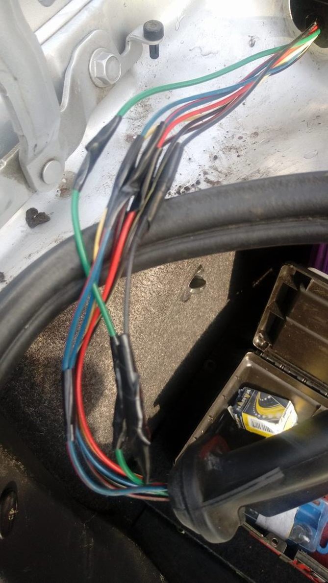

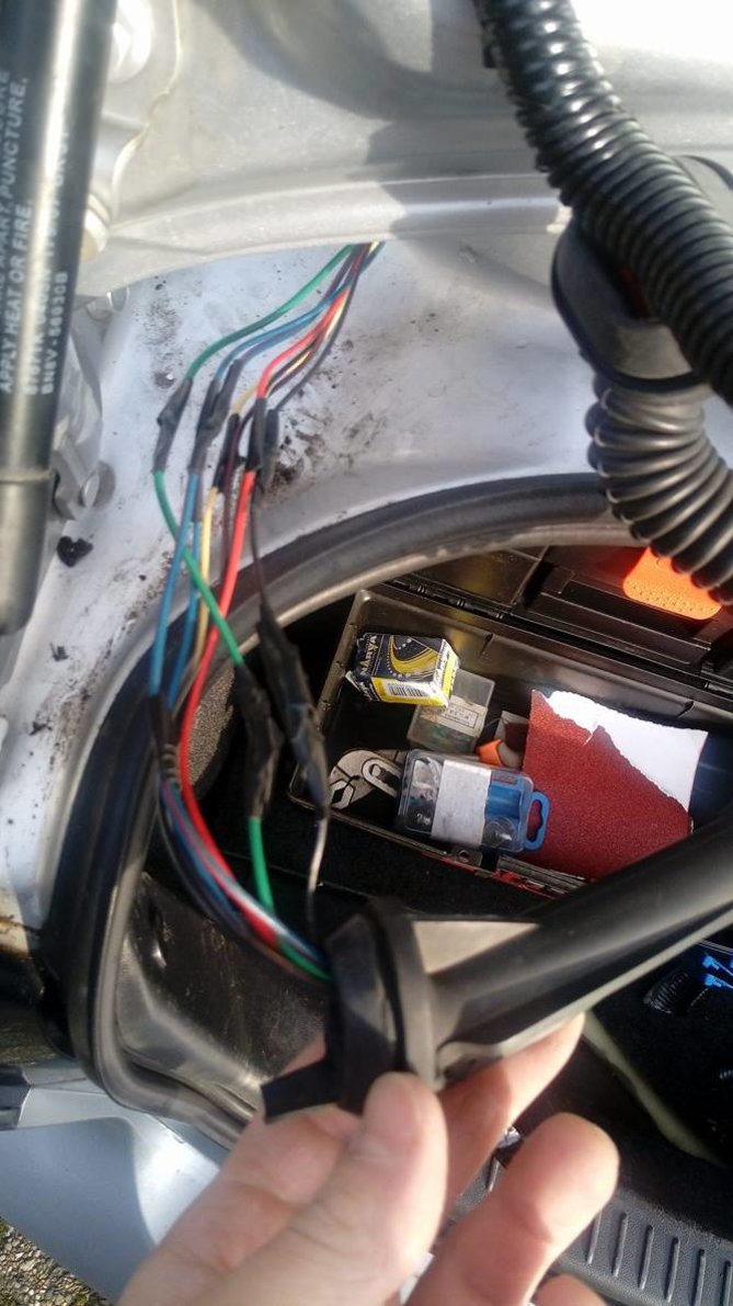

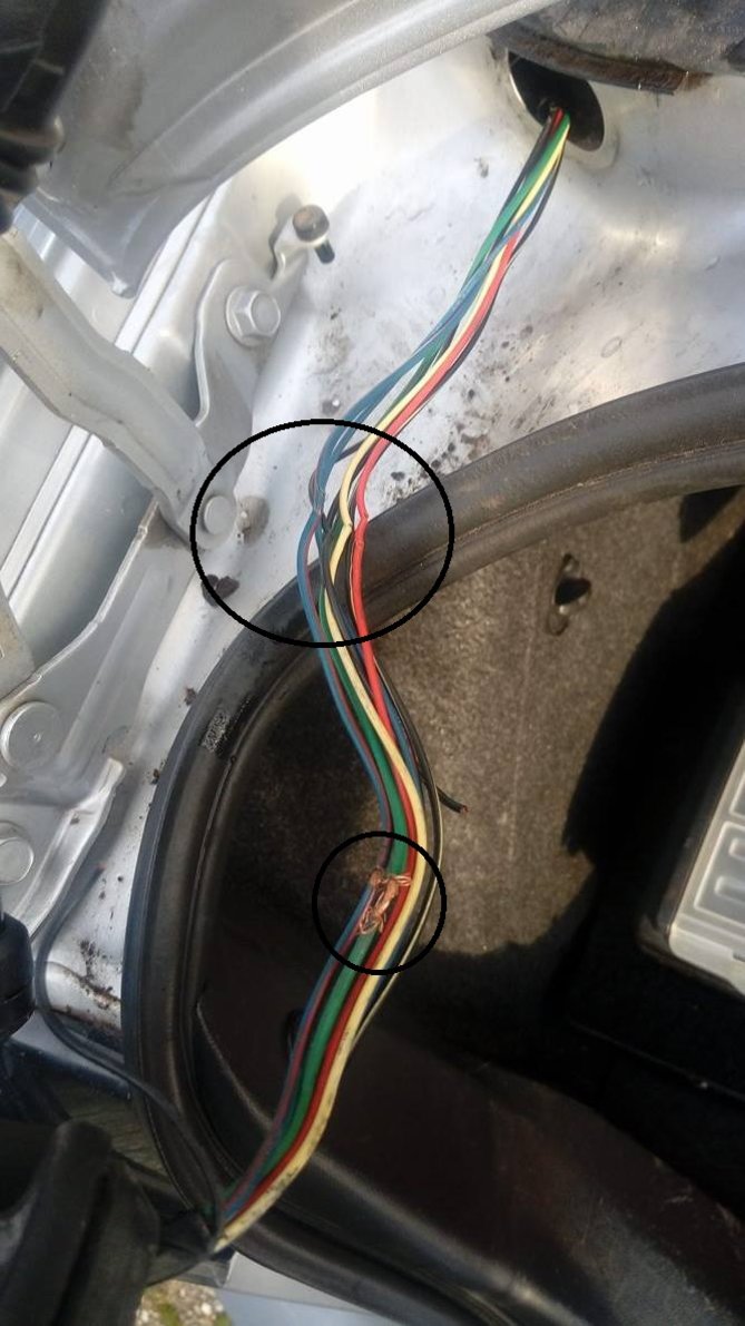

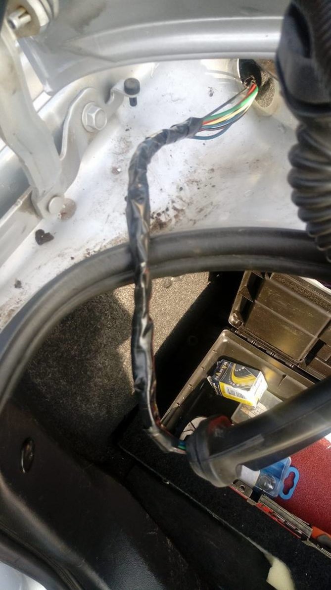

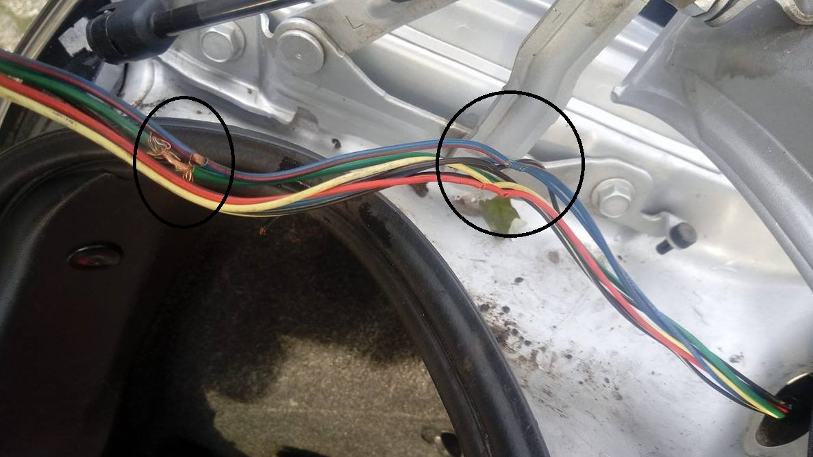

Postprzez TobiaszTTT » 26 lis 2016, 14:18
Problem rozwiązany!!!!! :–) <jupi>
Faktycznie były kabelki przetarte tak jak kolega MazdaLublin sugerował.
Odpiąłem okablowanie i wysunąłem trochę z klapy żeby tą gumę przesunąć do góry.
Dziękuję i pozdrawiam :)
przetarcia
wstępnie zaizolowane
