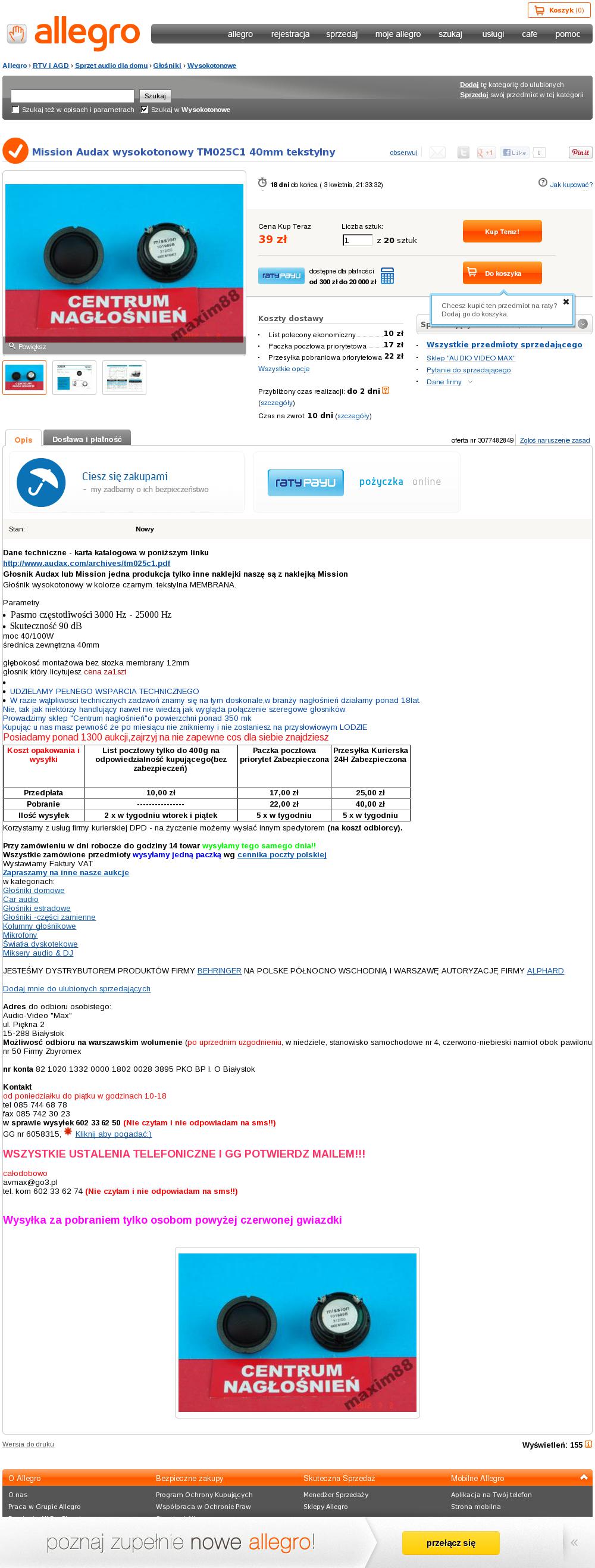

Postprzez kuman1987r » 13 mar 2013, 18:15
Jeśli ktoś szuka dobrych tw polecam
Mission
http://allegro.pl/mission-audax-wysokot ... 82849.html
dotego kondy MKP 3,3 lub 4,7 uF i jakies pierscienie dotoczyc albo wstawic zamiast orginalnych .

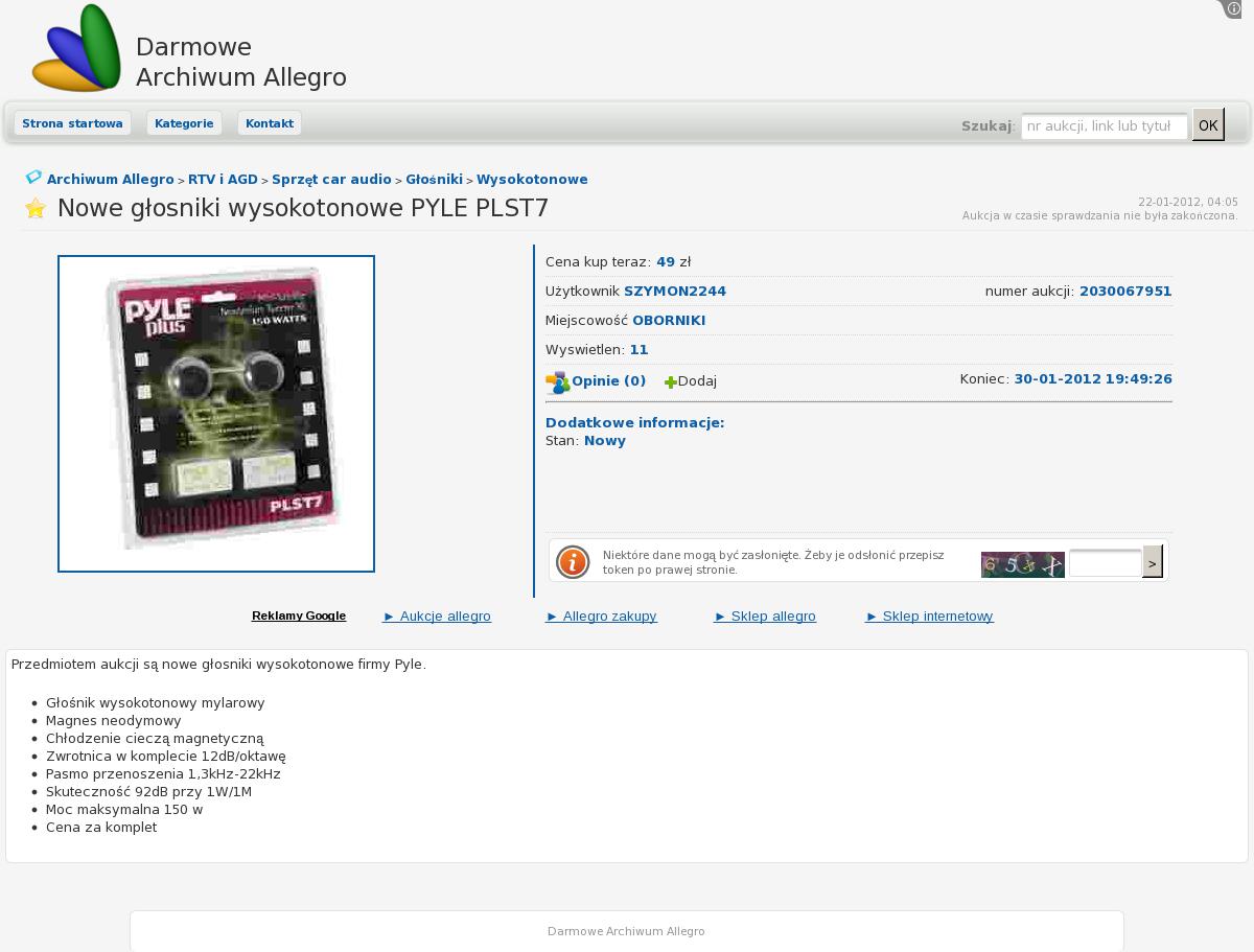

Postprzez Mrj » 7 kwi 2013, 18:45
Mam coś takiego:
http://archiwumallegro.com.pl/nowe+g%C5 ... 67951.html
Tam są dwie zwrotnice, z jednej strony zwrotnicy wychodzą dwa kable (+/–) zakończone wtyczką by podłączyć tweeter a z drugiej też takie kable ale bez żadnej wtyczki na końcu. W takiej sytuacji mógłbym podłączyć to wedle mojego schematu?

Postprzez Bartoliniusz » 7 kwi 2013, 22:53
powinienes miec coś takiego (zwrotnica) gdzie kabel sygnałowy z radia leci sobie leci do tego ustrojstwa a ty podlaczasz oddzielnie woofery i tweetery. tutaj np. masz obrazek. powinno byc to coś na tej zasadzie jak chcesz sam dlubac zeby działało

Postprzez Mrj » 7 kwi 2013, 23:34
Rozumiem.. Tylko w takim razie w jakim celu dają takie zwrotnice jak ja wysłałem?
Od: 9 maja 2012, 14:57
Posty: 85
Skąd: Podkarpacie
Auto: Mazda 3 1.6 benzyna '04r.
Postprzez Bartoliniusz » 8 kwi 2013, 14:29
nie wiem jak to dokładnie wygląda i co to jest bo mi sie nie otwiera wiec nie pomoge. wstaw to sie ogarnie
