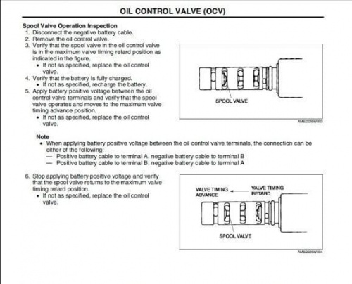

Nie wiem jak jest w silniku 2.0 ale 3.0 do zmian faz służą wariatory owszem sa mechaniczne na końcu wałków rorządu ale sterują nimi zaworki OCV ( oil control valve ) jeżeli błąd dotyczy zmiennych faz rozrządu to może ten zaworek się przycina – w 3.0 ten zaworek wystaje ponad pokrywę zaworów i dochodzą do niego dwa kabelki. Z tego co wiem te zaworki sa bardzo czułe na jakość oleju i one pierwsze umierają jeżeli chodzi o zmienne fazy rozrządu.
Tu masz jak go sprawdzić.
Myślę, że punkt 2 jest ważniejszy, bo jakby elektrycznie był skopany to pewnie wyszedł by błąd od niego ale jak zaworek się przycina mechanicznie to nie wykaże błędu zaworku, a błąd złego ustawienia wałka.
Jeżeli go wyjmiesz łatwo sprawdzić po prostu podłączasz plus i minus z aku do terminali i patrzysz czy się całkowicie otwiera, a po zdjęciu napięcia czy wraca do pełni zamkniętej pozycji.
Instrukcja z Workshop manuala strony 75 i 76.

Dziekuję za podpowiedź Lukasgr, poproszę by sprawdzili również te zaworki. ASO tymczasem stwierdziło iż olej ma zbyt niskie ciśnienie. Sprawdzili ciśnienie na magistrali i było nieco powyżej 2 gdzie powinno być 40. Podobno mają drugą taką mazdę i sprawdzali już kilka rzeczy, między innymi wymieniali czujnik położenia wałka. Jak sprawdzałem oryginalnie w mojej Madzi zalecany jest olej 5W20, zalany był 5W30 czyli po prostu lepszy (DEXELIA). Tylko czy to zbieg okoliczności że bez przyczyny po zmianie oleju tak się zaczęło sypać? 9 miesięcy jeździłem na poprzednim oleju było ok, nagle po wymianie takie szopki. Ponadto ASO zaleciło mi na początek wymianę najdroższych rzeczy czyli wymianę wariatora, a prawdopodobnych przyczyn jest przecież więcej a ta diagnoza wymiany wariatora (wymieniono cały rozrząd) okazała się mylna. Za to obiecali mi naprawę po kosztach i że nie dużo wyniesie naprawa. Tymczasem usłyszałem historię jak znajomemu w ASO Audi tak skutecznie wymienili olej z opiłkami żelaza (co potwierdziła ekspertyza Polmozbytu) tak że również po około 100km tylko że zdechł samochód zupełnie. Przez to spać nie mogę... :|

Zaworki OCV były też sprawdzane są w porządku. Będzie rozkręcany silnik, sprawdzany smok, półpanewki w dalszej kolejności.
