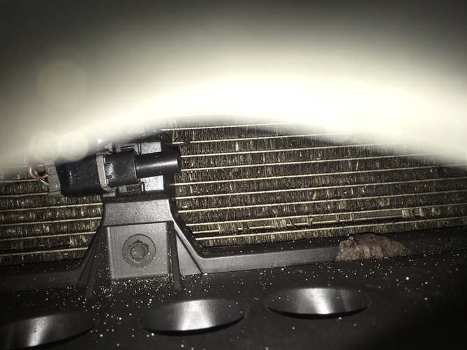

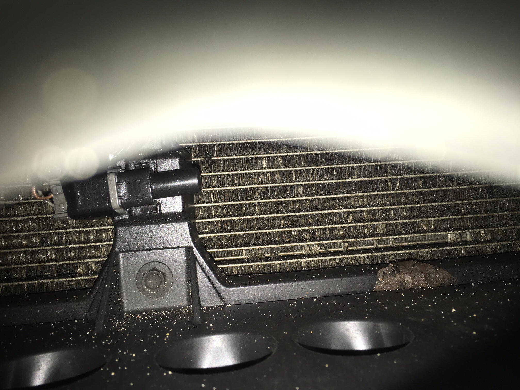

Koledzy,
Dziś leżąc pod samochodem zauważyłem że moja chłodnica od klimy jest w nie najlepszym stanie...
chłodnica
Na załączonym obrazku widać, że są w niej pewne braki... brakuje połowy rzędu lamelek.
Pytanie do was – czy to już czas wymienić chłodnicę? Czy też tak może być?
Nadmienię, że klima działa jak na razie...

Postprzez Mario mazda3 » 30 mar 2017, 20:48
Hej!
U mnie chłodnica jest w takim samym stanie ale mój meches mówi, że póki klima działa to on by nic nie wymieniał. Można zasięgnąć rady fachowców od klimy jak oni to widzą? Napisz jak podejmiesz jakieś kroki w tej sprawie.

Postprzez yomex » 31 mar 2017, 06:28
Zrobisz jak uważasz, jeżeli jeszcze nie ma z niej wycieków to możesz jeździć, ale z drugiej strony odkładaj już kasę na wymianę bo nie znasz dnia ani godziny :P

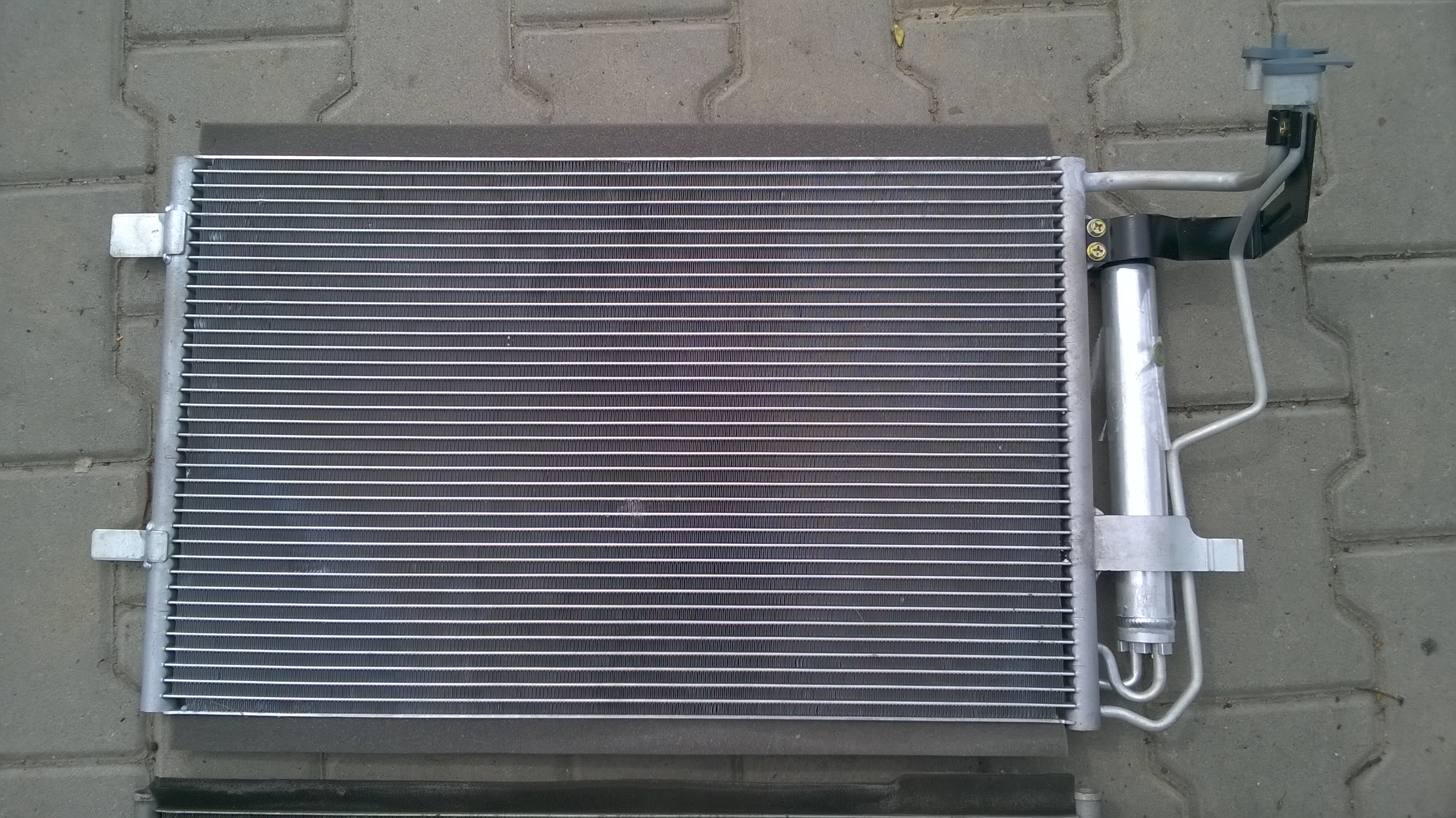

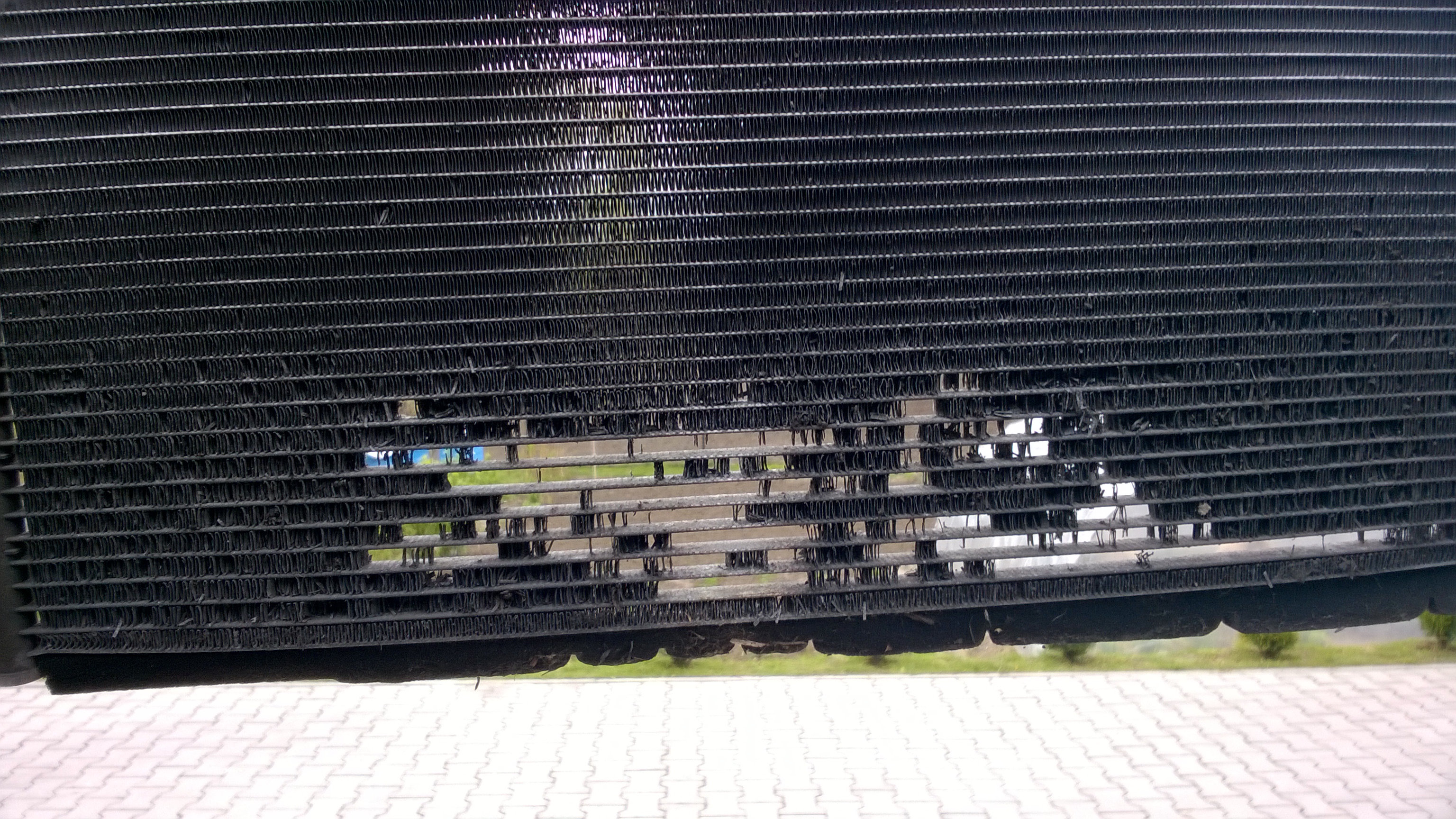

Postprzez Mario mazda3 » 23 kwi 2017, 16:30
Serwis klimatyzacji zrobiony, test szczelności zaliczony, fachowcy stwierdzili, że klimatyzacja będzie działać ale z chłodnicą w takim stanie może nie dawać rady schładzać w upały, więc wymieniłem chłodnicę na nową marki NRF, napełniłem układ i czekam na lato <slonko>
Stara chłodnica w miejscach korozji rozsypywała się po przejechaniu palcem, a po kilku uderzeniach o podłogę zaczęły wypadać w niej dziury.
Czas wymiany ok 2 godz. z wyczyszczeniem pozostałości po starej chłodnicy i dopasowaniu nowej bez konieczności demontażu zderzaka.
Pozdrawiam.
Korozja starej chłodnicy
