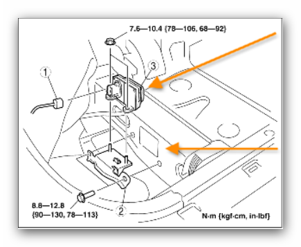

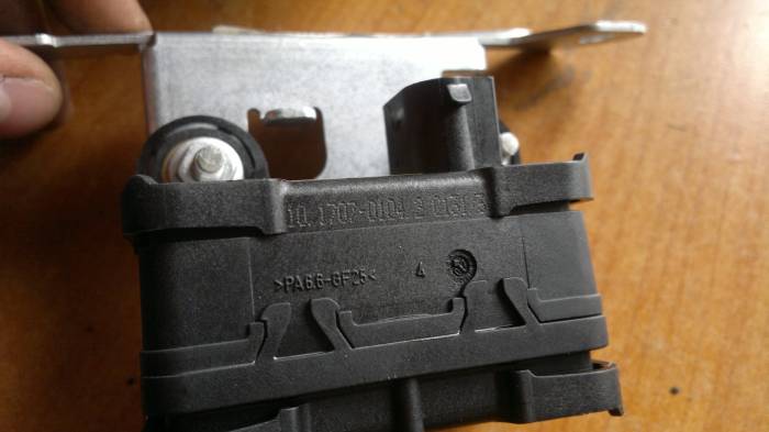

Postprzez tomek-waw » 10 cze 2012, 22:03
Tak na szybko, w BK jest pod fotelem pasażera ( po środku ) ukryty dodatkowo w profilu metalowym.
Koszt jego ( cena z kosmicznego ASO ~ 3.600 zł. ) <glupek2>
• C1279, C1280
– Out-of-specification signal modulation or yaw rate value is detected from the combined sensor (yaw rate part).
• C1281, C1282 – Out-of-specification signal modulation or lateral-G value is detected from the combined sensor (lateral-G part).
• C2778
– An error is detected for the voltage to the combined sensor.
Bez podpięcia pod komputer nic nie będzie wiadomo.

Postprzez ZOOMik » 29 cze 2012, 22:04
W BL jest w tym samym miejscu :)
