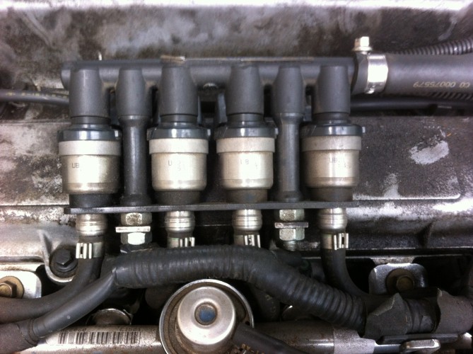

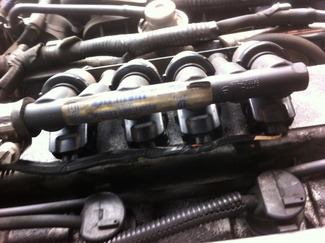

Jakie to wtryskiwacze ? Keihin ? Jesli tak to najlepiej wyslij do http://www.prinsczyszczenie.pl/ bo czesto samemu mozna narobic wiecej szkody niz pozytku. Nie koniecznie jednak musi to byc problem samych wtryskiwaczy, dlatego zalecam w 1 kolejnosci diagnostyke komputerowa.
Przemek323c
Hmm nie wiem, czy Keihin, po koształcie chyba tak, choć na rurce łączącej wtryski jest "PRINS", na wtryskach jest symbol UB21.
Będę miał chwile to podjadę na diagnostykę do GCS tuning, są blisko mnie.
Jak się rozgrzeje to jest ok, ale w okresie nagrzewania tak dziwnie pracuje.
