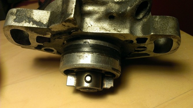

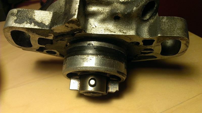

Postprzez osakxd » 20 maja 2014, 00:57
A jeszcze takie zapytanie. W aparacie zapłonowym w tym "motylku" który wchodzi w wałek, jedno ramie jest w kształcie prostokątnym, drugie też tyle, że ma na zakończeniu takie ścięcie. Jak na zdjęciu. Jakie ma znaczenie którą stroną wkłada się ten aparat ?
Od: 29 paź 2013, 14:56
Posty: 89 (1/1)
Skąd: Gdańsk
Auto: Była: Astra F 1.6 93'
Jest: Mazda 323f Ba 1.5 97' Z5 + BRC Sequent 24
Jest: Mazda 323F BA GT 95' KL
Postprzez Przemek323c » 20 maja 2014, 07:41
Odwrotnie nie wejdzie w glowice.
