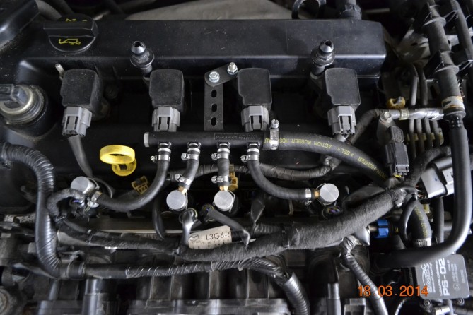

Nie daje mi spokoju również umiejscowienie wtryskiwaczy (fot.) Gość jak odbierałem auto powiedział że niepotrzebnie się upierałem na montaż pojedynczy, bo i tak wężyki dolotowe od wtryskiwacza są takiej samej długości jak by mi założył listwę. Może ktoś ocenić i się wypowiedzieć?
M
, makaron na spagetti
![krzywy :]](./images/smilies/krzywy.gif)
,ale gwarancja jest
