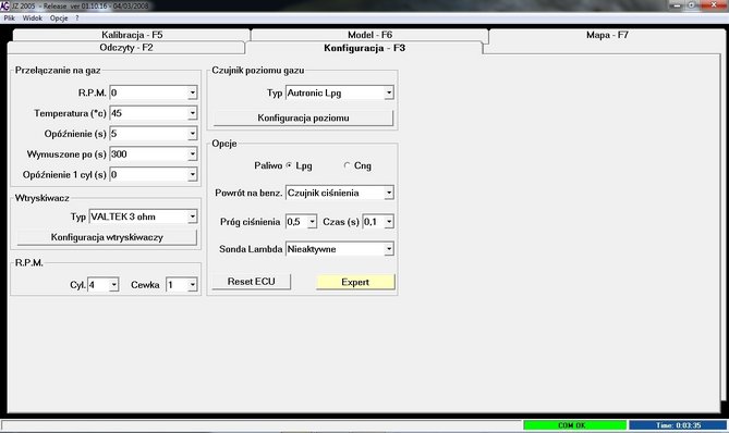

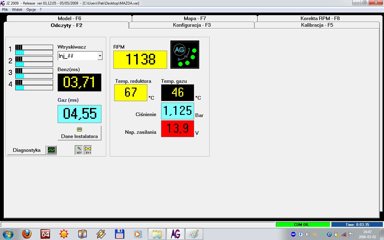

Witam.zamontowałem instalacje zenit jz-2005 do mazdy 323f 98 1.5 16v (90koni)
instalacja chodzi w miarę dobrze tylko jest delikatna dziura jak gwałtowanie wcisnę gaz do spodu od razu nie wchodzi na obroty jest możliwość tego wyregulowania dostrojenia?
proszę rady i wskazówki jak to dobrze dostroić tego zenita pod ten silnik...???
jak ustawić przewtryskiwanie dobrze chodzi mi o przejście z paliwa na gaz bez spadku obrotów??
wtryski standardowe czerwone VALTEK 3 ohm

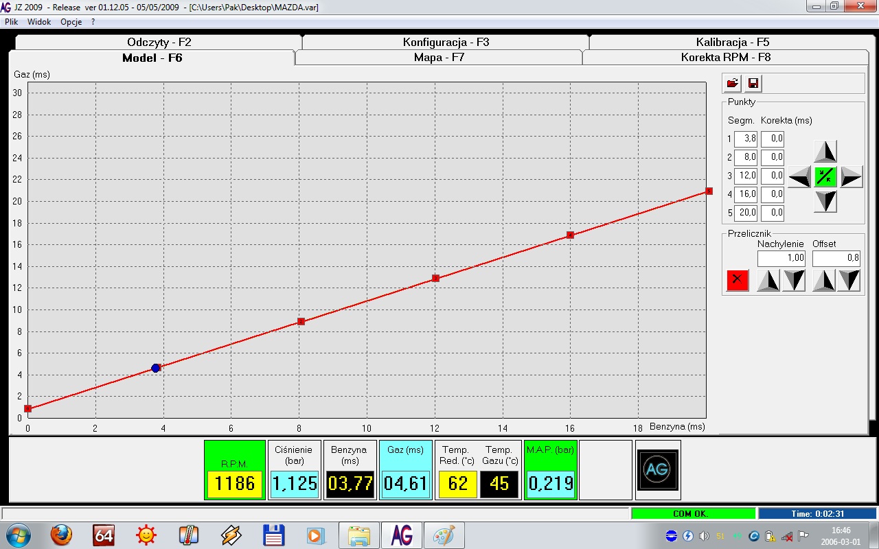

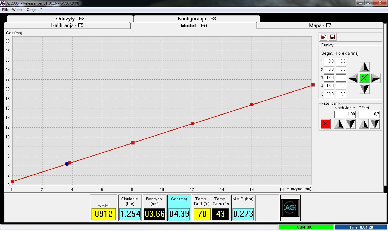

Z tego co wyczytałem
NACHYLENIE ma być ok. 1.00 tak mi wychodzi
OFFSET ma być ok. 1.5-2.5 u mnie wychodzi 0,7
ciśnienie na reduktorze zmniejszyłem z 1.375 na 1.260 zyskałem na OFFSET z 0,4 na 0,7
żeby zrobić OFFSET z 1.7 to muszę ciśnienie zmniejszyć na 0.800 bara
zalecane ciśnienie minimum 1bar i tu mam problem jest konieczne zmiana dysz na mniejsze? :|

Postprzez Pakoo » 28 lip 2013, 01:20
ciśnienie można ustawić od 0,800 do 1,5mbar tylko jakie jest najbardziej optymalne?
chyba będę musiał założyć mniejsze dysze
poczekam może jakiś ekspert się wypowie na ten temat coś..

Miedzy benzyna na benzynie i benzyna na gazie czy miedzy czasem wtrysku benzyny i gazu ? Jesli opcja nr 2 to masz bardzo maly mnoznik poczatkowy i moga np wtryskiwacze nie wyrabiac. Cisnienie nie musi byc 1 czy 1,2 bo "u ciebie takie jest". Musi byc takie zeby wszystko bylo ok. Ja za optymalne uznaje 1 bar o ile sie da.
Pakoo napisał(a):ciśnienie można ustawić od 0,800 do 1,5mbar tylko jakie jest najbardziej optymalne?

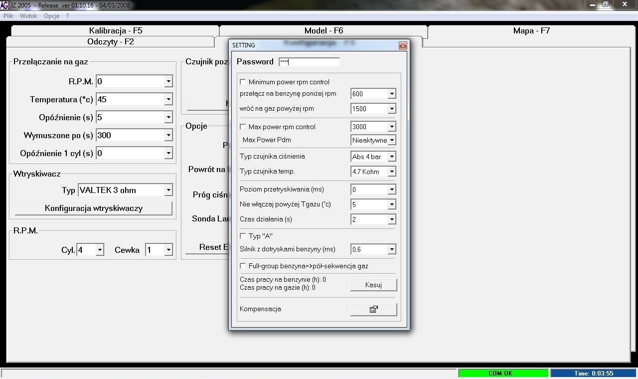

Mnoznik wyjsciowy jest prawidlowy bo realnie wychodzi w okolicach 1,2. Mozna jeszcze deczko zmniejszyc cisnienie bo valteki najlepiej pracuja w okolicach 5ms. Jaki masz czas benzyny przy pracy na benzynie ? Masz bardzo wysoko ustawiona temp przelaczania i praktycznie nie zebrana mape. Bez tego ani rusz.

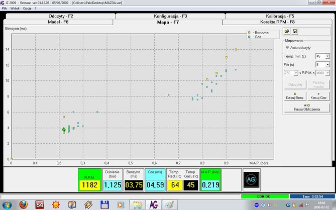

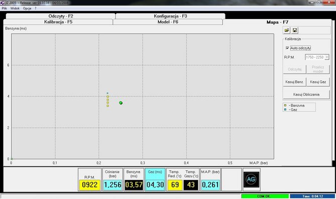

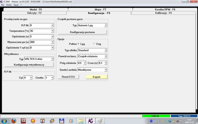

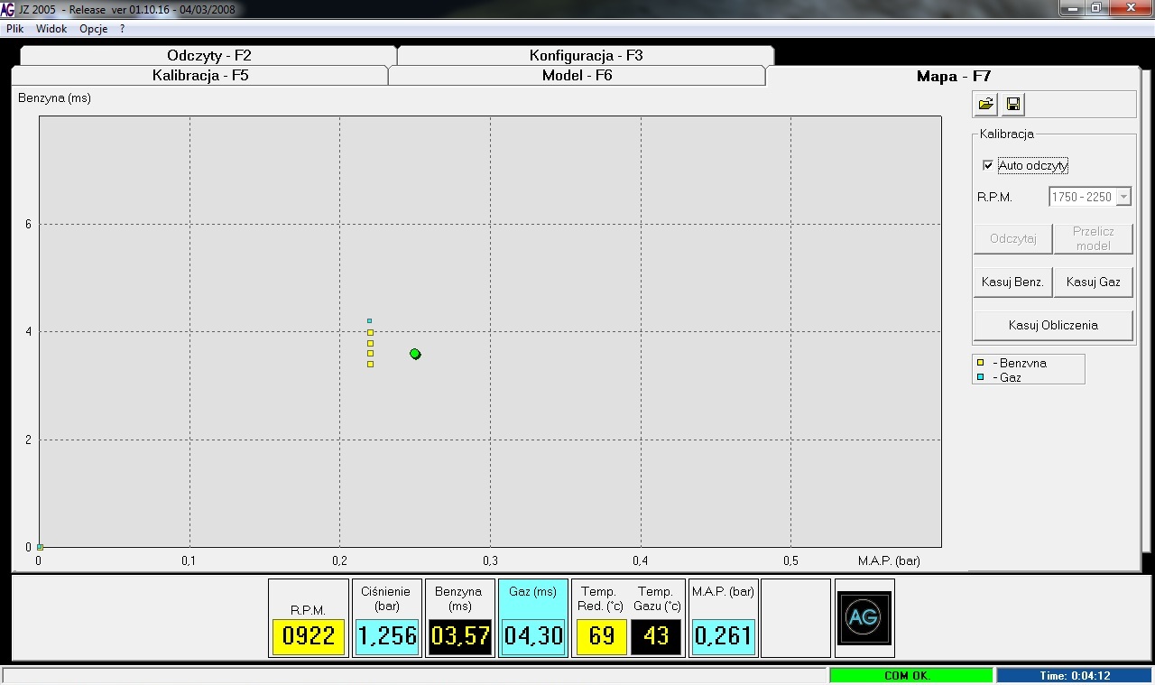

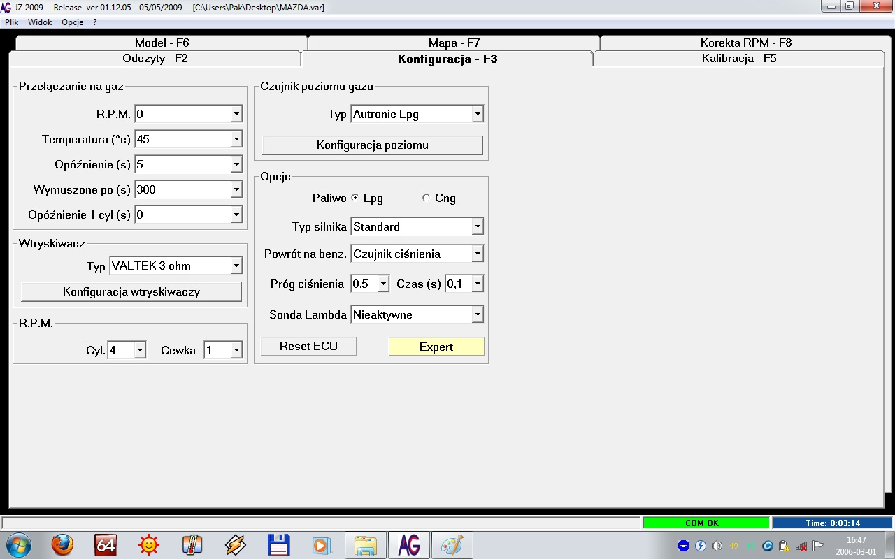

Postprzez Pakoo » 6 sie 2013, 08:31
Witam.chwile mnie nie było mazda cały czas jeździła punktów trochę nazbierała zacznę od początku
pierwsze co zrobiłem to update firmware na tego zj-2009 brakowało mi paru opcji do mapowania na początku chciałem zrobić kalibracje ciężko mi było ją utrzymać na obrotach na 5 razy raz mi wyszło na końcu pojawił się komunikat powiększ dysze wcześniej na starym sofcie bez problemu przechodziło
musiałem ręcznie zjechać OFFSET z 5.0 na 0.8 chodziła tragicznie można tak zjechać ręcznie czy jest konieczne rozwiercanie dysz??
mapkę już jakąś mam teraz kliknąć na Model i przelicz ??
Od: 27 lip 2013, 21:54
Posty: 6
Auto: 323f 1.5 16v 98r
Postprzez Przemek323c » 6 sie 2013, 09:25
To jest mapka ? To jest smiech na sali. Najpierw przeczytaj z 10 razy instrukcje i poszukaj jak powinna wygladac zebrana mapa oraz jak ja zbierac (te same warunki).

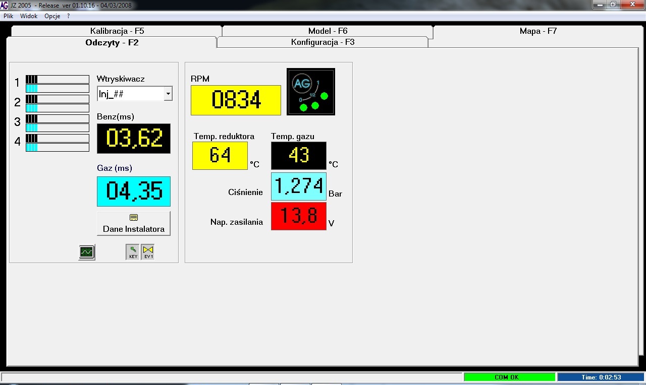

Postprzez Pakoo » 6 sie 2013, 09:49
koleś cały weekend jeździł trochę mała mapka będę zbierał dalej
spalanie mu wyszło ok. 8l na 100km prawidłowe
3,50ms/3,75ms

Postprzez Przemek323c » 6 sie 2013, 09:59

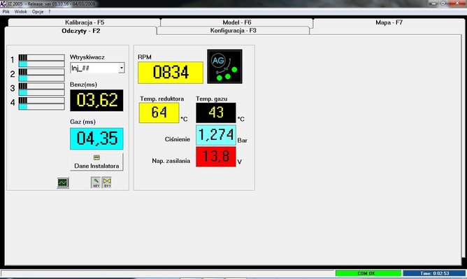

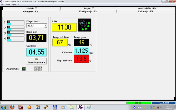

Tu nie chodzi o to zeby jezdzic caly weekend bo mape mozna zebrac w 10km. Te 3,5 – 3,75 tzn w takim zakresie faluje na samej benzynie ? Zakres jest taki sam jak przy pracy na gazie ?
Przemek323c
Postprzez Pakoo » 6 sie 2013, 10:21
podpowiedz jak prawidłowo pozbierać mapki ...
Przemek323c napisał(a):Te 3,5 – 3,75 tzn w takim zakresie faluje na samej benzynie ?
tak około
Przemek323c napisał(a):Zakres jest taki sam jak przy pracy na gazie ?
na gazie dojeżdża do 5ms
Posty: 6
Postprzez Przemek323c » 6 sie 2013, 10:54
Porownaj czas wtrysku benzyny(czarno-zolty) przy pracy na benzynie i ten sam czas przy pracy na gazie bo tylko on nas na razie interesuje.
