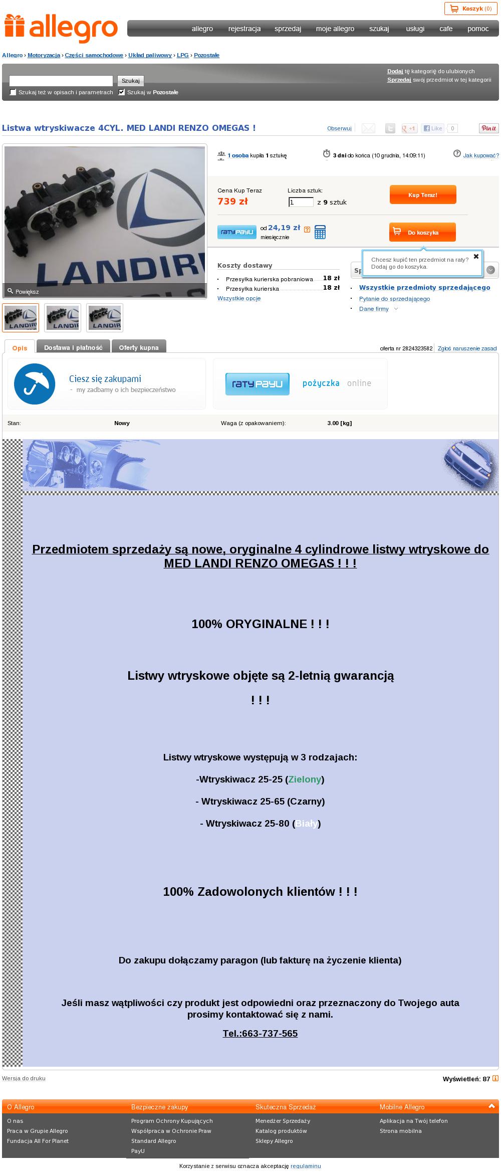

Postprzez lulek35 » 3 gru 2012, 19:31
http://allegro.pl/listwa-wtryskiwacze-4 ... 23582.html
Mam taka
Ps: sorry za link ale nie moglem jej znaleźć ..
Od: 21 wrz 2012, 15:30
Posty: 37
Auto: Mazda 6 1.8 dohc 16V 2003r kombi + LPG
Postprzez Marek 161BD081 » 3 gru 2012, 22:35
Hmmm – z tego co widzę to wchodzi tam tylko jedna wtyczka elektryczna więc takiej zamiany jak pisałem nie bardzo łatwo da się zrobić.
Moja propozycja – udaj się do gazownika.
Ale nie zdziw się jeśli zaproponuje wymianę wtryskiwaczy na nowe.
