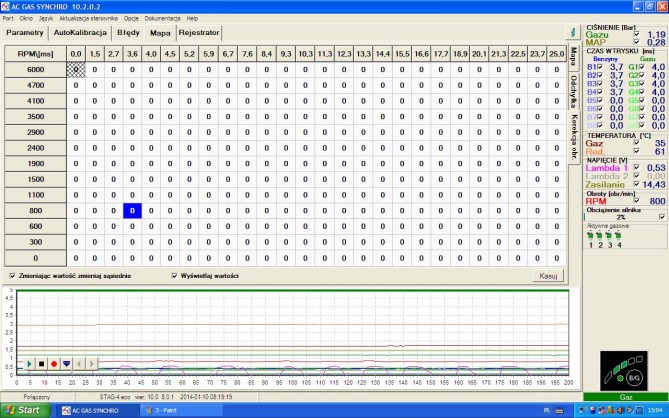

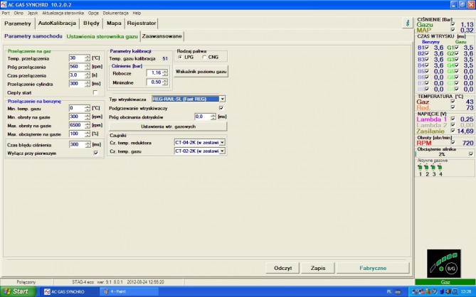

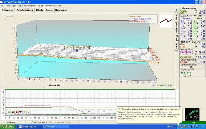

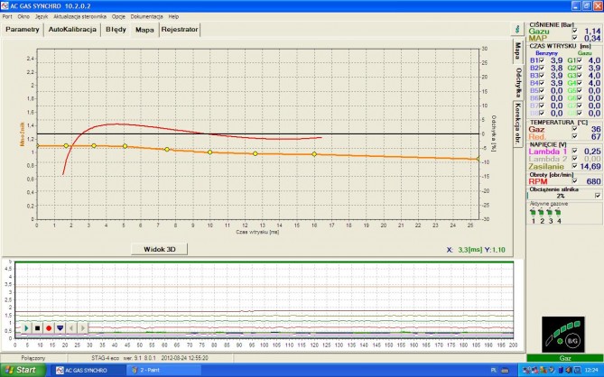

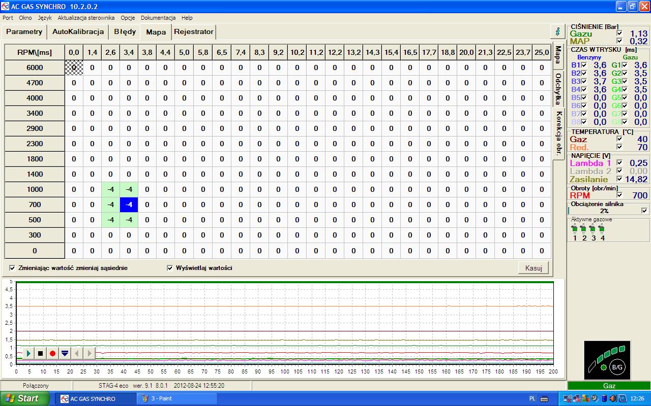

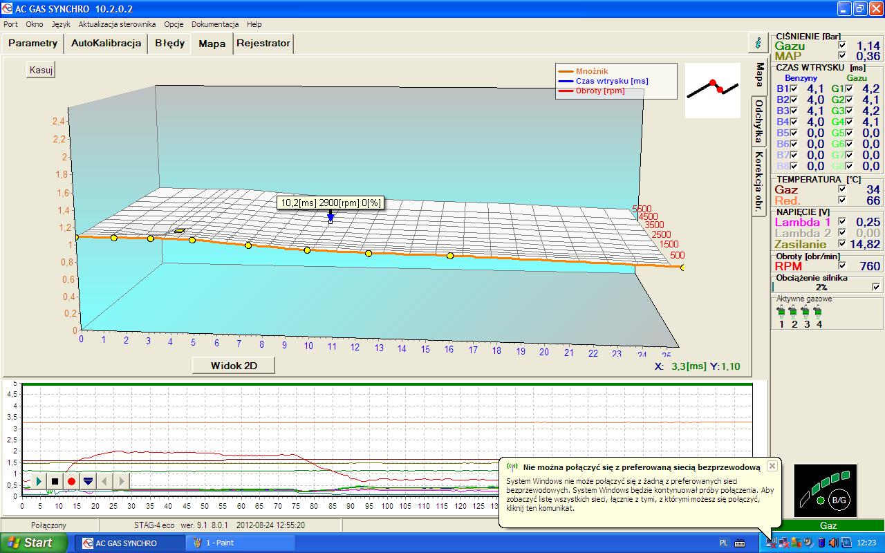

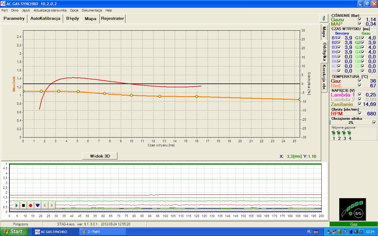

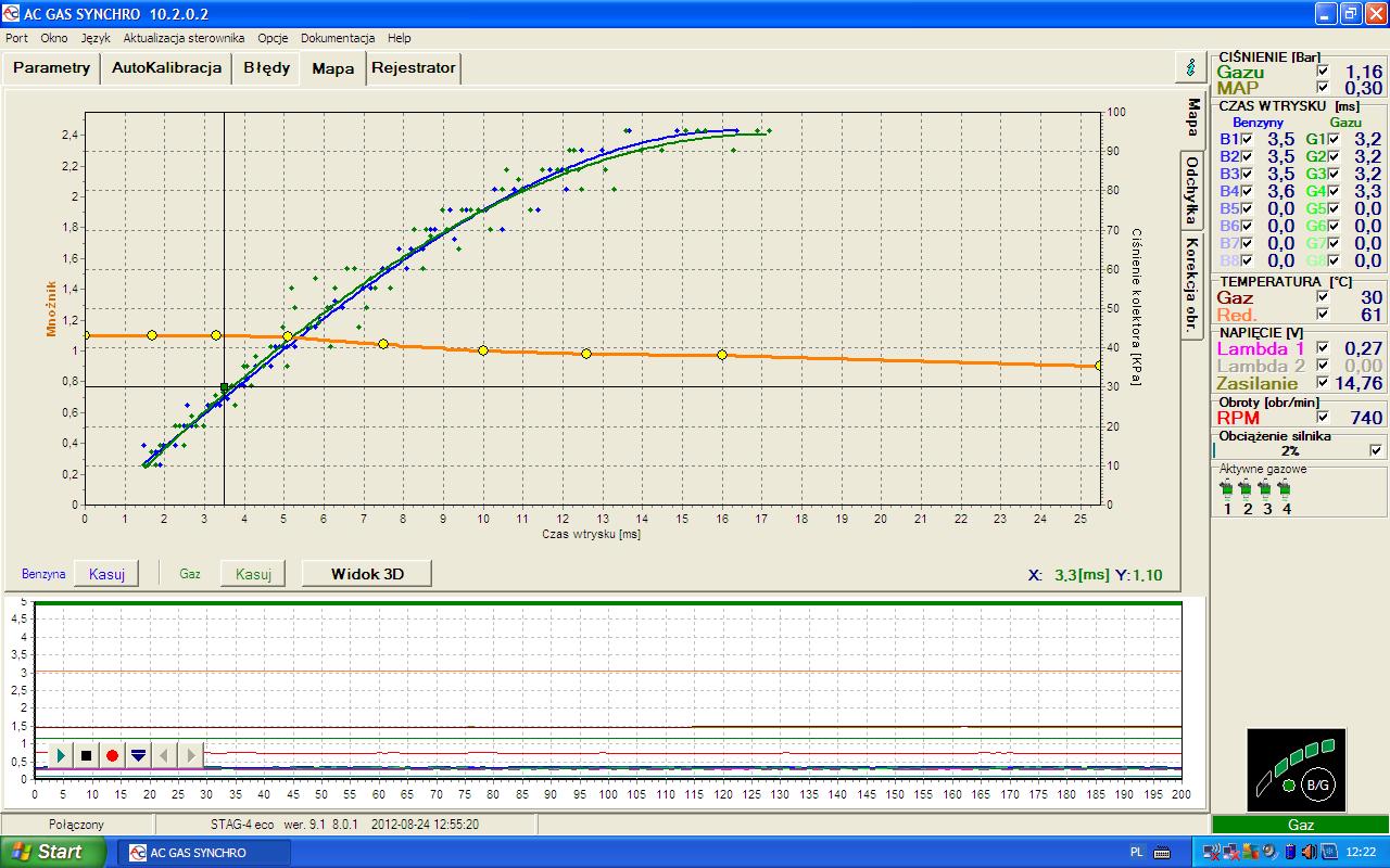

Witam. Mam problem z szarpaniem, od przełączenia na lpg, aż do pełnego rozgrzania się silnika. Wymienione zostały świece (zmniejszona została przerwa na 0.8), przewody WN, cewka, filtry gazu, jednk nic nie pomaga. Proszę o zerknięcie na moje ustawienia lpg, bo może gdzieś tutaj jest problem, dodam że ba benzynie jest ok.

To ty odejmowales te -4 na wolnych obrotach ? Ja bym probowal najpierw zmniejszyc cisnienie zeby mnoznik poszedl do gory (po ponownych ustawieniach). Korekte po temperaturze ruszales ? Mozliwe ze regi sie nie wyrabiaja na zimno albo leja.

Ja nic nie ruszałem, bo niewiele z tego wiem. Podłączyłem i porobiłem screeny. Podpowiedz gdzie mam zmienić to ciśnienie i na ile. Oraz co zrobić z tą korektą temperatury i gdzie ona jest ? To pozmieniam, przetestuje i dam znać co się zmieniło.

mnożnik trochę niski, ale nie tragiczny.
ciśnienie masz dobre, ja bym tego nie ruszał.
jak coś to lepiej rozwiercić trochę dysze i na nowo zrobić kalibrację + dostrojenie w trasie.
Ile masz nalatane na tych wtryskach??

roccomistrz napisał(a):ciśnienie masz dobre, ja bym tego nie ruszał.
Testowo szybciej i latwiej zmienic cisnienie niz wiercic dysze, jeszcze lepiej sytuacja wyglada w 2 strone, bo cisnienie zwiekszasz a dysze musisz lutowac, znowu wiercic lub zmienic na nowe. Po testach i ustaleniu przyczyn owszem lepiej jest wiercic i celowac w rozmiar odpowiedni dla cisnienia 1bara albo nawet 0,8bara bo regi wtedy lepiej, szybciej i ciszej pracuja.
3,2ms to moze byc troche za malo dla wyjezdzonych reg fastow.

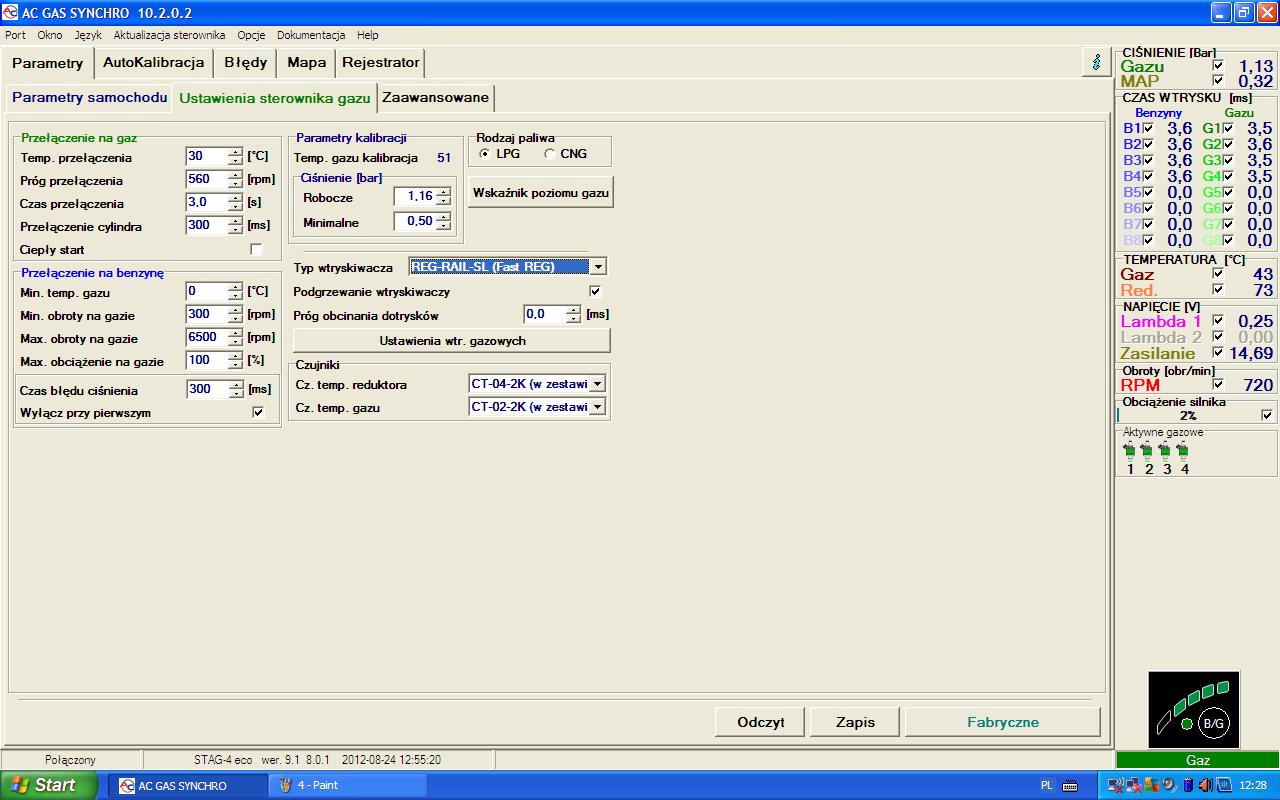

Czy to ciśnienie zmienia się jakoś mechanicznie ? Bo jak zmienię w programie "ciśnienie robocze" to po wykonaniu auto kalibracji wraca to ciśnienie do wcześniejszego 1.16.

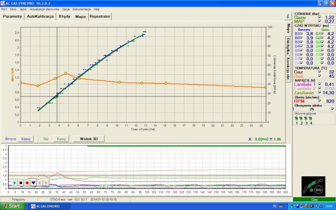

Po wykonaniu auto kalibracji i narysowaniu map (5km na benzynie i 15km na gazie), mapy wyszły bardzo rozjechane od siebie. Musiałem te kulki na mapie dość sporo podnieść aby wyrównać mapy. Nie wiem jeszcze czy jakoś to wpłynie na mój problem bo robiłem to na rozgrzanym silniku.

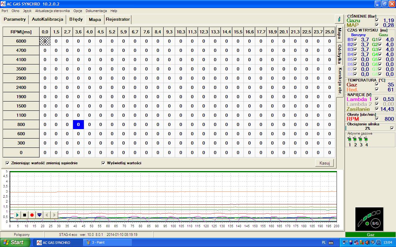

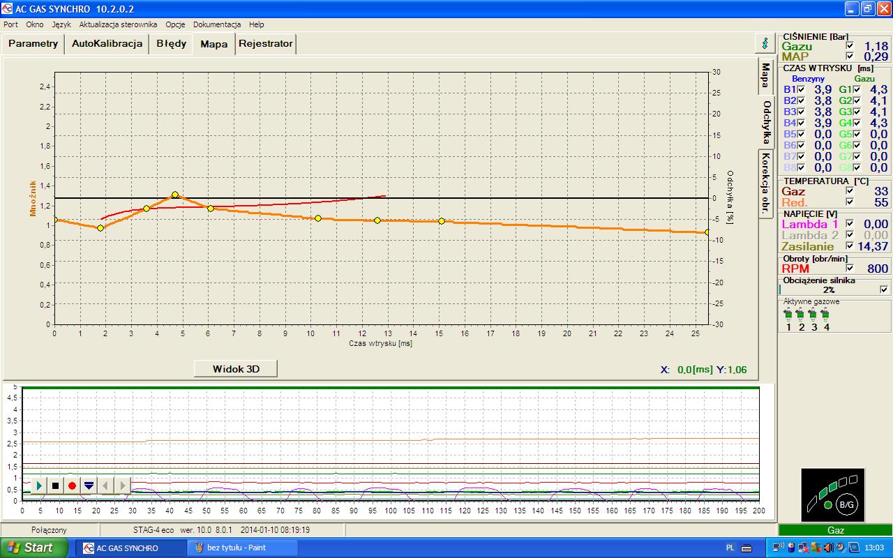

Jaki masz reduktor ? Cisnienie zmienia sie mechanicznie sruba na reduktorze o ile twoj model na to pozwala. Osiagniecie 90st na wskazniku nijak sie ma do realnej temperatury silnika. Na pewno prawidlowo "zbierasz mapki" ? Jak teraz wyglada linia mnoznika ?
Przemek323c
Nie wyglada to zbyt fachowo ale jesli poprawnie jezdziles i sie pokrylo to moze tak byc. Ponizej 3-3,5ms nie ma co regulowac bo to obszar dotryskow. Warto spojrzec przy jakiej konkretnie temp reduktora i gazu przestaje szarpac oraz sprawdzic czy listwa nie leje na zimno.

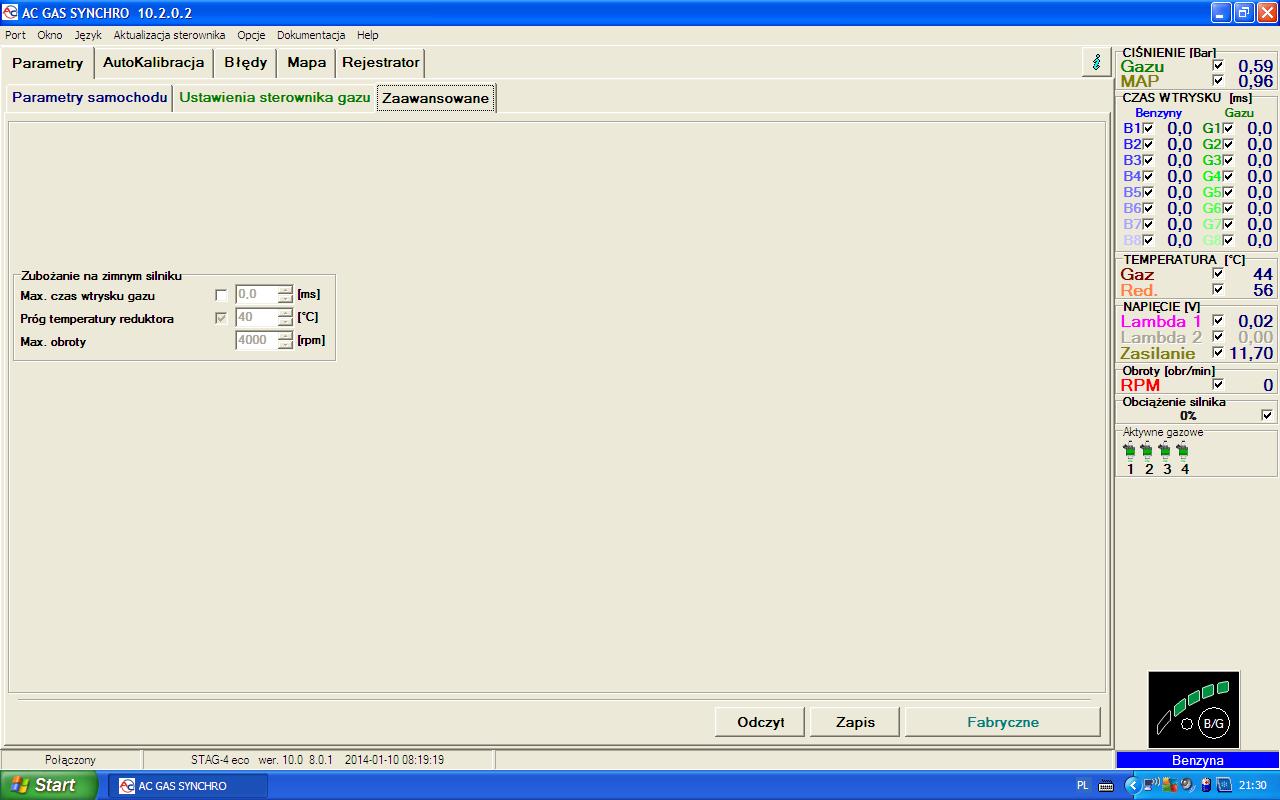

Bawiłem się trochę opcją "zubożenie na zimnym silniku", i jest zdecydowanie lepiej chociaż nadal lekko poszarpuje.
Ustawiłem max czas wtrysku 8ms, zastanawia mnie czy mógł bym zejść do 6 ? może nawet 5 ? Czy wpłynie to jakoś na żywotność silnika czy tylko na jego osiągi ?
Próg temp reduktora na 62 stopnie
Max obroty na 4000 i tu kolejne pytanie co się dzieje po przekroczeniu tych obrotów ? Czym się sugerować przy ich ustawianiu ?

Ja Ci powiem w ciemno, że poszarpywanie na zimnym = za ubogo. Znam to z autopsji. Jeżeli masz tą możliwość ręcznego wpisania korekt po temp. gazu, to musisz obserwować czasy i sobie ustawić. Mi te ujki w KME nie dali takiej możliwości, i od momentu kiedy założyłem najnowszy mapsensor też się bujam z tym problemem. Korekta działa tak, że na zimnym ujmuje, na ciepłym dodaje.

Widzisz, a u mnie poszarpywało na zimnym bo za bogato, korekta po temp na minus i już jest prawie dobrze

Niestety w sterowniku Stag 4 -eco nie ma regulacji po temp. Wcześniej było dobrze, gaz się włączał przy 30 stopniach reduktora, dziś mam ustawione przełączanie na 65 stopni , bo wtedy dopiero jest ok. Gaz ma wtedy 30 stopni). Czy mogło się coś zużyć w reduktorze przez co słabo ogrzewa gaz, i reduktor za mało go dostarcza do silnika ?
