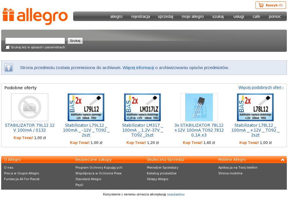

Postprzez chinol » 22 maja 2012, 09:48
Elo fajna sprawa będę u siebie takie cudo zakładał tylko w białym kolorze. Zastanawia mnie czy te listwy wytrzymają i się nie upalą, może przydałoby się jakiś stabilizator założyć np. takie coś: http://allegro.pl/stabilizator-79l12-to ... 28170.html
Jeżeli się mylę proszę o poprawę i o doradę czy taki stabilizator może być? Może wcale nie potrzebny jest:)) Pozdro...

Postprzez Mandey » 22 maja 2012, 14:04
Zależy gdzie chcesz je podłączyć. Jak się podłączysz pod oświetlenie z samochodu a nie bezpośrednio pod akumulator nie trzeba stabilizatora :)

Postprzez chinol » 23 maja 2012, 11:16
Mandey napisał(a):Zależy gdzie chcesz je podłączyć. Jak się podłączysz pod oświetlenie z samochodu a nie bezpośrednio pod akumulator nie trzeba stabilizatora :)
Elo. No raczej pod oświetlenie chociaż chodzi mi po głowie myśl żeby podłączyć te listwy led pod każde drzwi z osobna tzn, żeby po otwarciu danych drzwi włączało oświetlenie tylko na tą stronę z przodu czy z tyłu :D

Postprzez Mandey » 23 maja 2012, 12:19
To nie trzeba stabilizatora ;)
