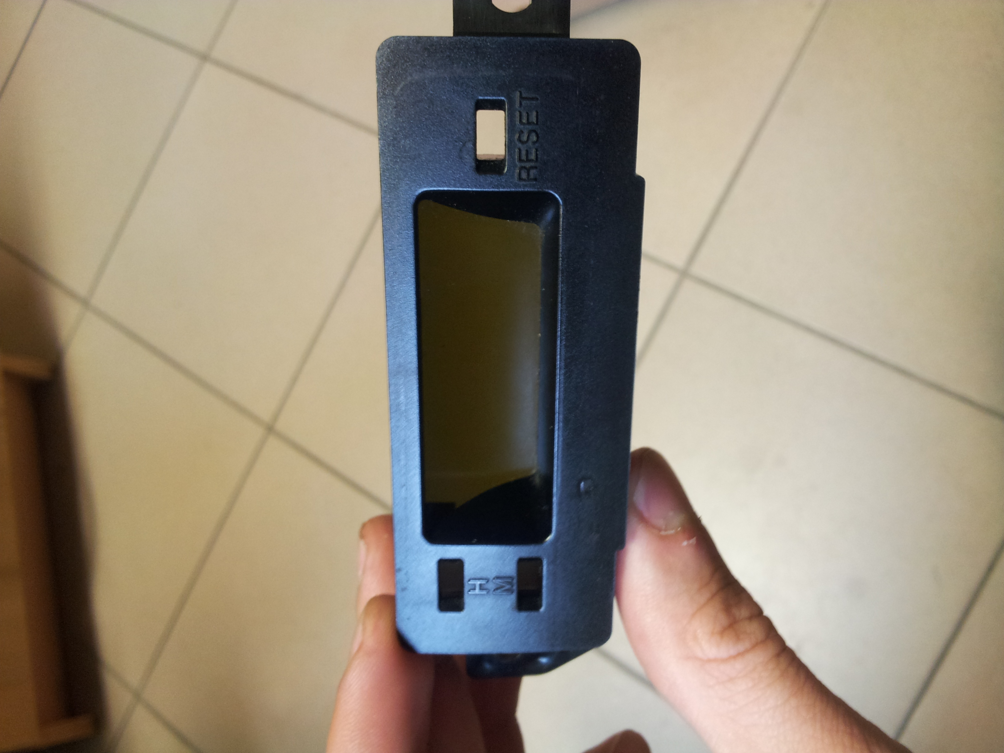

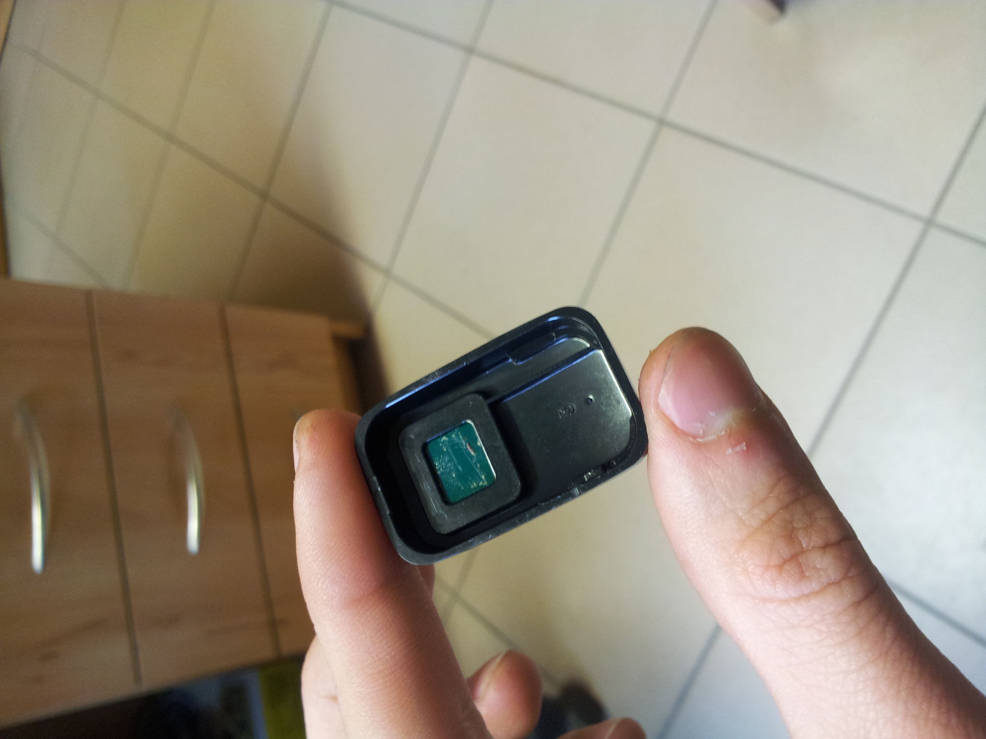

Witam. Jestem posiadaczem Mazdy 323f BA... Mam maly problem iz chce zmienic podswietlenie w zegarku. Rozkrecilem i widze ze tam jest szkielko ( pleksa ) koloru zielonego. Czy moze ktos doradzic co wstawic zamiast tego szkielka zeby oczywiscie swiecilo na niebiesko ? No i przycisk,,, Mam diode niebieska ale w polaczeniu z zielonym daje beznadziejny kolor? Prosze o POMOC :)

W zegarku, to najlepsze co możesz zrobić, to wstawić szybkę z niebieskich tiktaków. Tylko takich ciemnych. Nie wiem, czy jeszcze je produkują.
