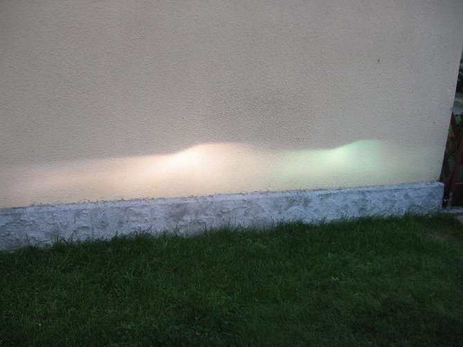

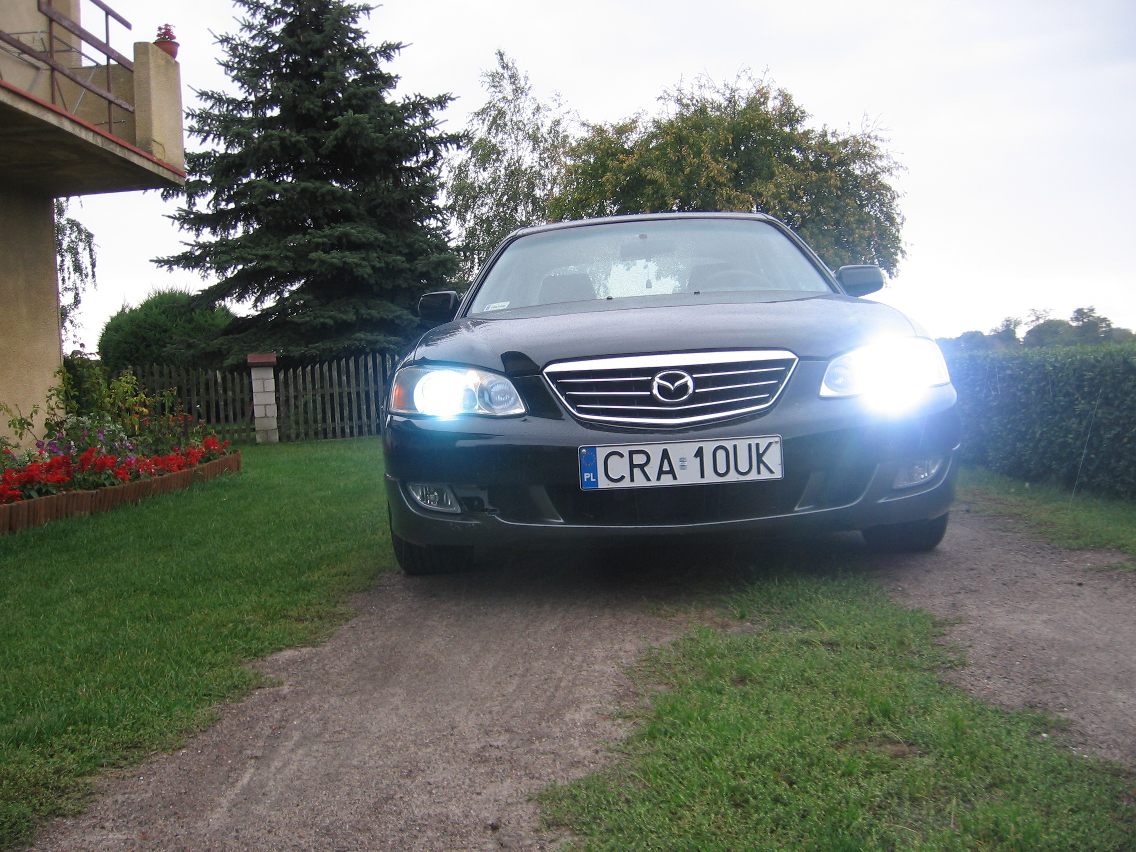

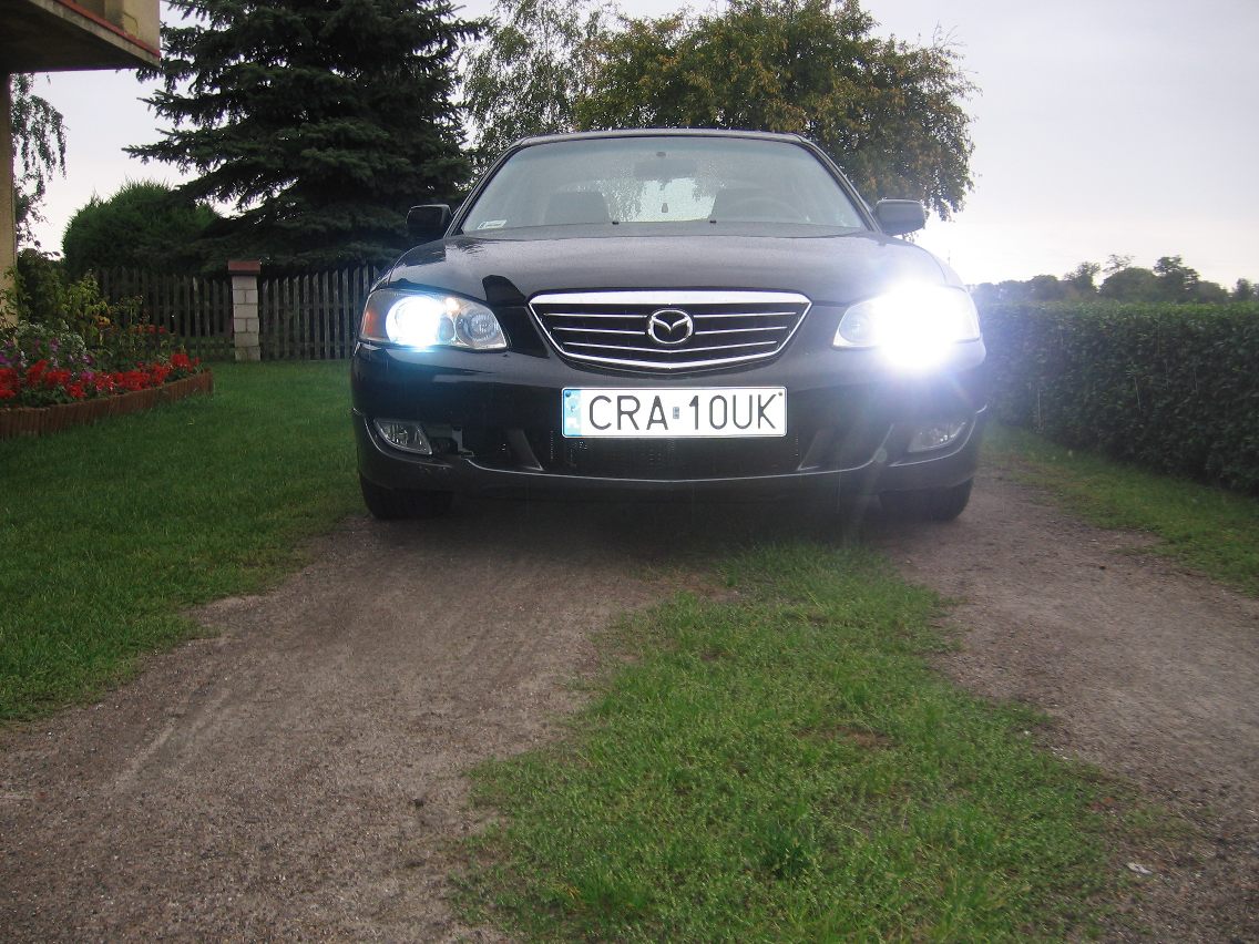

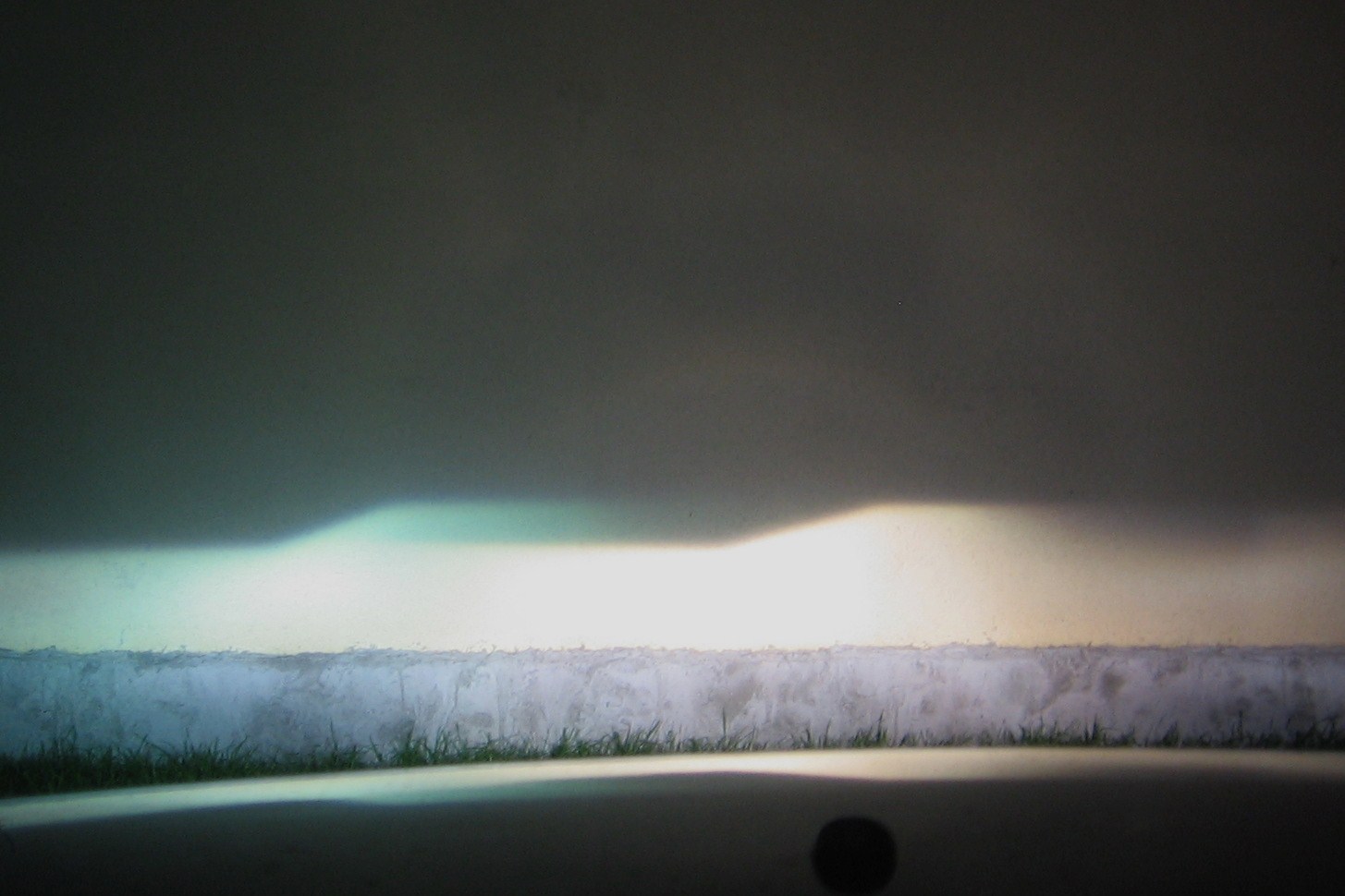

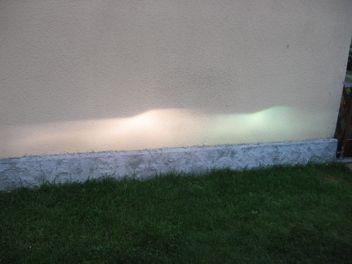

Postprzez jedrzej07 » 17 wrz 2013, 14:47
Reanimuję trochę temat.
Pytałem wyżej o różnicy przetwornic 35W i 55W
Teraz rozwinę moje poczynania. Nie wytrzymałem i kupiłem na próbę 1 przetwornicę 55W i ku mojemu zdziwieniu świeci prawie 2x mocniej niż na przetwornicy 35W. Poza tym, barwa moich żarników to 4300k co na starych przetwornicach wyglądało jakby była przynajmniej 6000k. Teraz na przetwornicy 55W jest to rzeczywiście barwa przypominająca kolor zwykłej żarówki ale świeci pięknie. Poniżej daję fotki do porównania. Zaznaczam, że żarniki są oba 4300k a różnica jest tylko w przetwornicy.
Kupię drugą przetwornicę i żarniki 5000k i zobaczę co będzie lepiej się prezentować i świecić, oczywiście pochwalę się jakimiś fotkami porównawczymi <czarodziej>
Tu zamieniłem przetwornice na drugą stronę aby było widać, że rzeczywiście jest taka różnica
Od: 16 mar 2009, 22:08
Posty: 2049 (2/16)
Skąd: Piotrków Kujawski
Postprzez Beny » 17 wrz 2013, 15:35
Dziwne teraz te zestawy robią.Ja miałem jakiegos chińczyka nie wiem na jakiej przetwornicy,5000k i nie świecił tak niebiesko jak twój 4300.Lekka poświata była ale nie taka.Kombinuj i dziel się spostrzeżeniami.
