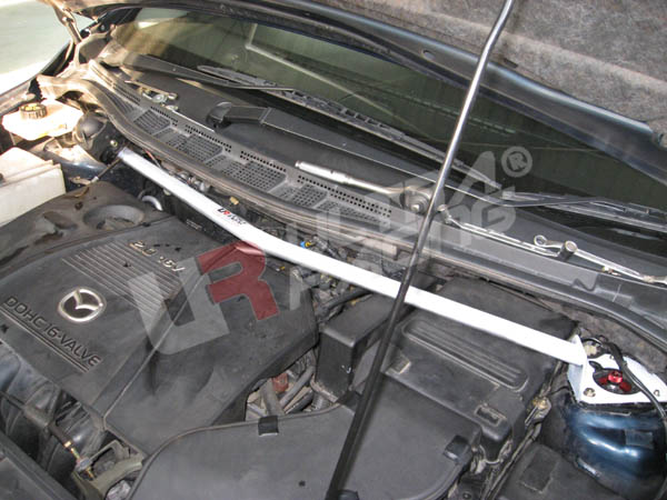

Postprzez damage.inc » 27 lis 2012, 23:52
Gdyby nie to, że na zdjęciu jest komora silnika Mazdy5 (nazywanej na wschodnich rynkach Premacy) to może i by pasowała :)
http://www.drivesouth.co.nz/used_cars/stadium-cars/mazda-premacy-20s-sport-2005/79417
na stronie producenta:
http://www.ultraracing.com.my/Bars.asp?ID=3446
wszystkie zdjęcia to Premacy po 2005 roku czyli nasza Mazda5.

Postprzez damage.inc » 28 lis 2012, 14:19
Opis opisem, a na zdjęciu to na pewno nie jest Premacy 99-04.
Po za tym ewidentnie widać, że jest to taka sama komora silnika jak ze zdjęcia
zamieszczonego prze zemnie – Mazdy 5.
Komora premacy wygląda tak:
lub wersje z kierą po Twojej stronie:
2.0
diesel
jest zupełnie inna.

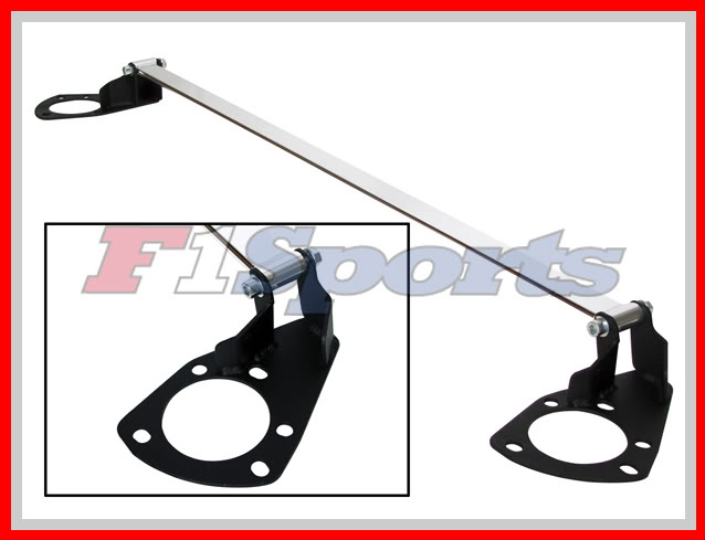

Postprzez Wojtek » 28 lis 2012, 14:45
wedlug producenta jest jedna rozpora dla CP i CR...
najlepiej, to pomierz odleglosci "kielichow" czy srub na nich w obu autach... i wtedy bedziesz mial pewnosc ;)
ps. jako ciekawostke (zza oceanu) podam, ze rozporka do M3 pasuje do M5... a jezeli to prawda, to powinna i do CP
Posty: 17525 (110/485)

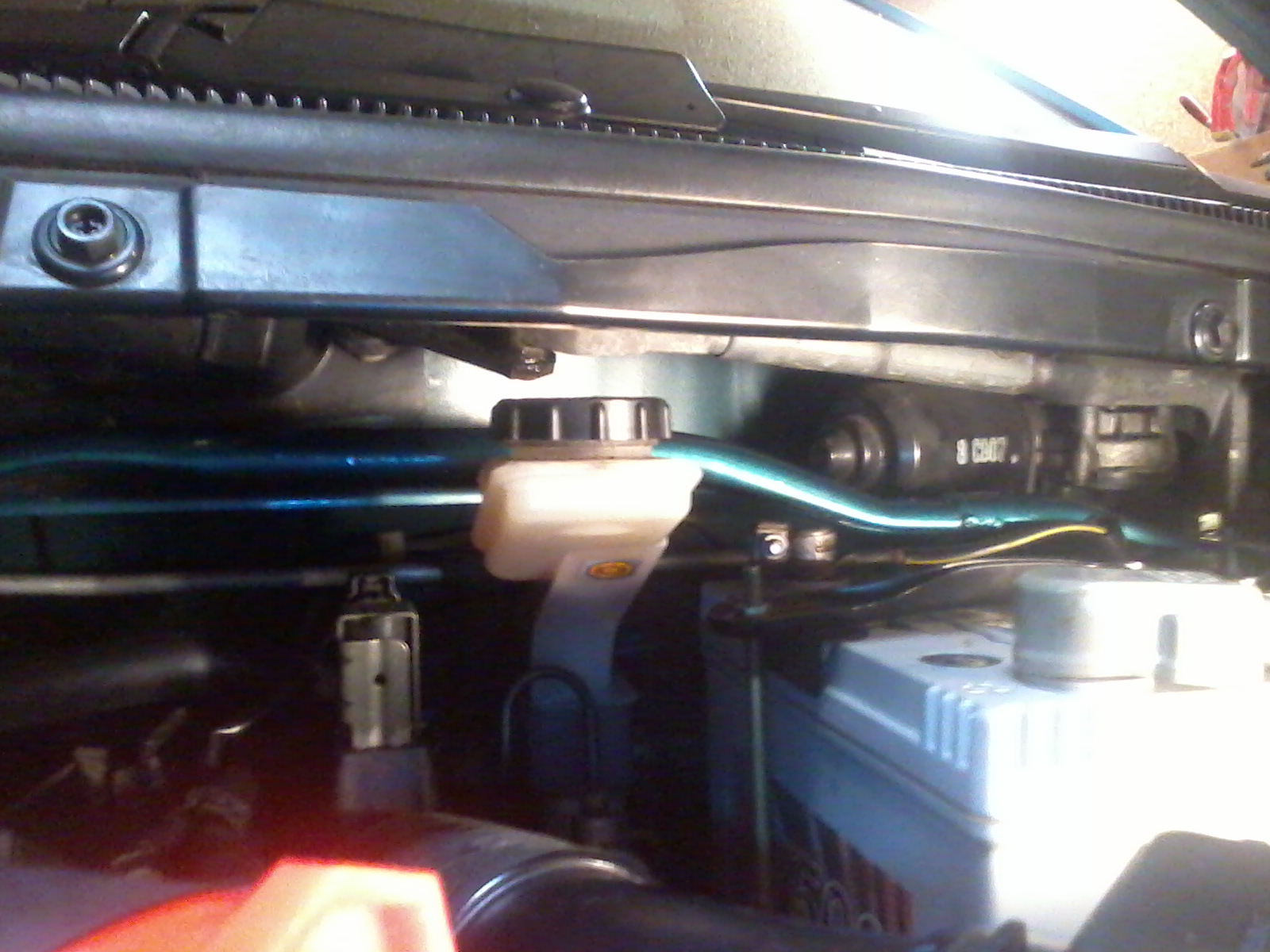

Postprzez damage.inc » 28 lis 2012, 22:22
Na drodze rozpórki w premacy stoi niestety zbiornik z płynem hamulcowym, przyjrzyj się w jak niefortunnym miejscu jest zamontowany. Myślałem kiedyś o rozpórce od 323F, ale w niej zbiorniczek jest niżej i niestety rozpórka nie pasuje do Premacy.

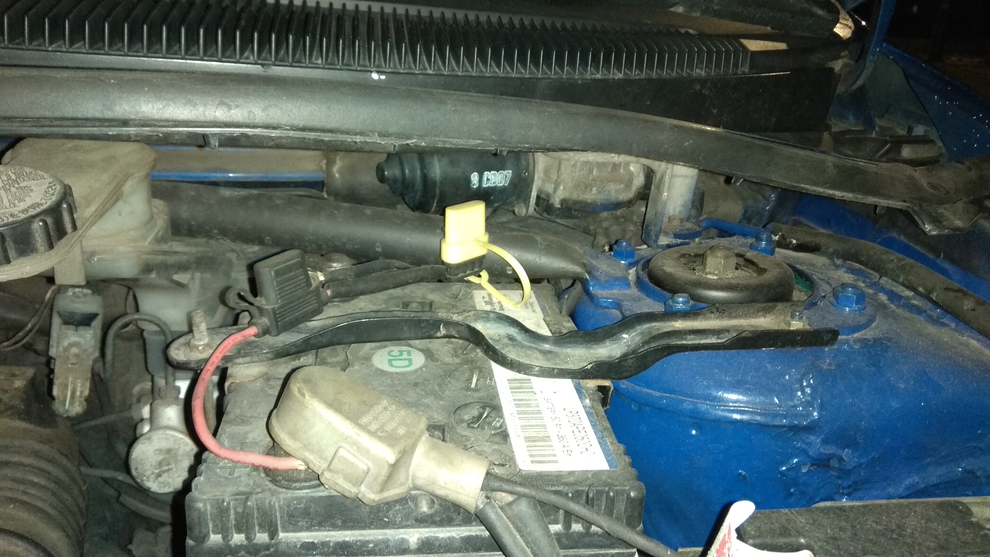

Postprzez damage.inc » 2 gru 2012, 18:25
wymiary:

Postprzez damage.inc » 8 kwi 2013, 19:08
Zmierzyłem rozstaw śrub w 323f BJ i jest taki sam jak w Premacy, problemem jest zbiorniczek płynu hamulcowego, ale przy odrobinie szczęścia może uda się go ominąć.

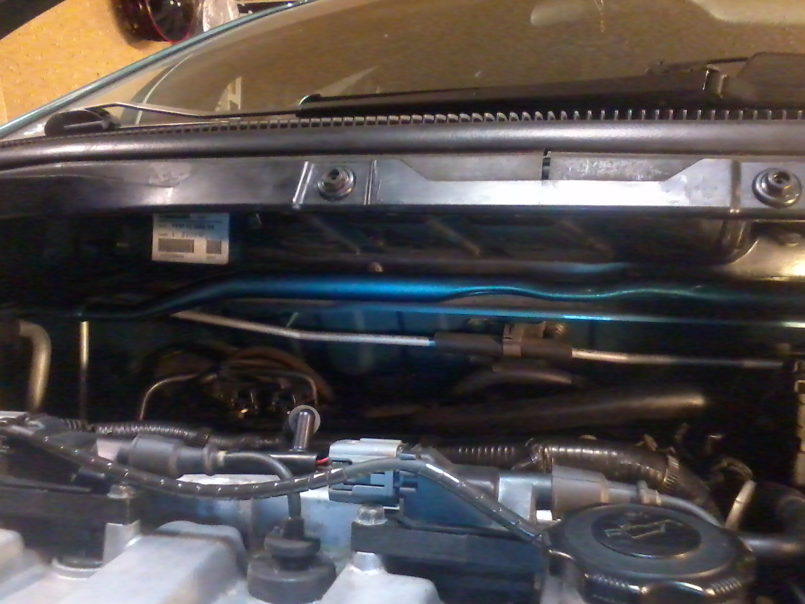

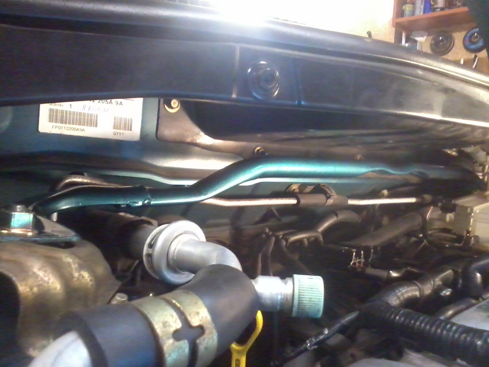

Postprzez Jey » 11 lip 2014, 12:42
Jak coś nie jest osiągalne, bądź trudne do zdobycia zawsze można spróbować zrobić to we własnym zakresie <cisza>
Oto mój pomysł na rozpórkę home/hand made do PREMACY:
Materiały użyte to: rura stalowa grubościenna 3/4" i blacha o grubości 3mm.
1. Najpierw przymiarka i wykonanie tekturowego szablonu pod nakładki na kielichy, potem wycinanie, wiercenie i piłowanie blachy. Ostateczna przymiarka gotowych już nakładek.
2. Dalej z drutu stalowego zrobiłem wzór na samą rozpórkę, aby było wiadomo jak i pod jakim kątem ugiąć rurę biorąc pod uwagę natrafione po drodze przeszkody jak np. zbiorniczek płynu hamulcowego. Miałem dylemat jak ją poprowadzić, czy nad silnikiem gdzie była by bardziej widoczna, ale wtedy byłby utrudniony dostęp do niego, czy też pod podszybiem, gdzie jest ciasno, ale w razie prac pod maską nie będzie ona niczemu przeszkadzała – wygrała 2 opcja.
3. Po kilkugodzinnych zmaganiach i wielokrotnym spasowywaniu "surowa" rozpórka była gotowa.
4. Na koniec pomalowana została farbą podkładową "CORIZON", a następnie w wybrany kolor <spoko>
Kilka fotek z prac (więcej w moim temacie):

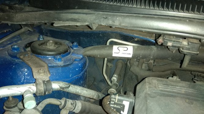

Postprzez Bartg » 11 lut 2019, 09:30
U mnie jest taka, custom robota by SP Customs w osobie Płomień i Piohrun :)
