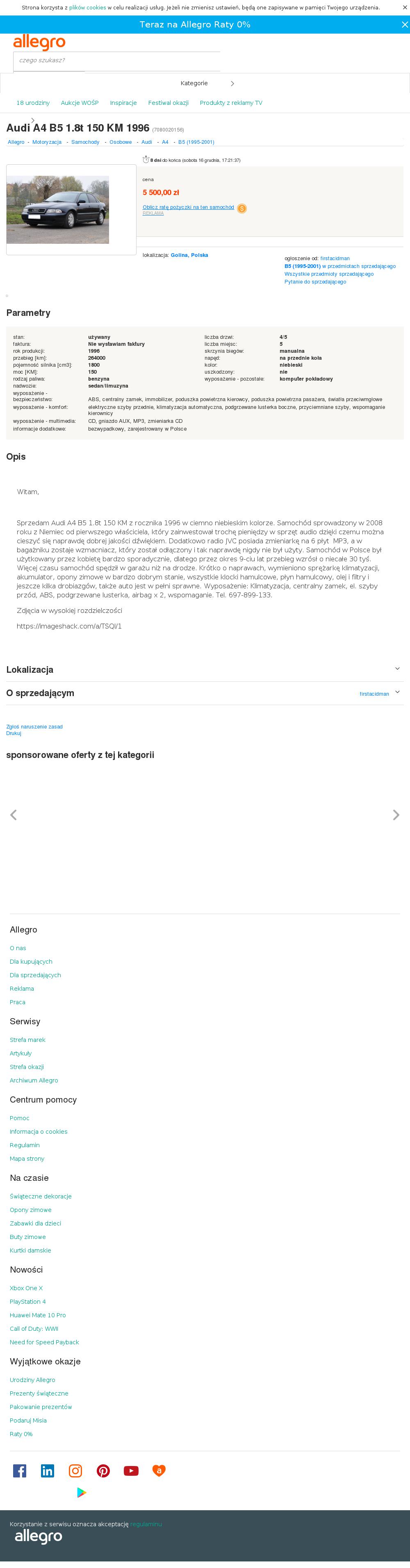

Wtedy można np sprzedać samochód i kupić jakiś mocniejszy np
http://allegro.pl/audi-a4-b5-1-8t-150-k ... 20156.html

piwo napisał(a):można np sprzedać samochód i kupić jakiś mocniejszy
Chyb to najszybszy i najtańsza konfiguracja poniesienia mocy w Mazda 3 BK 1.6 105KM
