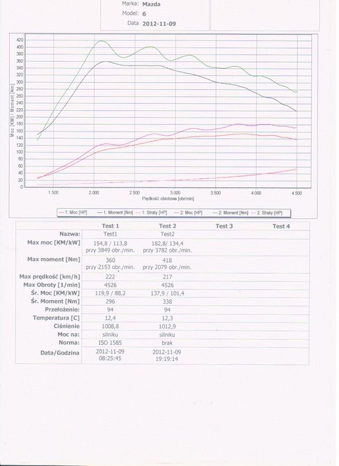

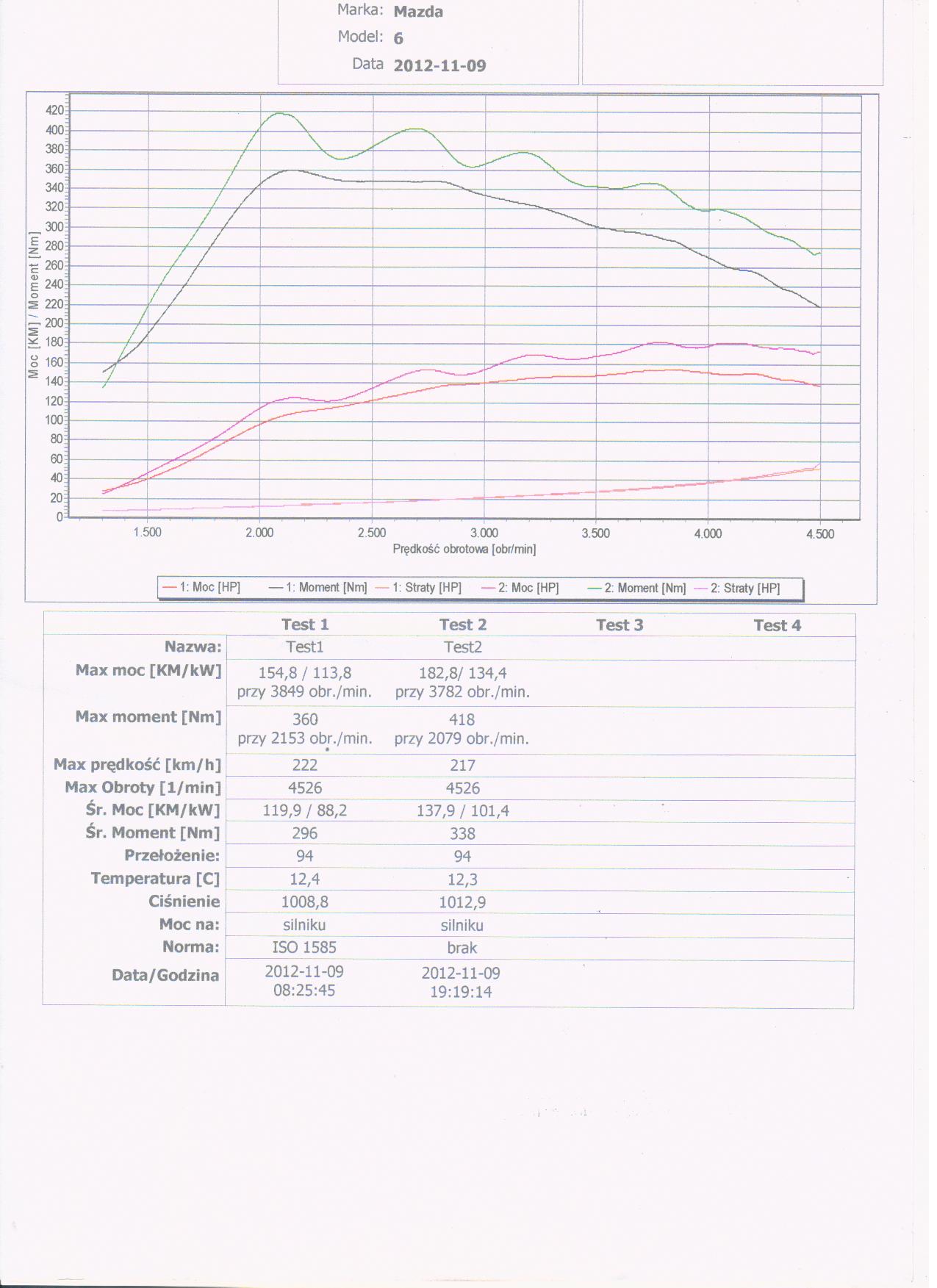

w ramach info o firmach – 2 tygodnie temu robiłem swoją 6-tkę w firmie juratuning ( http://juratuning.pl/) i jak do tej pory jeszcze jeżdżę :) Firma posiada własną hamownię, więc wszystko odbywa się na miejscu, jednakże u mnie nie dało się wprowadzić virusa "po kablu" i sprawa zabrała gościowi cały dzień.
Koszty – 1000 zł, gdy trzeba bawić się w "lutowanie płytek" (tak jak u mnie),
600zł – virus wgrywany "po kablu".
Program nie należy do rewelacyjnych... ale trzeba oddać honor facetowi, bo opuścił mi na 800 zł za efekt mało-zadowalający.

a skąd" na dzień dobry" u Ciebie prawie 155 KM ?? Wiem, że czasem się zdarza, że auto ma ciut więcej niż powinno, ale to raczej dotyczy świeższych aut...a z wiekiem te KM uciekają...
I druga sprawa – wykres mocy i momentu wygląda bardzo źle(chodzi o falowanie) – tak być nie powinno :|
PS. skoro Ci opuścił 800 zł i jeszcze mimo tego zapłaciłeś 1tys, to naprawdę sporo sobie życzą za takie coś... :|

dobrzyn22 źle mnie zrozumiałeś, bo opuścił mi 200zł i łącznie zapłaciłem 800zł.
Kwestia mocy podstawowej facetowi nie wydała się dziwna, twierdził, że takie przypadki w Mazdach i Fordach są raczej zjawiskiem normalnym... :|
Zgadza się, falowanie nie wygląda dobrze i jest trochę odczuwalne w wyższym zakresie obrotów, jednakże pogodziłem się z tym faktem, a ponieważ nie jestem zwolennikiem ciągłej dynamicznej jazdy to sądzę, że nie będzie mi to tak bardzo przeszkadzać, bo dół jest ok i to z niego korzystam najbardziej.

a przypadkiem te falowanie nie jest od ślizgającego się sprzęgła? też miałem taki wykres i na bank to było sprzęgło.
