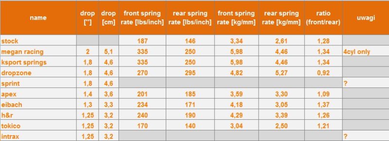

1. SPRĘŻYNY:
a.) Eibach Pro-Kit
– numer katalogowy: 5523.240 – do 4-cyl oraz 5523.140 do 6-cyl
– obniżenie (przód/tył): 3 – 3 cm
– strona www: www.eibach.com
– cena: 1095zł (można się targować – ja kupiłem za 786zł)
– gdzie kupić? (przykład): www.prince.com.pl
b.) H&R
– numer katalogowy dla 626 GE: 29870 VA/HA (zależnie od osi), rodzaj silnika: R4 i V6
– numer katalogowy dla MX6 GE: 4006 VA/HA (zależnie od osi), rodzaj silnika: R4 i V6
– obniżenie (przód/tył): 3.5 – 3.5 cm
– strona www: http://www.h-r.com.pl
– cena: 941 zł
– gdzie kupić? (przykład): www.sklep.tuning.pl
c.) Intrax
– numer katalogowy: 45.1.009 – do 4-cyl oraz 45.1.006 – do 6-cyl
– obniżenie (przód/tył): 4.25 – 4.25 cm
– strona www: http://www.intraxsuspension.com/productSearch.asp
– cena: 289 USD – ok. 850zł
– gdzie kupić? (przykład): http://www.corksport.com
d.) Megan Racing
– numer katalogowy: MR-LS-FP93L4 – tylko do 4-cyl
– obniżenie (przód/tył): 5 – 5 cm
– strona www: www.meganracing.com
– cena: 149 USD – ok. 450zł
– gdzie kupić? (przykład): na stronie producenta
e.) Sprint
– numer katalogowy: 7503 – rodzaj silnika: brak danych
– obniżenie (przód/tył): 4.5 – 4.5 cm
– strona www: http://www.sprintspring.com/c-17-mazda.aspx
– cena: 230 USD – ok. 700zł
– gdzie kupić? (przykład): www.gripmotorsports.com
f.) Dropzone
– numer katalogowy dla 626GE: DZ2400 (numer kat. w sklepie)
– numer katalogowy dla MX6 GE: SPSP2400 (numer kat. w sklepie)
– cena: ok. 350zł
– gdzie kupić? (przykład dla 626 GE): www.slickar.com
– gdzie kupić? (przykład dla MX6 GE): www.gripmotorsports.com
g.) Jamex
– numer katalogowy (dla 626 GE – R4 i V6): 120324
– numer katalogowy (dla MX6 GE – R4 i V6): 120326
– obniżenie (przód/tył dla 626 GE): 4 – 4 cm
– obniżenie (przód/tył dla MX-6 GE): 3.5 – 3.5 cm
– strona www: dla mazdy 626 oraz dla mazdy MX-6
– cena: 125 euro – ok. 450zł
– gdzie kupić? (przykład): http://www.allegro.pl => darstuning
h.) MS Technik
– numer katalogowy (dla 626 GE 4-cyl): MTS0383
– obniżenie: 3.5 – 3.5 cm
– cena: 450zł
– gdzie kupić? (przykład): www.venom24.pl
i.) Vogtland
– numer katalogowy (dla 626 GE 4-cyl): 958075
– numer katalogowy (dla 626 GE 6-cyl) 958080
– numer katalogowy (dla MX-6 GE): 953044
– obniżenie 3.5 – 3.5 cm
– strona www: http://www.vogtlandsuspension.com/
– cena: 180 euro – ok. 700zł
j.) APEX
– numer katalogowy: 100-1020 dla 626 GE
– strona www: www.apexsuspensions.com
– cena: 118 funtów – ok. 700zł
– gdzie kupić? (przykład): www.ebay.co.uk
k.) BG Springs:
– numer katalogowy (dla MX-6): 50.1.022
– numer katalogowy (dla 626 GE): 50.1.021
– obniżenie: 4 – 4 cm
– strona www: http://www.b-gsuspension.com/
– cena: 225$ – ok. 700zł
– gdzie kupić? (przykład): http://www.andysautosport.com
l.) TenzoR:
– numer katalogowy (dla MX-6): TLS4192
– numer katalogowy (dla 626 GE): TLS4192
– obniżenie: 5 – 5 cm
– strona www: http://www.tenzoracingsports.com
– cena: 170$ – ok. 500zł
l.) Suspension Techniques:
– numer katalogowy (dla MX-6): 60310
– obniżenie: 2.5 – 2.5 cm
– strona www: http://www.stracing.com/springs.html
J.) Lesjofors:
– numer katalogowy :LS4555411
– obniżenie: 4 cm
– strona www: http://automotive.lesjoforsab.com/automotive/eng/default_eng.aspx?p=products&s=chassi
– cena: 225$ – 573zł
– gdzie kupić? (przykład): [url]http://wozki.intercars.com.pl/?id=65&lang=PL&&od=1620&grut=&kod=980289&rzb=&leaf=&khkod=&n=&sta=0&sts=&rootkod=878689[/img]
